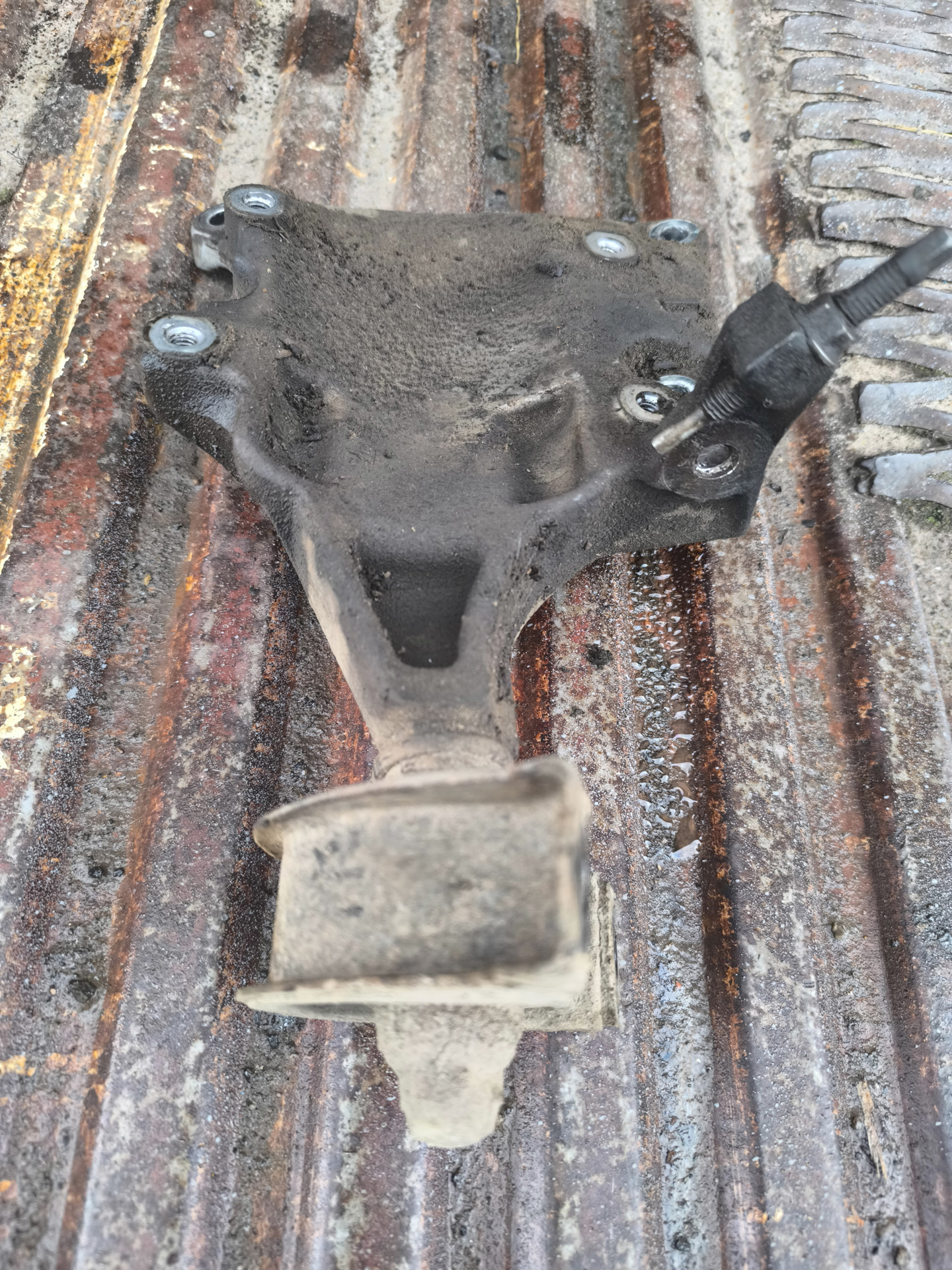

Потом занялся снятием пластины- кронштейна крепления компрессора кондиционера. Снимается не особо долго.
Как снял, почистил пластину и компрессор.

Вместе с пластиной снял и нижнюю левую подушку двигателя. Она оказалась надорваной, её менял 10 лет назад. Посмотрел цены на оригинал и аналоги. Выбрал с Ozon, вроде как оригинал. Причем списался с продавцом тот уверил, что оригинал )).
Когда получил подушку, понял, что просто хороший аналог, сделанный под оригинал.
Пакетик сделали розовый, как оригинальный, но почему-то из шаршащего тоненького целлофана.

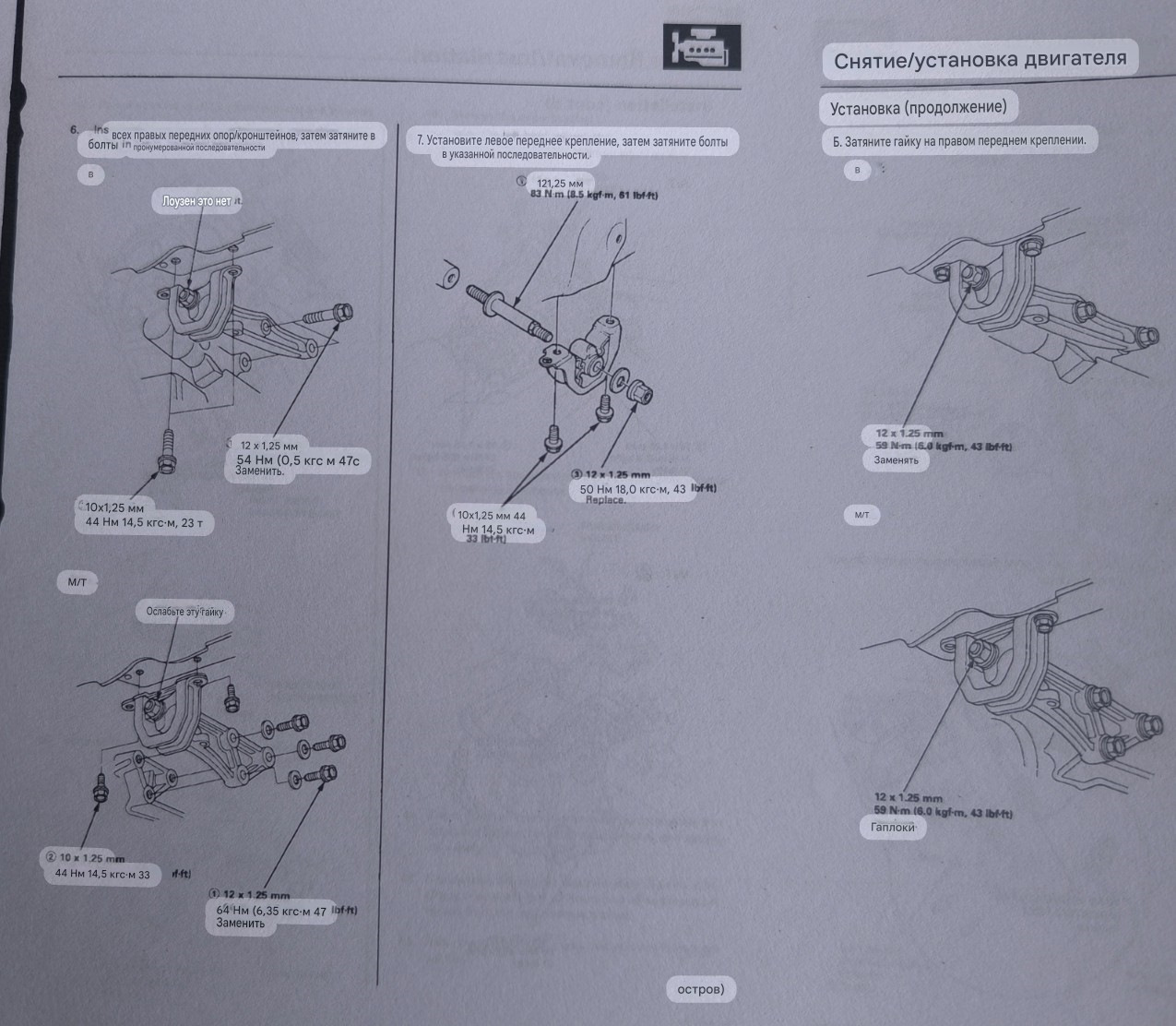

Продавец написал, что главное мягкая резина. И резина реально эластичная, проверено. Подушка фиксируется к кронштейну в последнюю очередь, после того, как заведешь двигатель и шпилька найдет свое положение во втулке. Затянул, прокатился.
Потом заехал на яму посмотреть как встала подушка. Блин, лепестки перетянуты. Понял, что затягивая гайку, крутанул и втулку. Открутил, на этот раз затянул гайку, придерживая клещами втулку от проворота.

Чтобы втулка опоры не крутилась при затяжке, там должна стоять специальная шайбы с лысками. Как правило нерадивые СТОшники или сами владельцы этого не знают, и либо их теряют, либо меняют на обычные.
Шайба стоит, но без лысок. Возьму на заметку.
