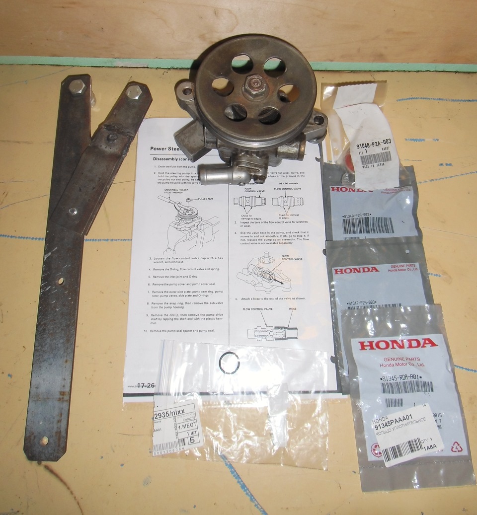

Купил как-то прозапас насос гур :) Я не испытываю иллюзий относительно 15 летних деталей (а в данном случае — 17), поэтому насос был разобран, все резинки и подшипник — заменены.

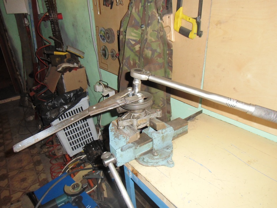

Предварительные ласки — сварил приспособу для откручивания гайки шкива, запасся мануалом и деталями
подшипник:
91048-P2A-003
сальник:
91249-P2A-003
резинки:
91349-P2A-003
91347-P2A-003
91348-P2A-003
91345-PAA-A01
91370-SV4-000
для насоса 97 г. — 91347-P2A-003
для насоса старше 97г. — 91347-PAA-A01 (как определить какая нужна резинка — далее по тексту)
Приспособа в действии — очень удобно :)

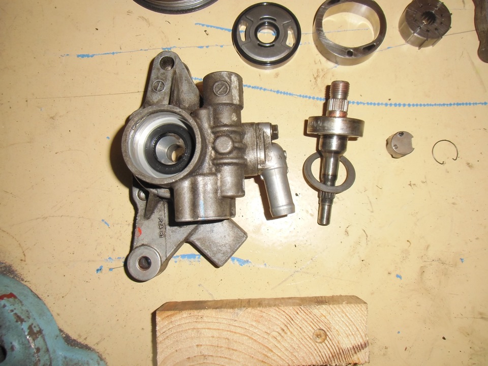

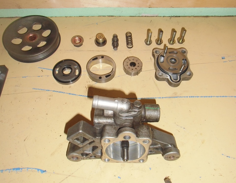

Открутил 4 болтика и разложил детали насоса по верстку в порядке разборки
В процессе оказалось что насос 97 года

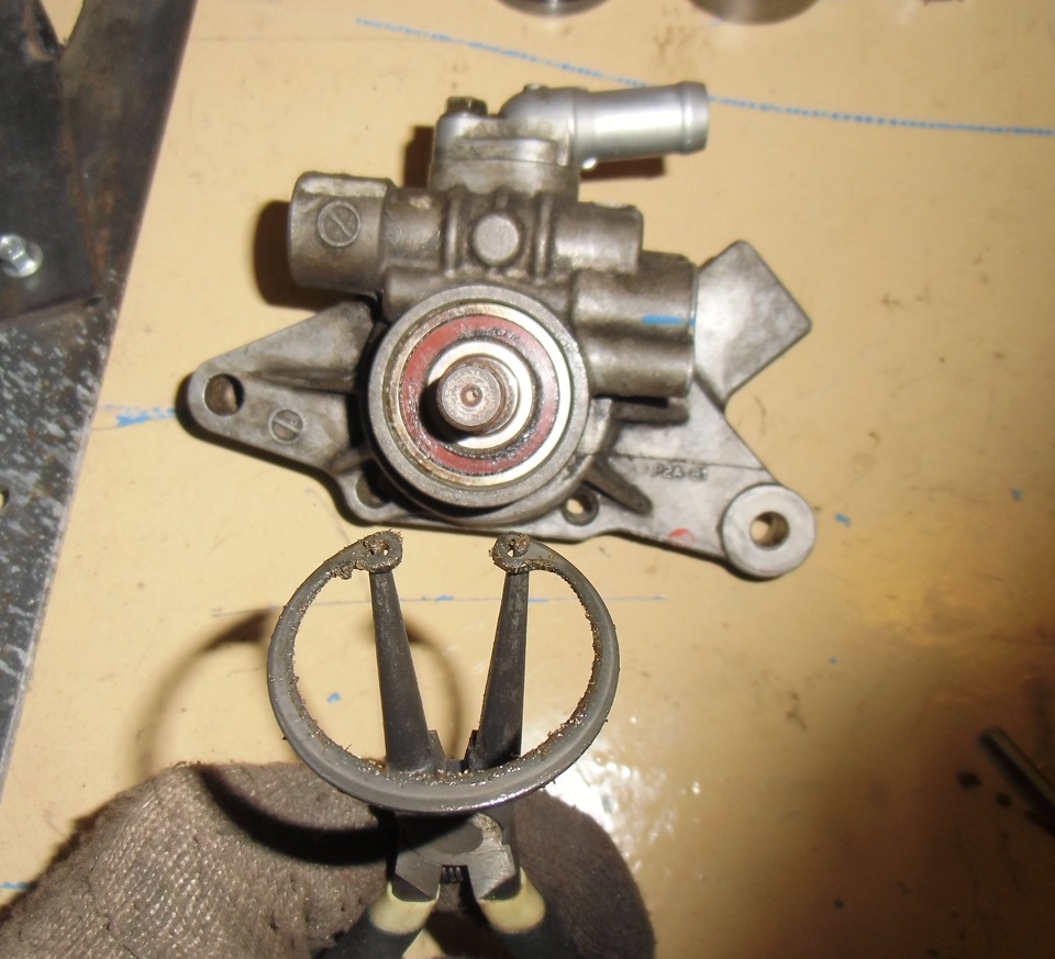

Следующим снял стопорное кольцо
зажал корпус насоса в тисках и постукивая через деревяшку выбил вал с подшипником

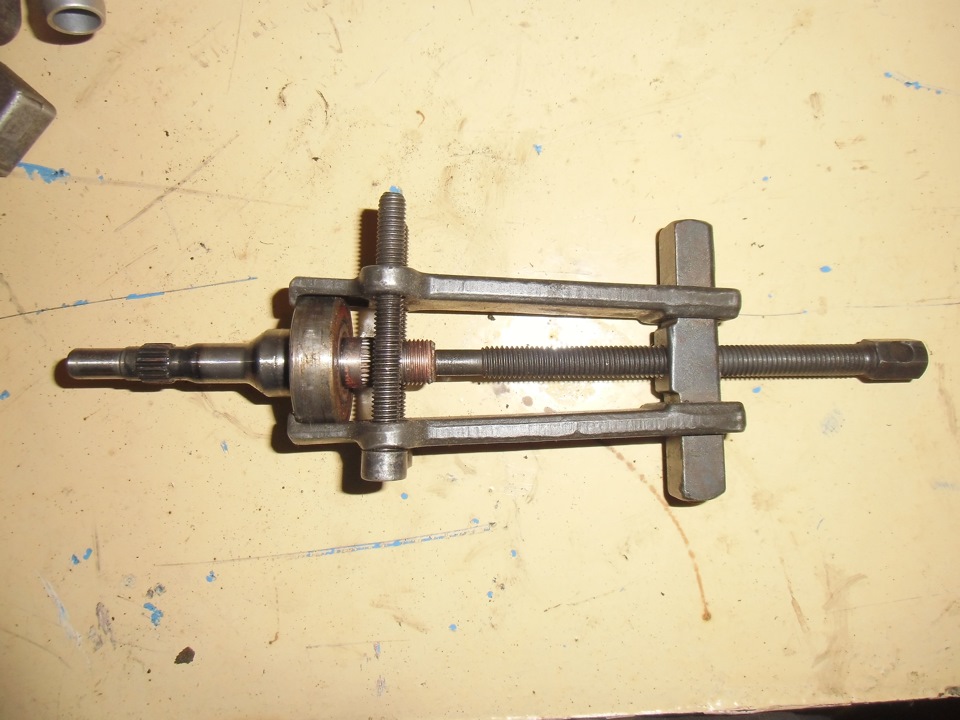

Съемником снял подшипник
Тисками, с помощью головки подходящего диаметра и деревяшки запрессовал новый подшипник

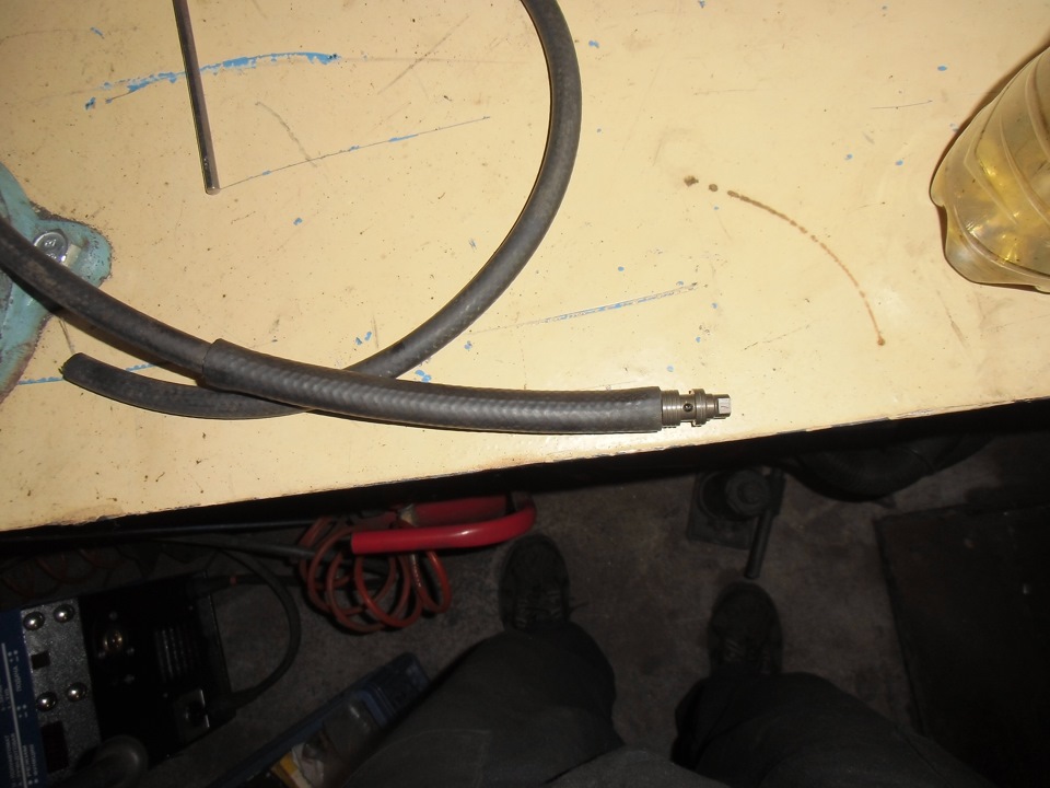

Так как насос оказался до 97 года выпуска, согласно мануала протестировал клапан с помощью компрессора и нехитрой приспособы из 2х шлангов и обрезка банки, наполненой PSF
Перед сборкой все детали промыл в бензине и продул компрессором. Резинки смазал PSF. Сборка в обратном порядке.
Сегодня поставил его на машину — ГУР работает, ничего ниоткуда не течет.

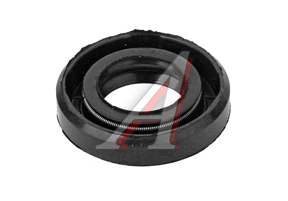

Вечер добрый! Дружище подскажи пожалуйста если можешь размеры этого сальника 91249-PGM-003 и подойдёт ли этот?
Судя по гуглу, размеры этого сальника 18*30*6.4*7, а вот что за сальник на фото, я не знаю.
Его аналог, опять же, судя по гуглу, NOK BP1134E
Кое где утверждается, что этот же сальник является аналогом
