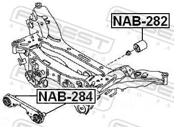

СБ задней опоры редуктора NAB282 не меняли? На нем прям колбасит редуктор если на подъёмнике за него подергать. И там сложно его выбить не снимая подрамник. Разве что просто сабелькой отпилить и выбить, но редуктор все равно придется снимать.
Нет, не менял. Все лежит и лежит, никак мастер-друг не соглашается делать. Походу геморрой ещё тот будет
Я предвижу геморой и так, т.к дважды снимал редуктор. Но дикие вибрации на редукторе, даже в 2вд режиме. Пора менять т.к все сб и рычаги поменяны, а редуктор один на старых резинках.

А задняя подушка не требовала замены?
Какая именно?
Которая в подрамник сзади посередине впрессовывается. На ней редуктор и висит.
Требует, ещё как требует. Купил ее, ждёт своего времени)
Так вот как ее менять — редуктор снимать надо для этого? Дальше выпрессовка/запрессовка. Какой фирм взял, кстати?
Делать будет друг в сервисе, сказал будем делать ничего не снимая. Пока не представляю как он собрался это делать.
Брал фирмы Линкс, за 350р урвал
С/б ведь с подрамника вперед выпрессовывается. Как это сделать не сняв редуктор? А для снятия редуктора нужно снять приода, а для этого нужно снять ступицы… И все это из-за одной резинки за 350 рублей))) Может что-то упускаю, возможно снятие передних с/б с кронштейном и вывешивание редуктора на приводах не выдергивая их…

Можно номерочки всех трех сб редуктора? нашел только фебест NAB 284 2шт b NAB 282 1шт, или точка опоры 2 06 2902 1шт 2-06-2901 2шт. Но полеуретан чет не охота ставить, он там кардан привода все раздолбит, резина помягче амортизирует.
