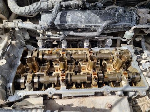

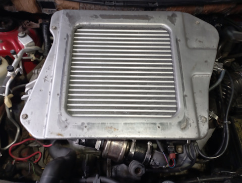

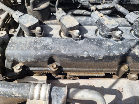

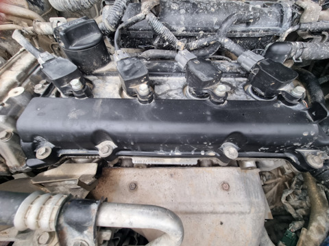

Во время/После морозов за -30 произошел казус 🙂(долго заводилась, тротила), в итоге правильными сервисными руками была произведена диагностика/замена:
• Прокладка ГБЦ (прогорела между 2и3 цилиндрами…

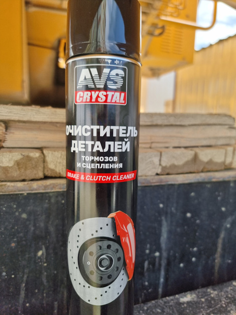

При монтаже клапанной крышки мужики советовали пройтись герметиком. Но я не стал. Понадеялся на качество резинки-не прокатило. Купил очиститель тормозов и герметик. Попшикал очистителем отлично смыва…
Слева, где подъём в районе цепи ГРМ даже в мануале указано, что нужно наносить герметик. Затягивать в определённом порядке динамоключом и всё будет отлично. Менял так уже раз 5 — никаких проблем, ни подтёков, ни запотеваний.
Просто это с завода косяк получается. Не прожимает там?
Я свою уже опасаюсь герметично делать. Так хоть лишнее давление травит по-малу, а закупорить и куда будет давить и что там вылезет — неизвестно. Сюрпризов и так за два года хватило😉😆. Лучше уж разок за лето промывать буду…

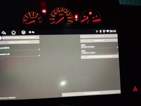

Ребята, подскажите, что я не правильно подключаю.
Так как бортовик мультитроникс RC 700 у меня покинул чат я решил прикупить ELM Автосканер OBD 2 ELM 327 Двухплатный Версия 1.5 Bluetooth 5.1 2 платы…

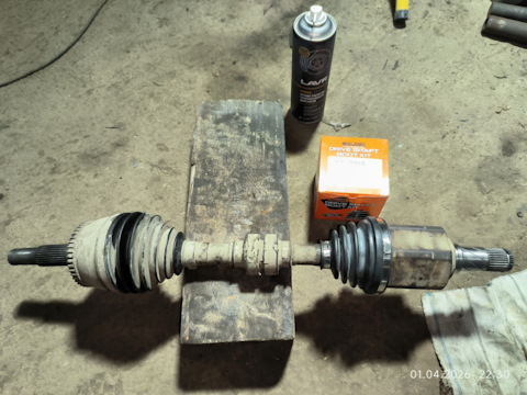

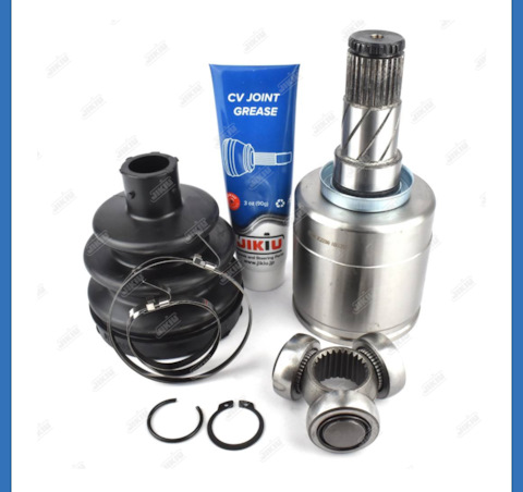

Всем привет! К сожалению фото не осталось… После покупки Хищника всё было хорошо и даже замечательно! По истечении некоторого времени стал бить руль! Происходило это при скорости 60-80 и после 100 км…
