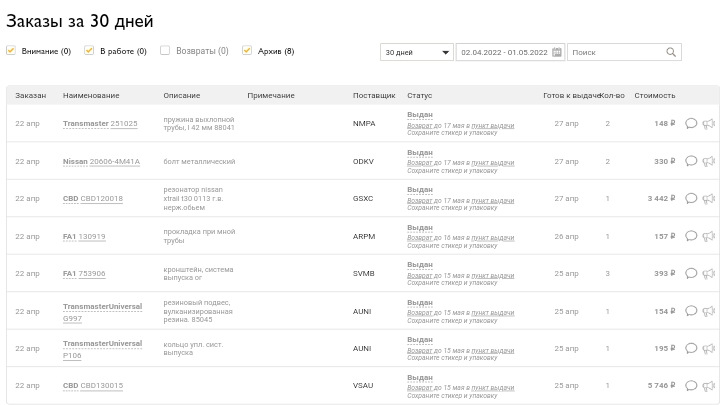

Вот небольшой список…
Transmaster 251025 пружина выхлопной трубы, l 42 мм 88041
Nissan 20606-4M41A болт металлический
CBD CBD120018 резонатор nissan xtrail t30 0113 г.в.
CBD CBD130015 глушитель nissan xtrail t30 0113 г.в.
FA1 130919 прокладка при мной трубы
FA1 753906 кронштейн, система выпуска ог
TransmasterUniversal G997 резиновый подвес, вулканизированная резина. 85045
TransmasterUniversal P106 кольцо упл. сист. выпуска
Fenox FSB00092 сб подвеса заднего редуктора
Eneos 8801252021957 трансмиссионное масло eneos gear oil gl5 sae 80w
Rolf 322284 масло трансмис. п/с rolf sae 75w85. api gl4 1л.

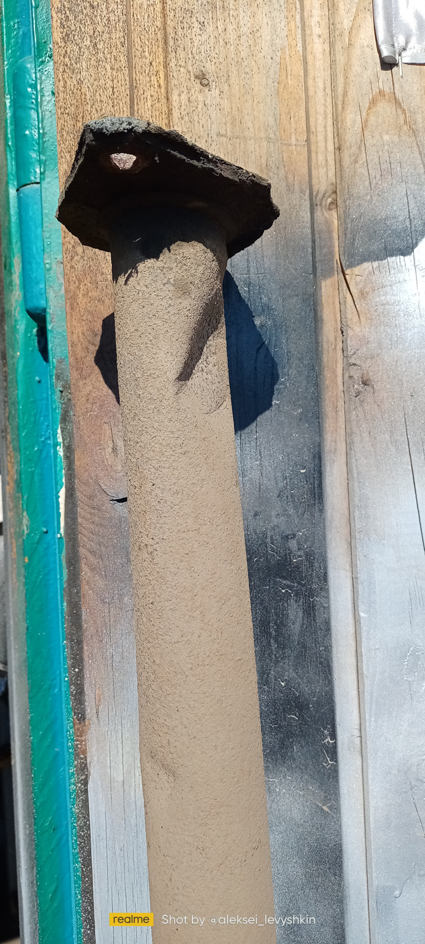

Итак снимаем заднюю банку, стоял оригинал
Возможно оставлю на опыты, попробую вскрыть и востановить))))
