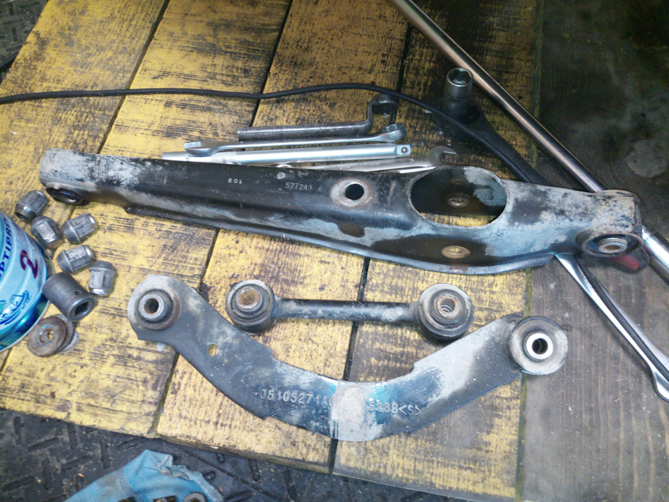

Понадобятся: головки и ключи на 13, 18, развальная гайка на 15, развальный болт на 19.
Порядок: колесо, гантель, стойка стаба, скоба втулки, амортизатор от рычага и сам рычаг, бумеранг.
Все плавающие сайленты убиты.
Обычный бумеранга как новый, оставил.
В развальных оба сайлента мертвы.
Ушастый продольного живой, но в мелких трещинках- оставил.
Втулки и стойки стаба, под замену.

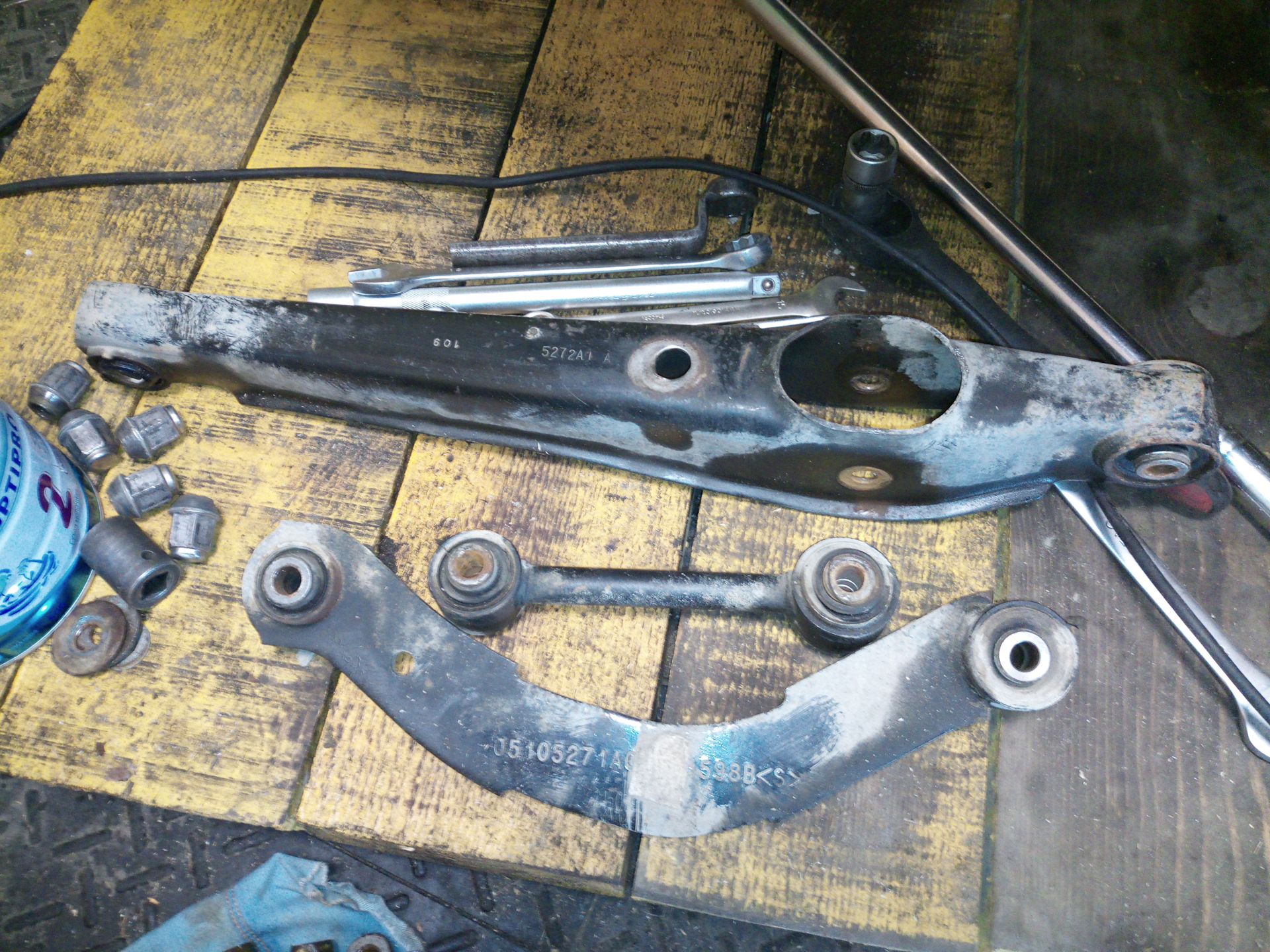

Нижние поперечные рычаги рукожопы запороли. Внутренняя часть, с обычным сайлентом, замята, я бы даже сказал искарёжена, геометрия прощай. Сайленты прихвачены сваркой. Отверстия в рычагах стали овальными, на просвет это видно.
Фото правого, он живее левого.
21.01.2022.
Рычаги восстановлению не подлежат. Ухо не реально выправить нормально, все как из ж…
Заказал новые рычаги (не оригинал).
Для себя, чтобы не забыть:
— 4113A062 MITSUBISHI, BH23070 JIKIU подходят в рычаг нижний поперечный, гантели и бумеранг.
— купленные MR403464 MITSUBISHI не подошли никуда. У них диаметр 35.5, нужен 36-36,3 для нормальной запрессовки-BH23070 JIKIU (36.3мм).
— стойки заднего стабилизатора — ADA108530 BLUE PRINT;
— втулки заднего стабилизатора BL21192 JIKIU;
Авто на упорах ждёт рычагов.
Потек правый амортизатор. Да и втулки уже на подходе. Наткнулся на БЖ Jeep Patriot 2.4 Шмель
Заказал (341361 KYB, MR510446 MITSUBISHI, STMB809280 SAT, C4M15192H OBK) х2.
24.01.2022
Пришли рычаги. Сделаны добротно, ребра для установки стойки-косточки не мешают штатным стойкам, срезать не стал.
Просверлил отверстия на 10 под стойки стабилизатора.
При установке рычагов сначала монтировал сторону с плавающим сайлентом. Наоборот у меня не получалось нефига.
Удобнее в таком порядке — гантель, бумеранг, нижний поперечный (к цапфе), крепление амортизатора, нижний поперечный (к кузову), втулки стаба, стойки стаба.
Ставил с отцом, т.к. одному очень неудобно.
Все болты предварительно зачищены и обильно политы медной смазкой. На местах все затянул, поставил на колеса и протянули мощным воротком. Сделал схождение "на глаз", в среду записался на стенд.
Поторопился с заказом амортизаторов и пружин. Хорошо что не успел оплатить. Оттер свои — Torr 1383. Получается комплект уже не родной и пружины видимо тоже. Значит обойдусь лишь новыми амортизаторами и резинками.
