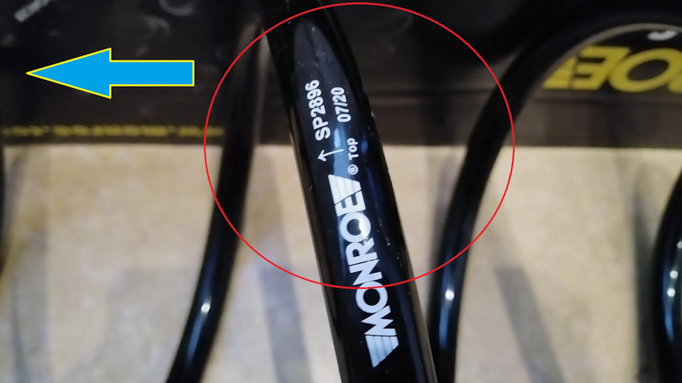

Вынимаем из коробки и начинаем проверять размеры.
Эти пружины идут как аналог RENAULT 8200304218 и SACHS 998 834.
Все совпало, голландцы не обманули.
Ну, а тем, кто дочитал до этого места – маленький подарок.
В виде разрешения спора.
Есть ли у пружин «верх» и «низ»?
Да есть.
При том, что маркировка специальная присутствует и там и сям.
То есть, судя по данным пружинам, верху немного «шире», чем снизу.

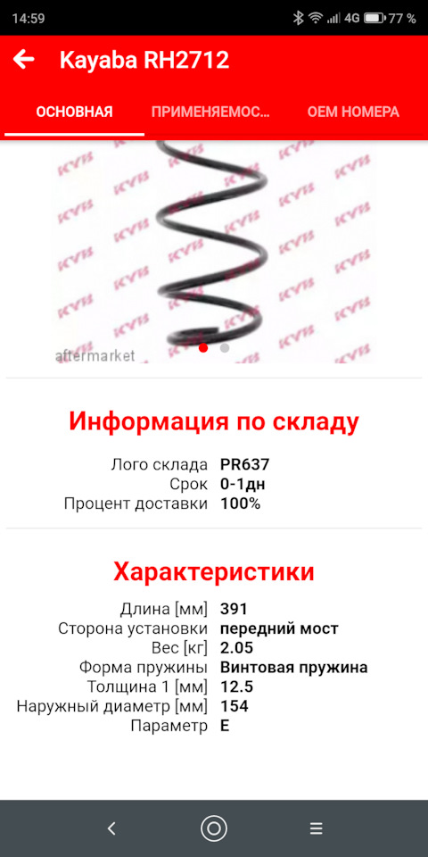

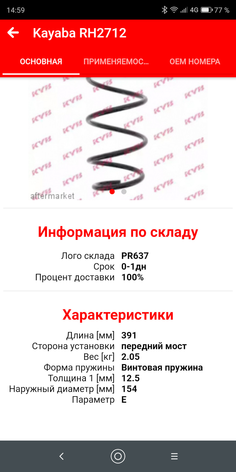

Два года назад поставил KYB RH2712. Проехал около 120, стоят ровно, пока жалоб нет.
Речь о 2711.
Посмотри размеры этих пружин и оригинальных.
Нигде, в оригинале не идёт тонкий прут и длина 388 мм.
Судя по длине RH2712, они для ППД.
391 мм
Да они вроде как для ппд, но мне кажется, что для мегана 2
