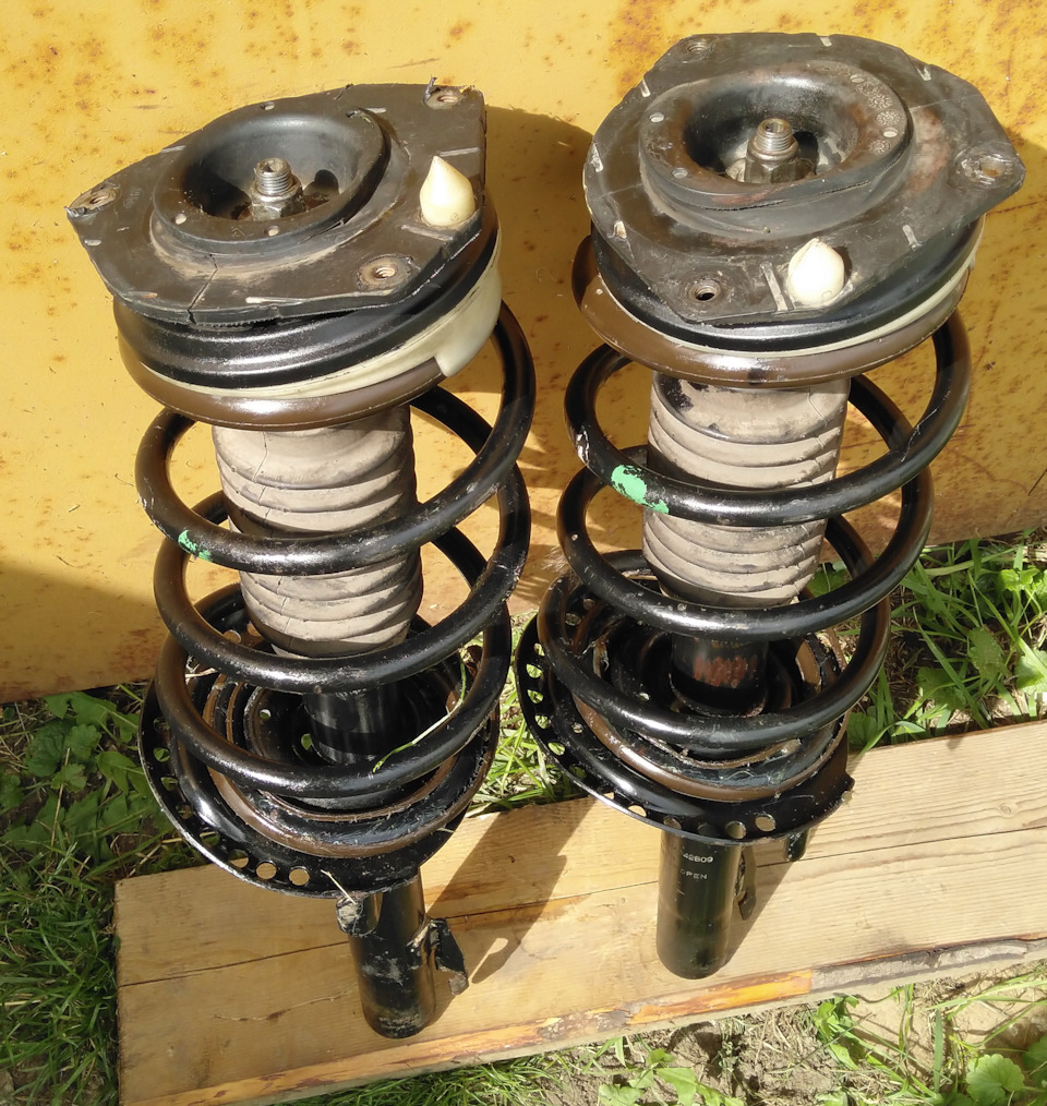

Пора менять китайцев на европейцев, подумал я и отправился…
Правильно. В автосервис.
Где мне, всего за 400 рублей, собрали обе стойки воедино.
А вот менять их, я, со своей еврейской щедростью, решил самостоятельно.

Также сделал пару фото опор и подшипников.
Вся эта компания дружно пережила 33000 км дорог провинции.
Более чем за полтора года.
Ну а раз пошла такая пьянка, я решил привести все в порядок и дать им отдохнуть.
Все детальки приняли душ.
На все места нанесена интимная смазка.
Для сборки использовал длинные съёмники пружин.
Короткими тоже можно, но гиморно.
Готовность полная!
Спрятал собранные "новые" стойки в сейф.
Будут дожидаться, когда сдохнут Монро. Или Каяба.

Передние пружины Kayaba RH2711 длиннее оригинальных на 3 см.
Соответственно морда поднялась на пару сантиметров.
Хода штока амортизаторов хватает с избытком.
Так что волноваться не о чем.

Лифтинг морды пружинами RH2711, мне не понравился.
Категорически.
Кузов заваливается больше, чем раньше.
Амортизаторы тут не при чём. Они отрабатывают прекрасно.
Просто центр тяжести стал выше и я это чувствую не только жопой, но и мозжечком.
Зимой покатаюсь так, а к весне буду решать этот вопрос.
Или воткну старые стойки (там пружины толще и короче) или заменю резину195/65 R15 на 205/60 R15 (все равно хотел покупать).
Третий вариант… поставить пружины 4072965 Lesjofors.
Они гораздо ближе по параметрам к моим старым.
