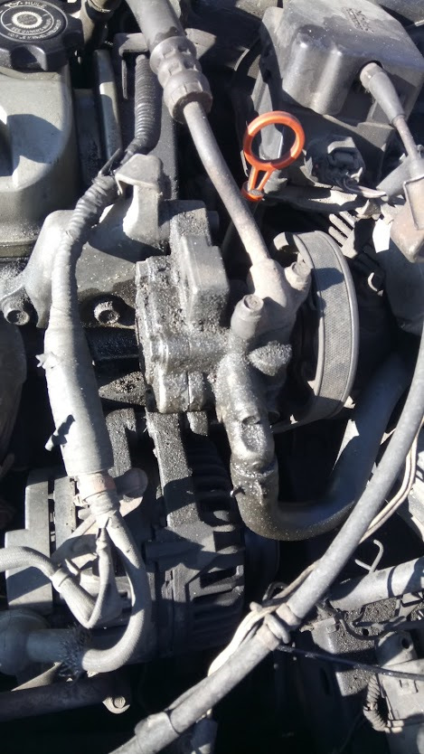

Ранее рассматривался вариант ремонта насоса гидроусилителя или покупка нового.
Принял решение все-таки перебрать.

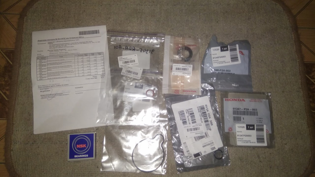

На Exist.ua заказал по списку от ScryerBY, спасибо тебе большое за номерки для ремонта.
91349-P2A-003 — прокладка задней крышки;
91348-P2A-003 — большая прокладка распределительного диска;
91347-P2A-003 — малая прокладка распределительного диска;
91345-RDA-A01 — уплотнение входного штуцера;
91347-PAA-A01 — прокладка регулятора давления;
91249-P2A-003 — передний сальник насоса;
91048-P2A-003 — подшипник;
91370-SV4-000 — уплотнение выходного штуцера.
за все было заплачено 589 грн

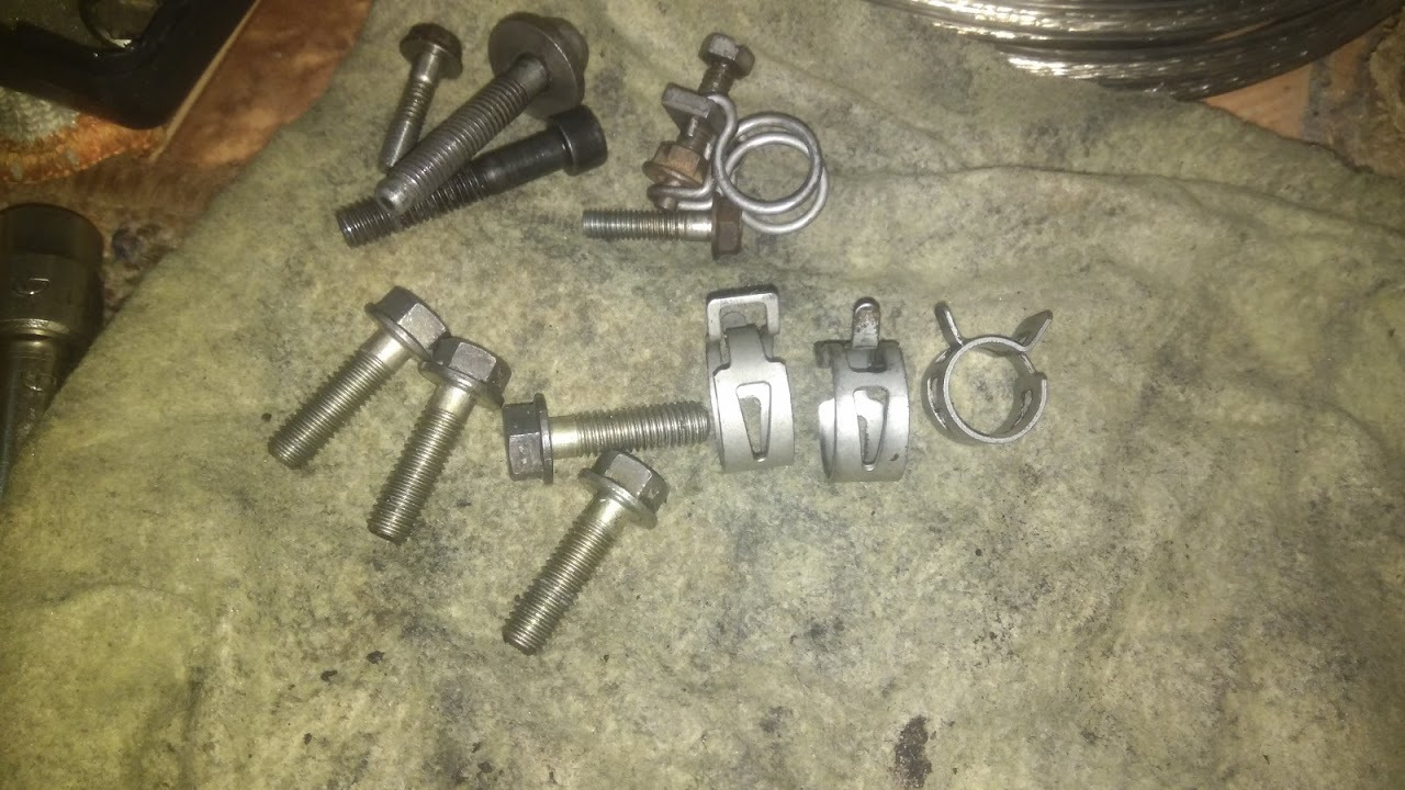

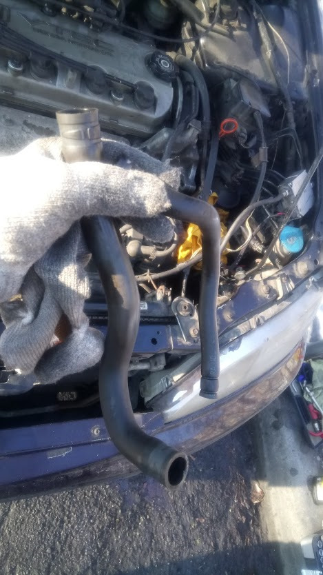

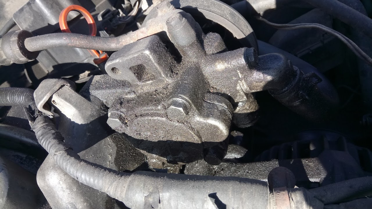

В Субботу вечером снял ГУР
Больше всего мороки было с гайкой шкива, откручиваться не хотела, пробовал разные способы, но в домашних условиях решить проблему не получилось.
Решено было отдать знакомому на СТО, у него есть Пневмогайковерт, там все было раскручено и сразу-же по месту поменяли подшипник и сальник насоса
В понедельник по обеду все было поставлено обратно.
Проблем с утановкой не возникло.
Долил в бачек жидкости, завел машину, жидкость моментально опустилась до минимума и долил еще.
Прокрутил руль в стороны до упора в лево и в право проверил еще раз бачек. Жидкость на месте.
Пока ничего не гудит и не пенится.
