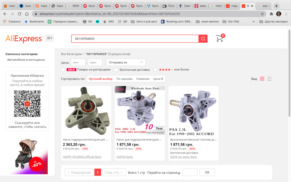

www.drive2.ru/l/580790630167349044/ покупка бу вообще затея херня.
Купи на али-экспрессе, люди ставили, ездят, вроде нормально.
Таврия и Запорожец тоже вроде машины, так что вроде не вроде, но нужно знать точно. Без обид
Цена на Али от 1,800 грн+доставка, уж лучше перебрать самому
Точно знаю что я перебрал и мне результат не понравился. Считаю что лучше бы купил алишный и поставил. Если снова начнет выть или что-то еще, так и сделаю.
