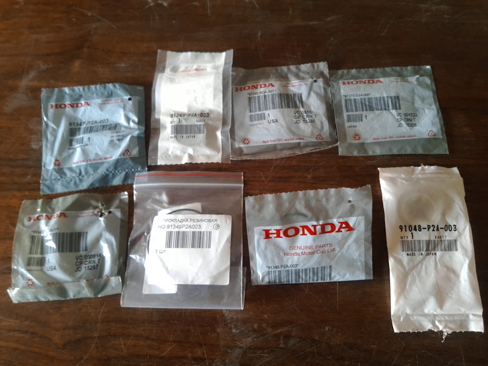

91349-P2A-003 — прокладка задней крышки;
91348-P2A-003 — большая прокладка распределительного диска;
91347-P2A-003 — малая прокладка распределительного диска;
91345-RDA-A01 — уплотнение входного штуцера;
91347-PAA-A01 — прокладка регулятора давления;
91249-P2A-003 — передний сальник насоса;
91048-P2A-003 — подшипник;
91370-SV4-000 — уплотнение выходного штуцера.
Не сказал бы что это все необходимо, но если ты собираешься перебирать насос, то нужно быть во всеоружии.

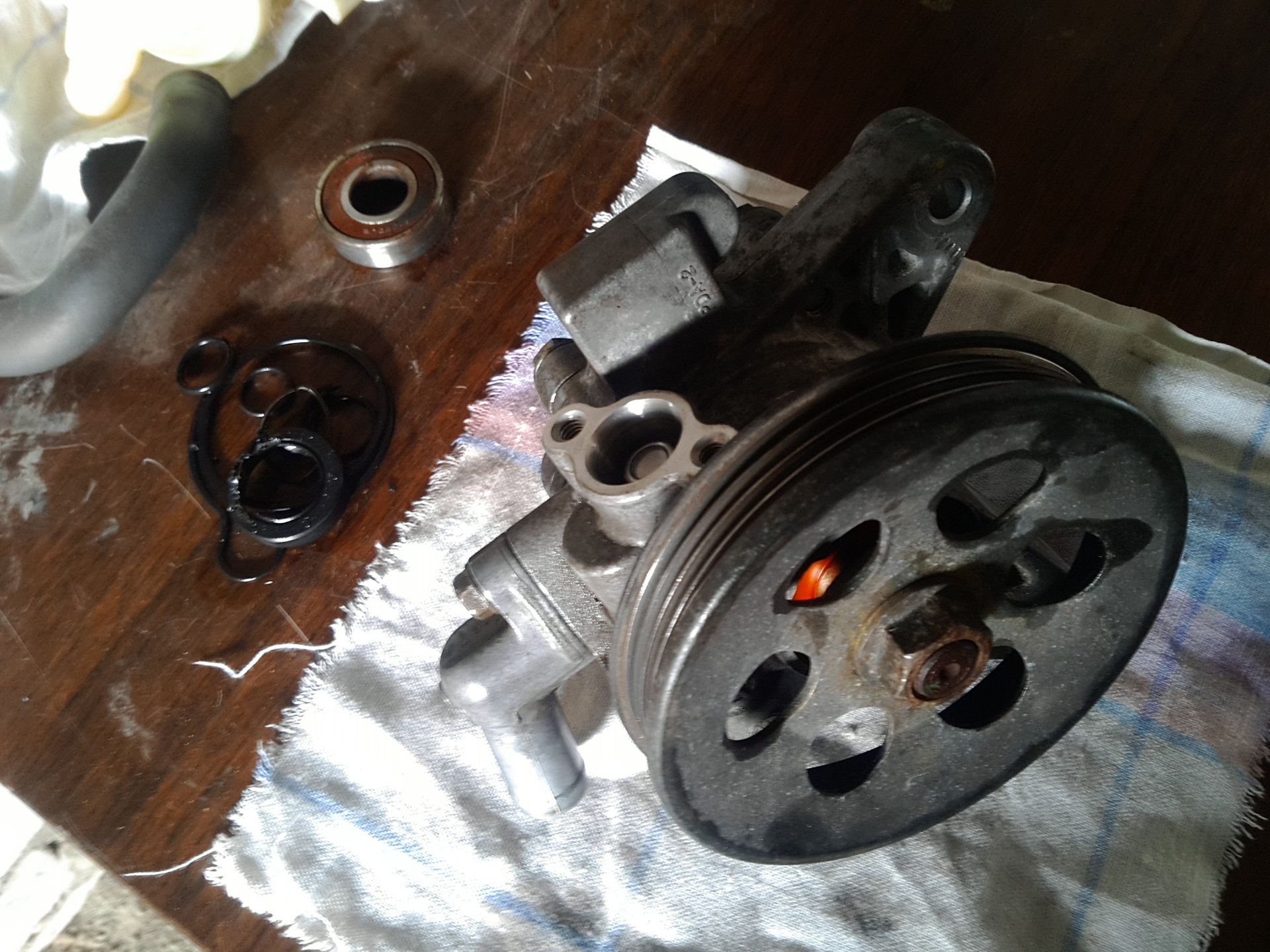

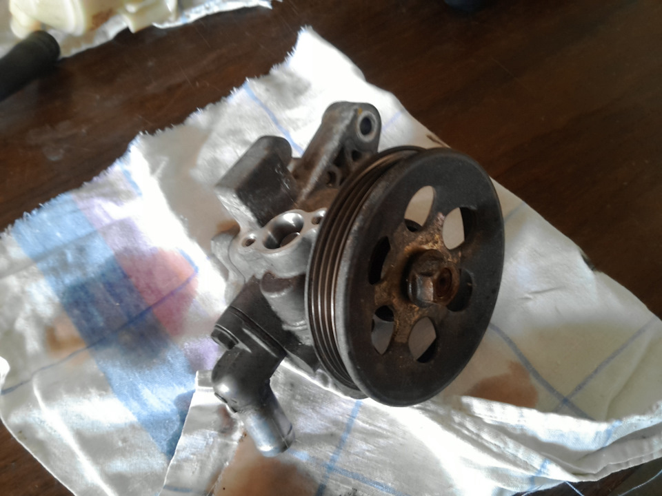

Для начала открутил шкив, чтобы потом не думать каким образом зажать насос.
Парочка усилий и насос на столе.

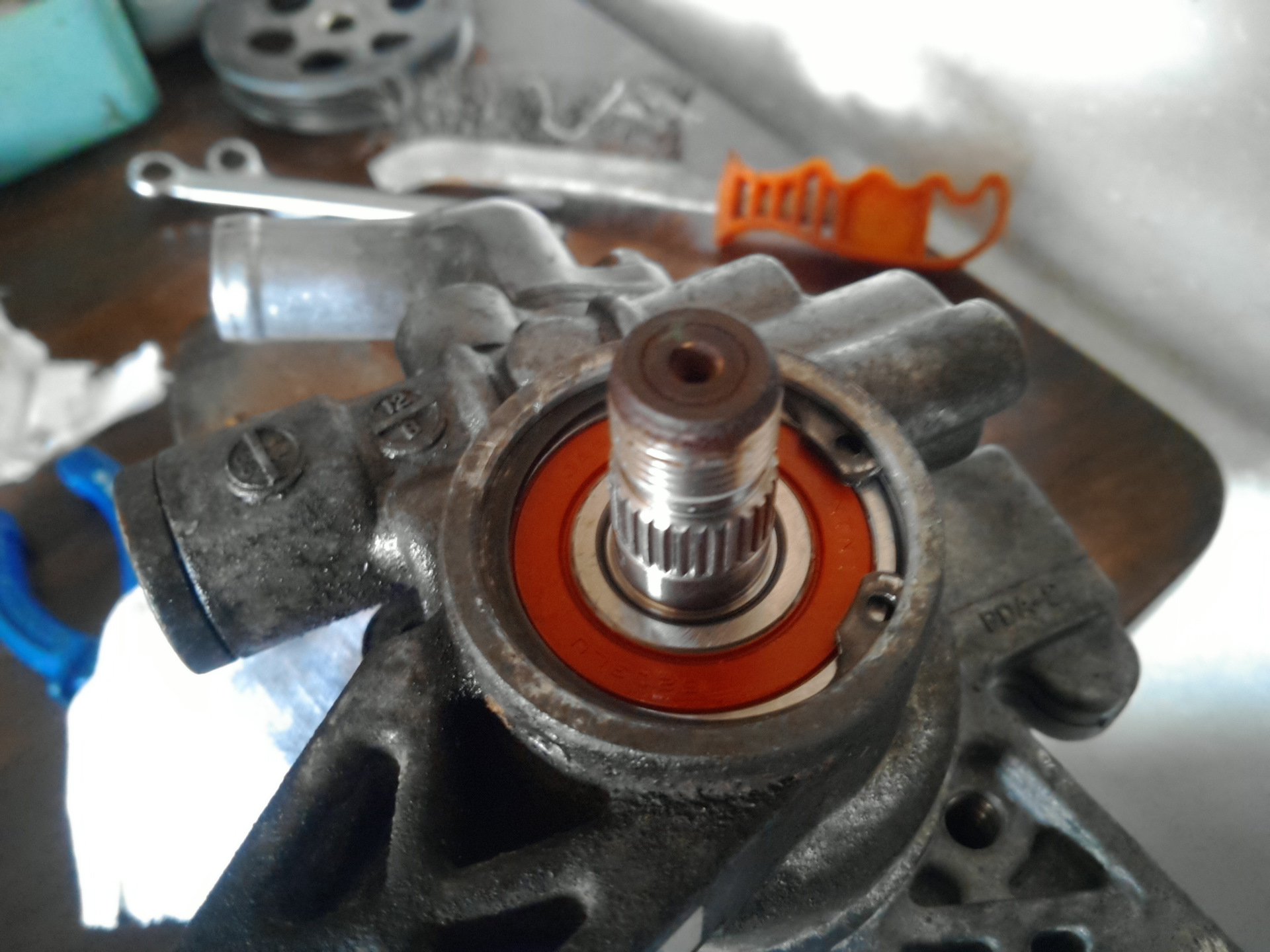

Еще парочка усилий и вынимаем все внутренности (попутно фотографируя и записывая как что стояло).
Еще немного усилий и…

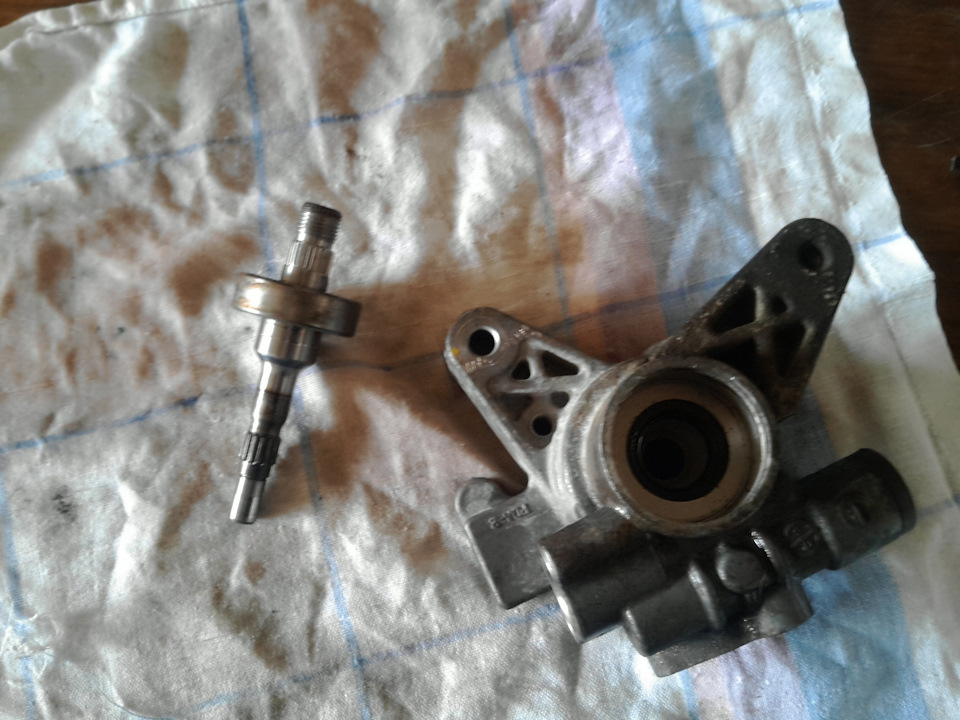

Вал с подшипником "выпресовывал" просто ударами молотка (без фанатизма).
Новый подшипник прессовал на вал при помощи свечной головки на 16 (идеально подходит), предварительно смазав посадочную поверхность на валу чистой PSFкой.
Подшипник в корпус запресовывал при помощи головки на 30 (как будто для этого и сделана), предварительно смазав посадочную поверхность на корпусе чистой PSFкой.
Все резинки (сальники) перед установкой в насос промазывал чистой PSFкой. Еще чуть-чуть усилий и… собран (на заднем плане куча старых резинок и подшипник).

Кстати пробил по своему вину детальки. У меня ток пару номеров совпадает. Но насосы у нас одинаковые. А твои номера дешевле все и есть всё в наличии. Ты их по вин коду нашел или тебе подобрали просто?
По Вину находил оригинальную запчасть. При подборе часто попадались оригинальные заменители, которые были дешевле. Вот их и использовал.
Ага понятно. Радует что теперь проверена инфа. А то заменители порой от фонаря бывают. Сколько уже проехал после переборки? Как теперь себя ведет ГУР?
Да, смело можешь использовать эту информацию. Отлично ведёт. Проблем нет. Пробег 13 тыс.
