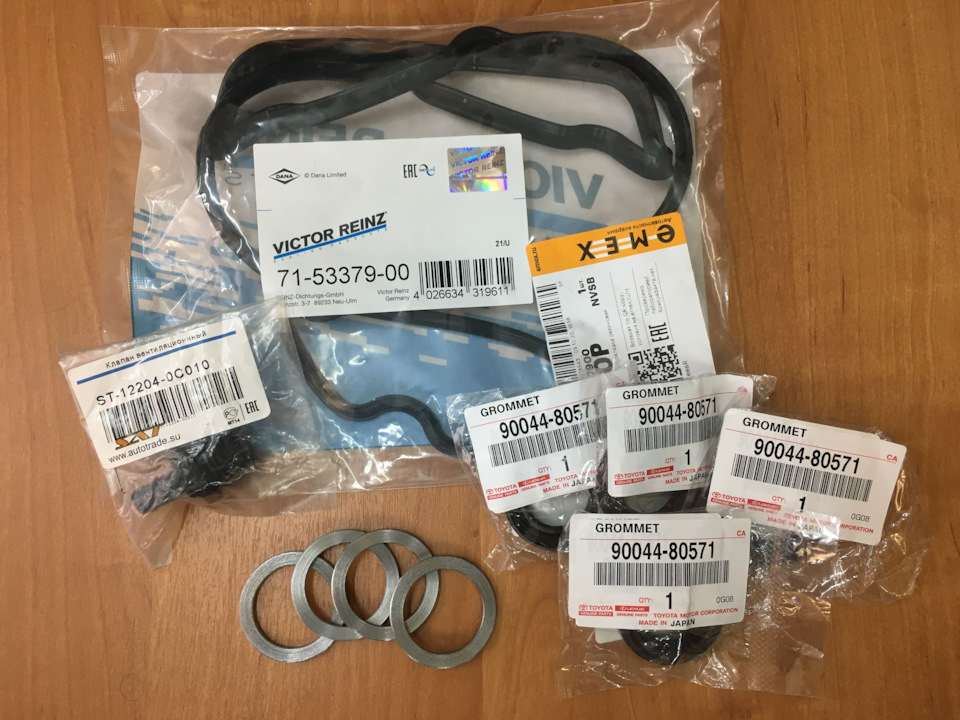

Итак. Информации по замене сальников в интернете достаточно много, каждый делает по-своему. Как всегда, к делу подошёл скрупулёзно, просмотрел массу видюшек, перелопатил массу информации. Что же имеем:
Оригинальных сальников свечных колодцев нет. Они вплавлены в крышку и их нужно выламывать.
Размер родных сальников: 39,5х27х10,5 мм
Что используют другие:
40х25х7.5:
Toyota 90044-80571 = 101 руб./шт.
40х27х8:
SAT K91233-PT0-003 = 196 руб./шт.
NOK K91233-PT0-003 = 443 руб./шт.
Honda 91233-PT0-003 = 554 руб./шт.
40х25х15: (якобы, подходят как родные, но судя по форме — я бы не рискнул заказывать)
ELRING 733.480 = 402 руб./шт.
STELLOX 81-01298-SX = 371 руб./шт.
39,5х25,5х8:
Corteco 19035202B — 209 руб./шт.
Исходя из размеров, идеально бы подошёл сальник для вилки скутера Honda Dio. Его размеры идеально подходят, как родные — 39х27х10,5, но прежде чем покупать, хотелось бы посмотреть опыт других или хотя бы подержать в руках. Увы, опыта нет, сальники не нашёл. Так что выбор был сделан в сторону Toyota 90044-80571 плюс проставки. Размер взял у Edu-naOhotu и заказал у токаря.
Размер проставок 39х29х3 мм
Прокладку взял Victor Reinz 71-53379-00. По рекомендации Александра заодно заказал клапан PCV от SAT ST-12204-0C010. Как выяснилось, не зря. После промывки крышки решил подуть в клапан — пропускает в обе стороны. Так что под замену без сожаления.

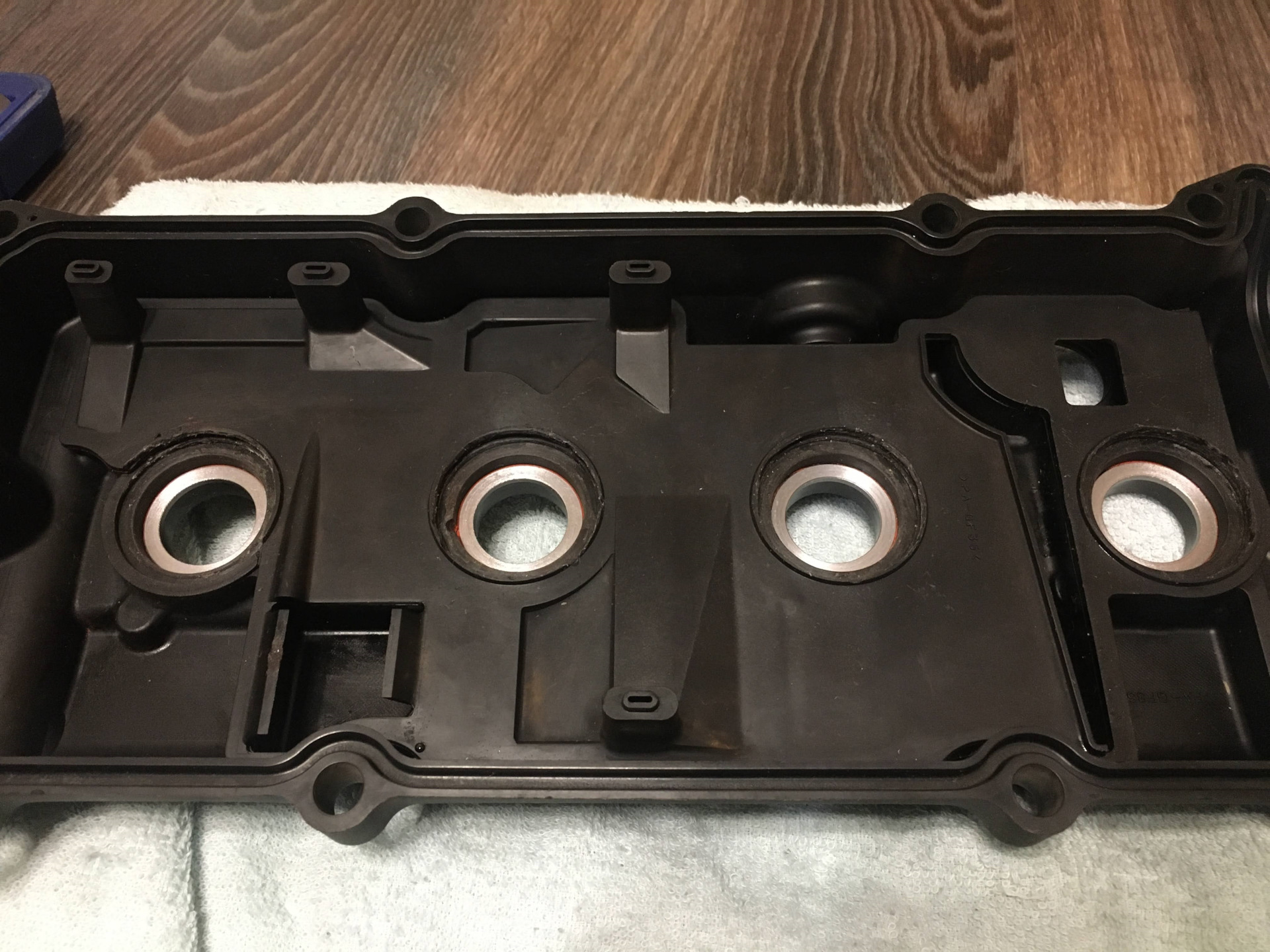

Снял крышку.
Состояние вполне себе. Выработки особо нигде нет. Радует. Сразу же прочистил всё, обезжирил. Заодно примерил сальники и проставочки.
Из-за того, что внутренний диаметр 25 мм — сальники садятся плотно. Пропускать будут врятле.
А теперь начинается самое интересное. Припёр я крышку домой, отмыл и представляется такая шикарная картина.
Сальники уже менялись на этой крышке, причём менялись круто! То ли для того, чтобы вставить новый сальник, толи так выколупывали старый — по всем диаметрам как будто обгрызли суслики отверстия. В одном месте вообще под углом просверлили сверлом.
Ладно! мало того, что сальники китайские, без номеров, артикулов и размеров, так ещё и их приклеили эпоксидом! который, естественно, раскрошился. Но и это ещё не всё — чтобы сальник не пропускал — его по внутреннему отверстию обмазали красным герметиком высокотемпературным.
3.14здец! Ну нет у меня просто других слов! Японцы бы со смеху катались. Это наш подход! Русский!
Два сальника просто вывалились сами. Ну а что, эпоксид же. В общем, выбиваю оставшиеся два и начинаю напильниками, надфилями и наждачной бумагой шлифовать всё.
Далее промазываю высокотемпературным герметиком посадочные места, ставлю проставки, чтобы они не болтались и не вывалились при следующей замене. Весь лишний герметик, который выступил — необходимо убрать. Кстати, кольца зашли очень легко один в один — это говорит о том, что сальники с внешним диаметром 39мм ровно не подойдут. Без герметика не сядут. Далее.
А вот с запрессовкой сальников всё пошло не по плану. При запрессовке обнаружилось, что сальник не впрессовывается ни в какую. У многих они заходят отлично. У меня же увы.
При этом после неудачи обрезал лишнее, растачивал сальник наждачкой, обмазывал маслом и всё равно впрессовывается криво. Один сальник впрессовал до конца — получилось вот так.
Попробовал остатки резины оторвать — фиг то там, как будто наплавили её. Даже поддеть не получилось. Только если резать канцелярским ножом. Если глянуть под сальник — он вплотную упирается в проставку. Масло вообще никак не попадёт. Так что решил оставить как есть. Резина — как дополнительная защита. Но всё-таки 40мм — это много. В следующий раз поставлю Corteco 19035202B — по всем размерам они подходят лучше — 39,5х25,5х8. И внешний и внутренний диаметр идеальны. Но проставки всё равно нужны.
Заодно поменял уплотнители на катушках. Проверил на холостых, промолотил 20 минут — всё сухо. Будем наблюдать. При установке даже с проставками сальники пришлось аккуратно натягивать отвёрткой на свечные колодцы. Сальники опустились примерно на 3 мм от края. Этого более чем достаточно.
Итого:
Прокладка Victor Reinz 71-53379-00 = 754 руб.
Клапан вентиляционный TOYOTA HIACE 2TR 04 ST-12204-0C010 = 365 руб.
Сальники Toyota 90044-80571 = 404 руб.
Проставки = 400 руб.
