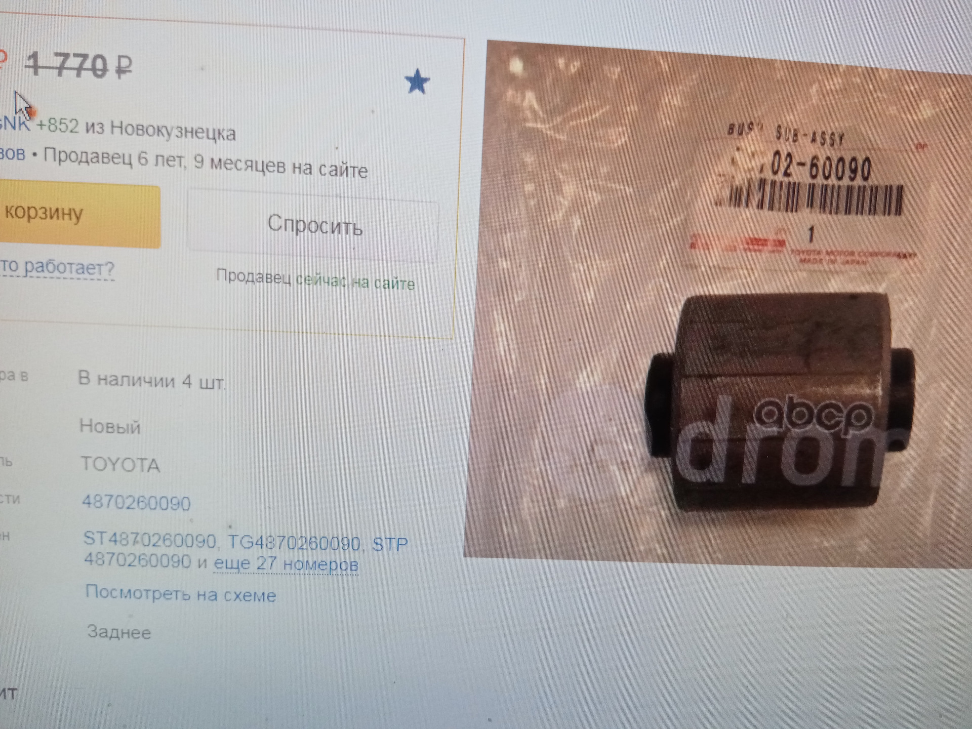

Ошибся. Вот номер4870260090
Вот бы ещё в верхние оригинал от чего нибудь подобрать
48702-60031 вроде этот
В нижние длинные тяги сайленты подходят от сотки крузака с верхних тяг. Знакомый ставил 45000 проехал-все отлично. Летом тоже менять буду
Есть номер?
