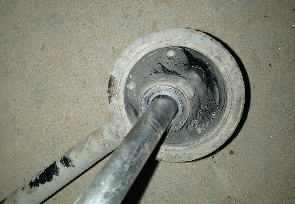

Заменил сайлентблоки реактивных тяг. Есть очень важный нюанс! О нем ниже.
Верхние были очень уставшие, нижние еще более-менее.
Подобную процедуру уже проводил на Прадике.

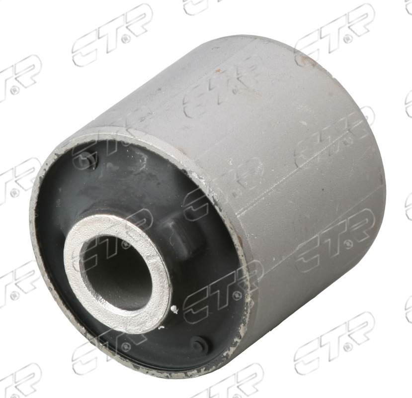

Сайлентблоки беру только фирмы CTR.
Вот в таком состоянии сайлентблоки верхней тяги:
Нижней тяги:

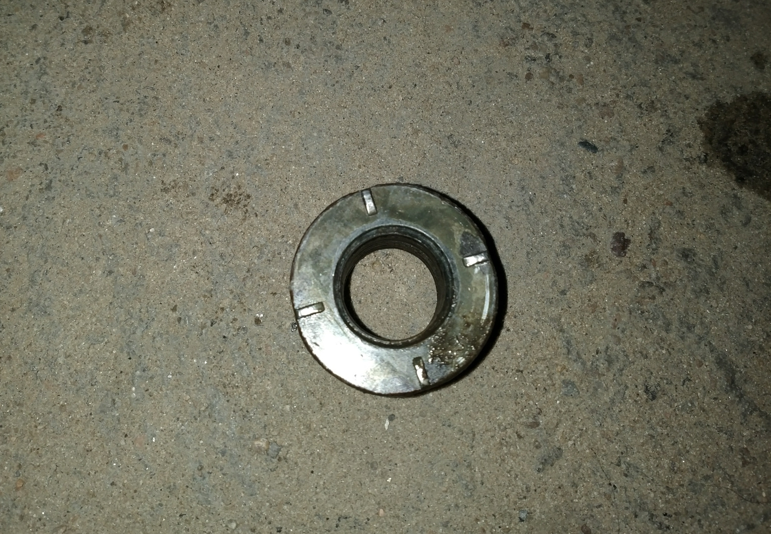

Теперь о нюансе, о котором не знают даже многие автослесари!
Я и сам об этом узнал совершенно случайно из просторов интернета.
Дело в том, что мы имеем дело с самоконтрящейся гайкой и самоконтрящимся болтом!
А весь нюанс в том, что на верхних тягах контрится болт! Соответственно, срываем гайку!
А на нижних тягах контрится гайка! Соответственно, срываем за головку болта!
Кто не верит, проверьте. Попробуйте на нижнем рычаге сорвать гайку, а на другой стороне — болт.
Это как раз и ошибка многих СТО, где долго и упорно не могут открутить крепление!
Отдельного разговора заслуживает переднее крепление верхней левой тяги! Оно между бензобаком и кузовом!
На Прадике опускали бак. Здесь решил поступить по другому. Открутил стабилизатор, чтобы руки проходили между мостом и бензобаком. Потихоньку удалось открутить гайку (помним, что на верхних тягах контрится головка болта, поэтому при срыве гайки болт держать не нужно!). Опять же ошибка многих при откручивании переднего крепления верхней тяги — сделать это через арку!
Соблазн велик, т.к. любой разумный человек начнет откручивать то, что удобнее! А через арку мы видим головку болта, которая законтрена и насечками цепляется за металл!

Номера запчастей:
Сайлентблок верхней тяги: CVT-33
Сайлентблок нижней тяги: CVT-32

Мне Masuma посоветовали, как фирма ?
Сайлентблоки лучше CTR. У Масумы фильтры хорошие

Почему CTR?
Отменное качество. В ходовку только CTR. Если его нет (не выпускают деталь), тогда другие аналоги
У меня CTR на ст.стабилизатора больше года не живут (максимум 20 т.пробега). Оригиналал 40-50 выживает.
Может подделка?
Может и так. Ст.стабилизатора ставишь тоже CTR?
Ага, уже стоят. Зимой ставил
Отпишись потом как скончаются. Для статистики.
Ок ))
Думаю, не скоро. На Прадик ставил, я тыщ 10 наездил и новый хозяин 40 с лишним — все живое

Жаль что я уже поменял и рычаги верхние и сайлентблоки на нижних — не проверив как там слесарь и что срывал и контрил…
До этого не знал такую особенность — на будущее.
PS охренеть в каком состоянии у тебя сайлентблоки были…
я когда свои менял — там только опрелость появилась на резине!
Ну у меня они ещё с завода, это нормальное состояние для этого срока и пробега ))

Не такие уж и конченые сайленты были
Да ну. Снизу ещё куда не шло, сверху в хлам

Очень. Если бы не знал, то крутил бы гайки до усрачки ))))
Надо же, а я с детства запомнил "Срывать надо всегда гайку, у болта просто грани сорвешь и все"
Этому все и следуют, в принципе, это логично. Только не в данном случае ))))
