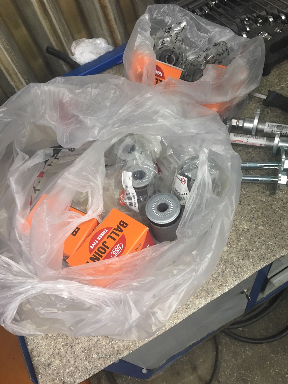

А теперь что приобретали и ставили:
1. гайка эксцентрик 0131002 FEBEST — 260 руб. * 2 = 560 руб.
2. болт к эксцентрику WB25208 QML — 170 руб. * 2 = 340 руб.
3. болт с эксцентриком CPK011 TORQUE — 467 руб. * 2 = 934 руб.
4. гайки к эксцентрикам 9017914069 TOYOTA — 66 руб. * 2 = 132 руб.
5. опора шаровая верхняя SB3841 555 — 959 руб. * 2 = 1 918 руб.
6. сайлентблок нижних рычагов CVT35 CTR — 684 руб. * 2 = 1368 руб.
7. сайлентблок нижних рычагов CVT34 CTR — 541 руб. * 2 = 1 082 руб.
8. эксцентрик 4840960020 TOYOTA — 653 руб. * 2 = 1 306 руб.
9. опора шаровая нижняя SB3842 555 — 819 руб. * 2 = 1 638 руб.
10. сайлентблок верхних рычагов LYNX C8556 — 470 руб. * 4 = 1 880 руб.
11. работа 3000 руб./нижний рычаг * 2 = 6000 руб. (так как пришлось снимать совместно со стойкой), 1500 руб./верхний рычаг * 2 = 3000 руб.
12. сход развал 1500 руб.
Итого: передок нам обошелся в 21 606 руб.
Общая сумма составила 32 004 руб.

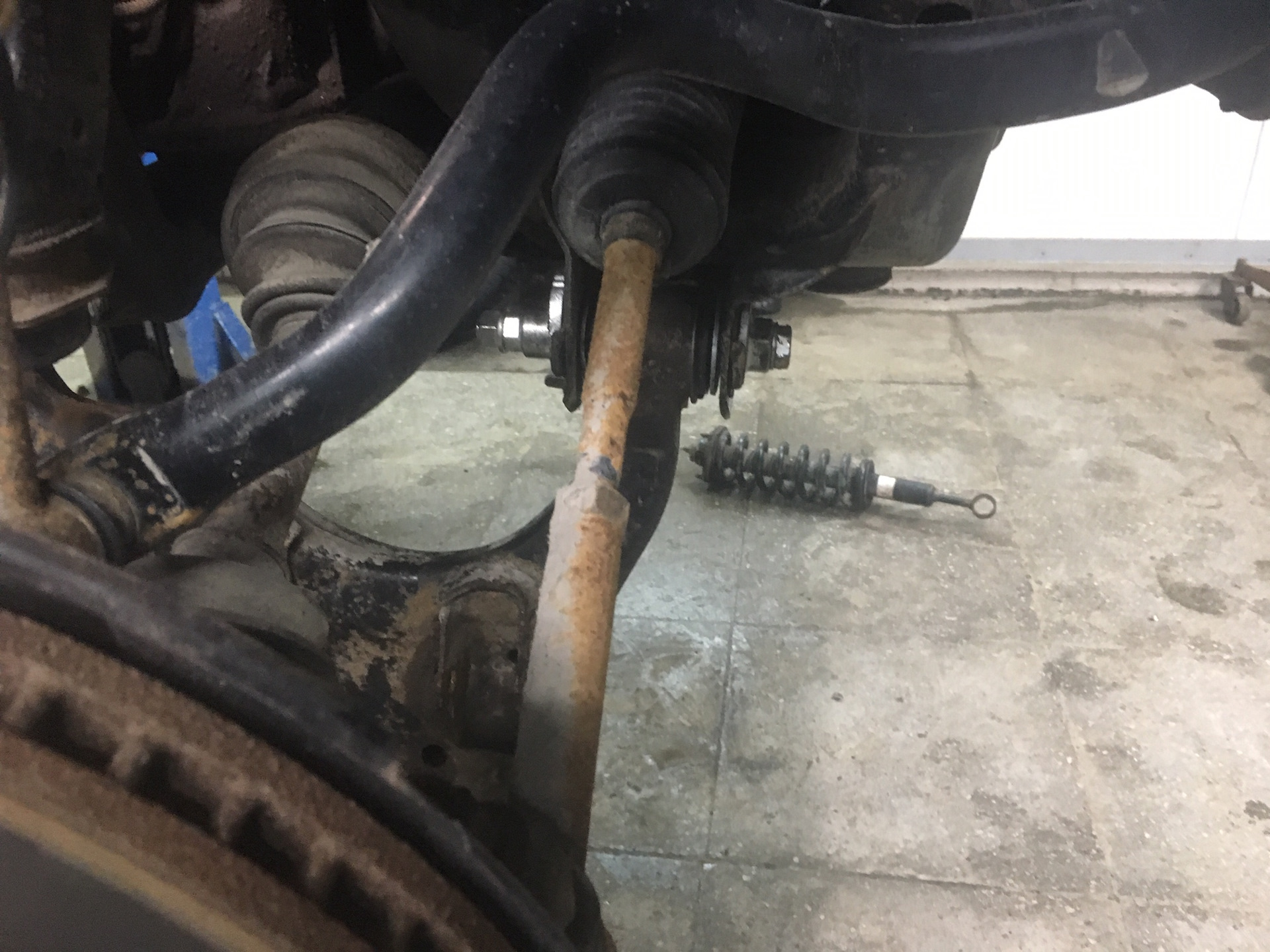

Самое интересное 4 месяца назад поменял рулевые тяги и наконечники установив фирмы 555 смотрите что сними стало за это время:
Как такое может быть за 4 месяца превратились в ржавые, так же этой же фирмы и стойки стабилизатора стоят тоже все покрыты ржавчиной… на первом прадике у меня стоят фирмы CTR год эксплуатации и выглядят как новые черненькие красивые)))
Иду методом эксперемента на первый прадик ставлю такие детали фирмы CTR на второй 555 просто интересено на сколько их хватит) Но пока по качеству краски лидирует CTR, получается слабо окрашены детали фирмы 555 раз за столь короткий срок покрываются ржавчиной… Все запчасти приобретаю через Автодок с выбором направления склад дистрибьютора…
