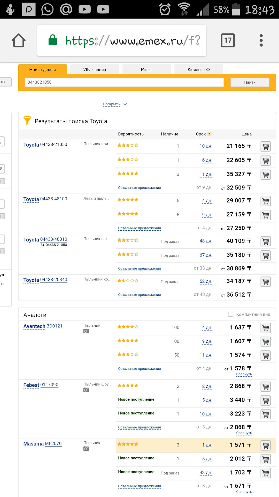

Заехал на подъемник оценить состояние подвески, в целом все хорошо кроме немного соплей с пыльника шруса наружного переднего. Но в каталоге почему то не нашел его номера отдельно, может кто менял? Поделитесь номером

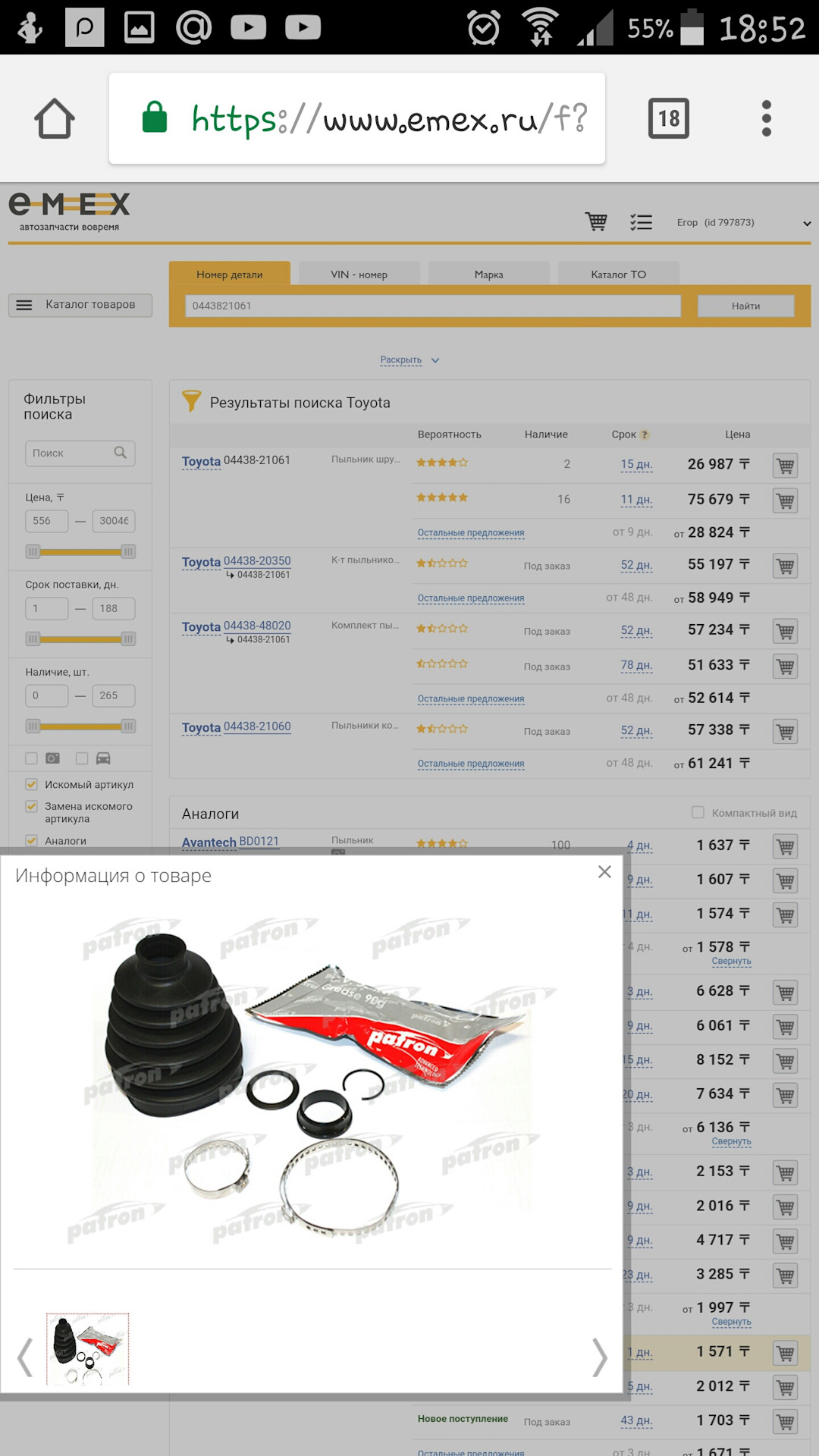

Пыльник наружного ШРУСа переднего отличной фирмы Maruichi (другое название 1-56) Каталожный номер 02-125.
В комплекте есть хомуты металлические. Но коротковатые для двух оборотов затяжки. Брал отличные хомуты Masuma MOX-100. Есть про это запись www.drive2.ru/l/474581655214883911/
Я нашел каталог мари, и подобрал по размерам там 66419 должен подойти, да и в комментариях написано что ставили такой. Жду инструмента для замены и пыльник. А то на сервисе снимают гранату при помощи кувалды, а это не что есть хорошо. Кратко о наших сервисах хочешь чтобы сделали хорошо принеси инструмент))))
VTR TO2406R наружный
blue print ADC48161 наружный
Год назад заказывал вот эти Maruichi 156 66419
морозы -40 пережили!)

Хз, я чет все перебрал, аналоги только универсальные,
Не будет оригинала отдельно. Только в комплекте с внутренним(
Хмм, значит примерять что подойдет, а кольцо то где стопорное брать
это которое?
90520-25034 оно?
которое на валу стоит, фиксирует гранату к валу
Вот такой
Это бьется как внутренний
Вот это он нет?
