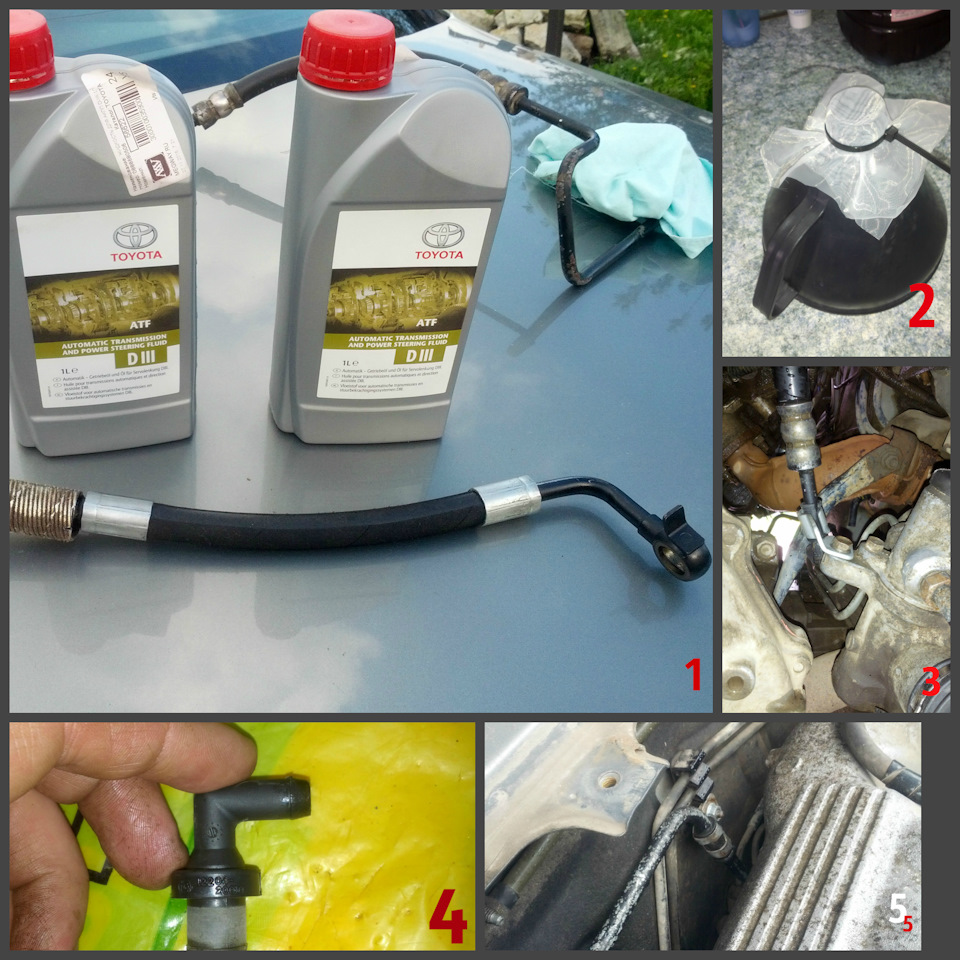

1. Из бачка ГУР шприцом выкачал жидкость, отсоединил трубки. 2. От насоса отсоединил датчик давления и 2 трубки. 3. Стеклоочиститель с кожухом убрал. 4-5. За впускным коллектором два крепления. Повезло, не были закреплены. 6. Крепление на рейке и шланг открутил от рейки. 7. Не смог вытащить магистраль сверху. 8. Вынул через проём левого колеса.
1. Кольцо уплотнительное подберу в Гидроимпорте. 2-3. Течь нашёл сразу.
5 июня. Отремонтировали шланг. Работы на пол часа. Не видел процесса. Стоимость 1500 рублей.
Проблемный участок заменён на новый австрийского производства. Константин, ком. директор Гидроимпорта, поделился новым проектом по восстановлению элементов пневмоподвески. В числе успешных работ Туарэг, Кайен, Q7, Форд Экспедишн и Пежо. От второго поколения RX-а изучает пневму.

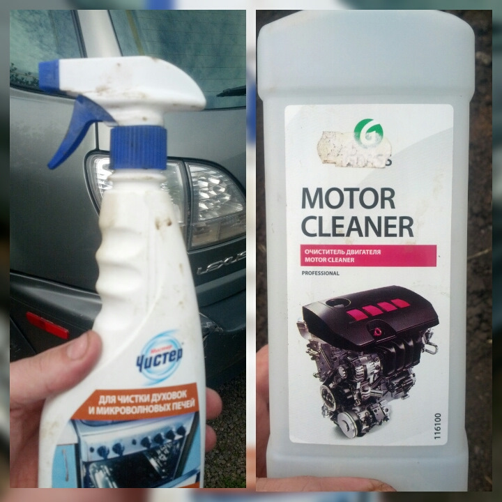

Что за химия так хорошо отчищает суппорта ? Оба привода просто выдергиваются ? А там в коробке сальников нет никаких а то резким движением обычно вылетают и сальники
Химия Grass для отмывания двигателя. Оба привода по мануалу вынимаются спец. съемником. Влёгенькую резко дергаю. Щас левый также вынул. Сальник внутренний есть на правом приводе.
От грасс купил средство для мытья машины. Из опрыскивателя садового на 1,5 литра сделал типа пеногенератора. По инструкции развожу и поливаю авто. Минуты через 2-3 смываю шлангом из центрального водоснабжения. Этого давления хватает. Результат отличный.

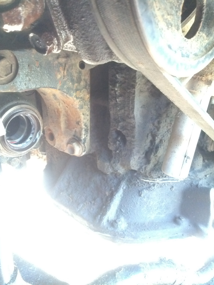

Думаю как отмывать там все маслом все угажено что аж раздатка вся в нем. Вы чем отмывали?
Очиститель двигателя от фирмы Грасс. Выше в комментариях есть фото средства.
Развожу и распрыскиваю пульверизатором. Тоже есть на фото.

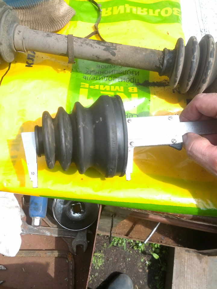

А есть размеры пыльника на внешний шрус?
Позже размер отправлю.
uasnsk
Длина пыльника переднего наружного шруса 115 мм, D1 — 24 мм, D2 — 86 мм. Позднее напишу от Seiken парт намбер пыльника.
Спасибо! Это размер оригинала?
Размер снял с левого наружного ШРУСа. Оригинал.

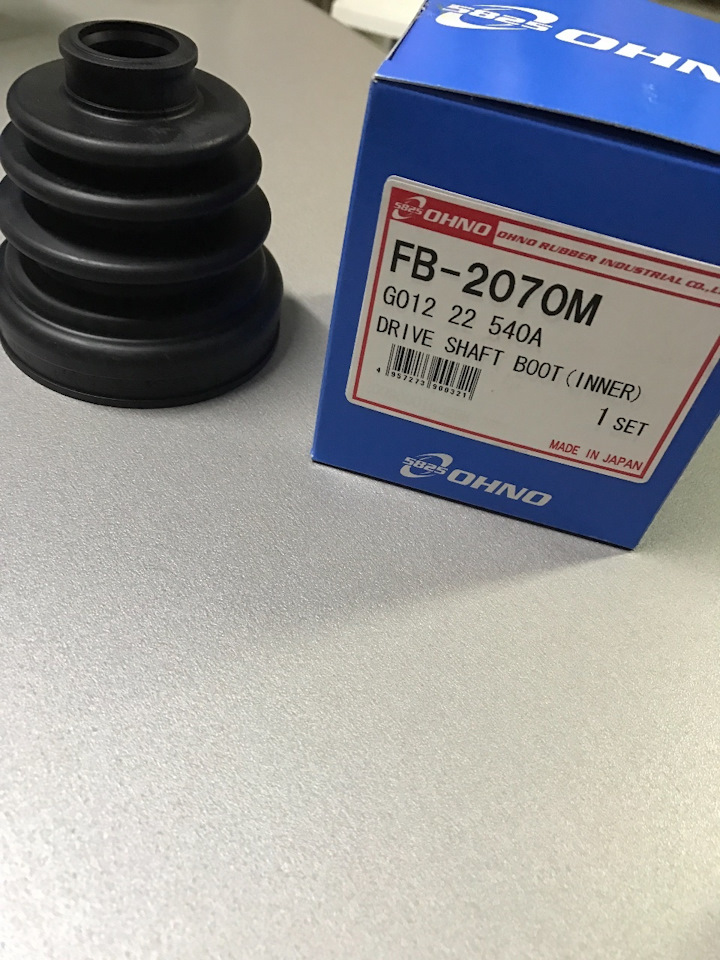

В каталоге Seiken не нашёл пыльник наружный по OEM номеру 04438-21061 замену. Обрати внимание на фирму OHNO (по другому название 5"825). Япония. www.autodoc.ru/web/price/…acturer5347/OHNO?access=2 или www.exist.ru/Price.aspx?pid=FCD078D7&sr=-4
А пыльник почему такой короткий ? Можешь померить старый пыльник высоту ?
94 мм старый фирмы NTN Nok
Perka
Маруичи 86 мм
