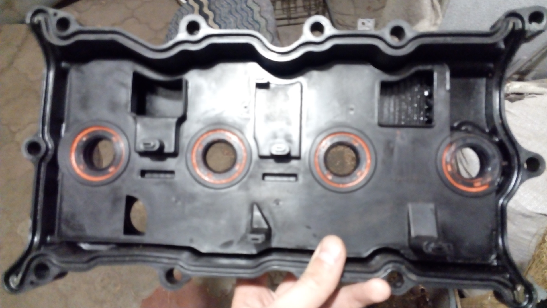

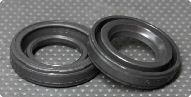

О чем думали инженеры компании NISSAN, когда решили исключить возможность менять сальники свечных колодцев на некоторых моделях
В результате такого решения мы получили пластиковую крышку с впаянными сальниками свечных колодцев с ограниченным ресурсом. И ресурс этот больше не пробег, а время. X-Trail T31 не единственный у кого сальники не меняются, подобных моделей много — X-Trail T30, Cube, Sunny, Presage и многие многие другие. Некоторые даже имеют "тот же" мотор что и у T31 — QR25, вот только эти моторы одинаковы только названием — на деле же отличий между ними больше, чем можно себе представить. Вот и крышка ГБЦ у каждой модели своя, некоторые похожи, некоторые совсем нет. Добивает во всей этой ситуации цена — для T31 в нашем регионе она стартует от 8500 р. Для сравнения цена крышки от T32 максимум 4500р. Отличается передним краем — у T31 есть изгиб и одно "лишнее" крепление. Кроме того на рынке полно китайских крышек с Alibaba, которые продают на авито/дроме и т.д. под видом оригинала. Все это и приводит к решению о замене сальников самостоятельно.
Двигатель QR25 довольно старый, поэтому примеров и вариантов замены сальников полно. Но как я уже говорил — у всех все разное. Принцип ясен, осталось узнать размеры, подобрать сальники и вперед.
Так как снятого оригинального сальника я не видел, в сети примеров T31 не нашел, то единственные параметры сальника которые мне удалось получить это точный внутренний и наружный диаметр с погрешностью 1,5мм в большую сторону, форма и точная высота всего сальника. Так же осмотрев крышку, я обратил внимание на то, что вокруг сальников, между крышкой и маслоотражательной пластиной, стенки не глухие, как на том же T30, а с окнами. Впрочем об этом позже.

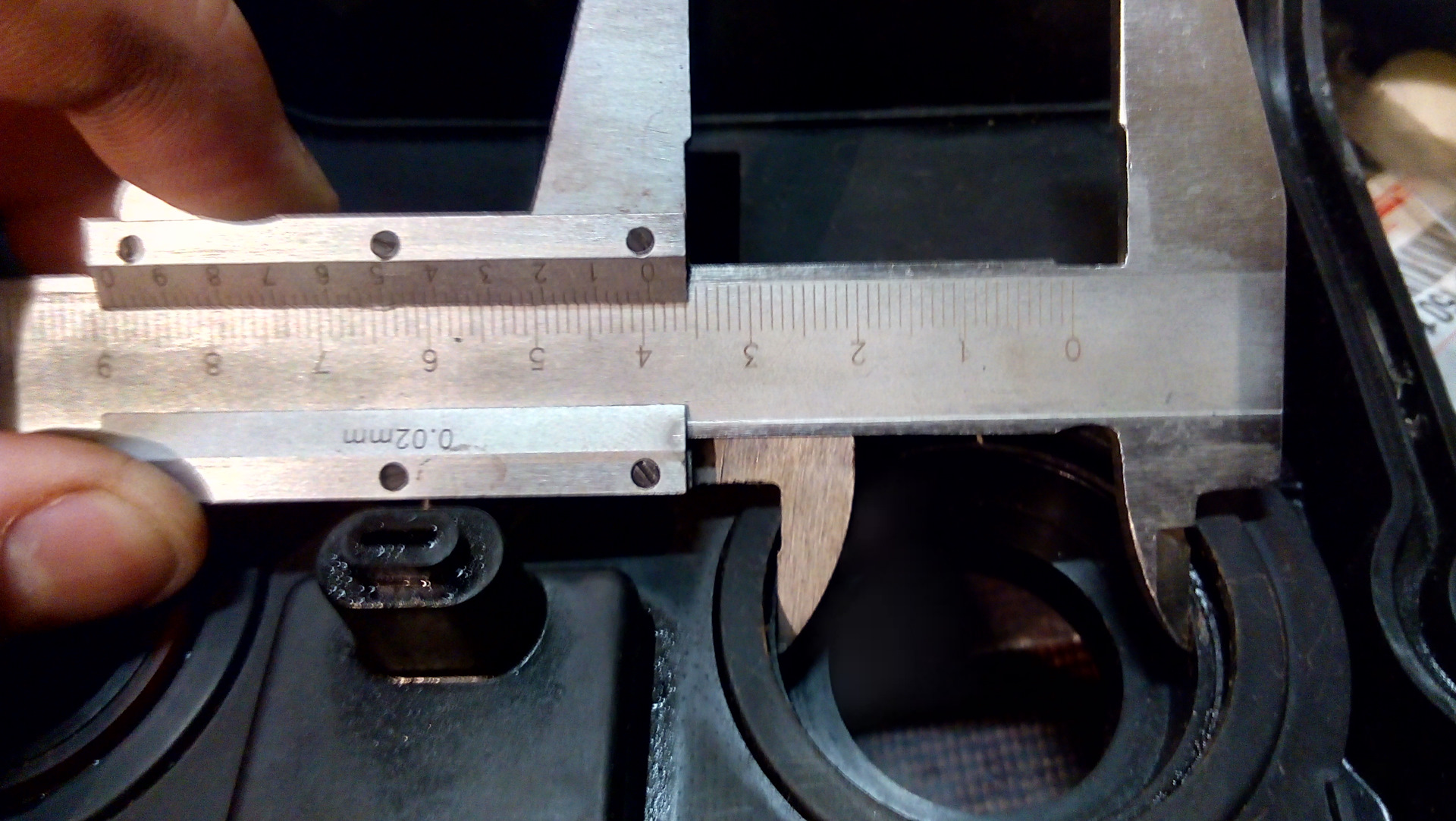

Поиск проходил, опираясь, на следующие размеры:
внутренний диаметр не более 27мм
наружный диаметр не более 49мм
высота сальника от 7 до 10 мм, причем в зависимости от формы 7мм может не подойти, так же как и 10мм.
В результате был найден NISSAN 13276-53Y11 с размером 27х49х9, во всяком случае такой размер был указан в каталогах. Его и купил, только NOK 13276-53Y11.
На самом же деле внутренний диаметр этого сальника 24мм, что безусловно лучше чем заявленные 27мм, так как родной сальник имеет так же 24мм. 27мм — диаметр свечного колодца.

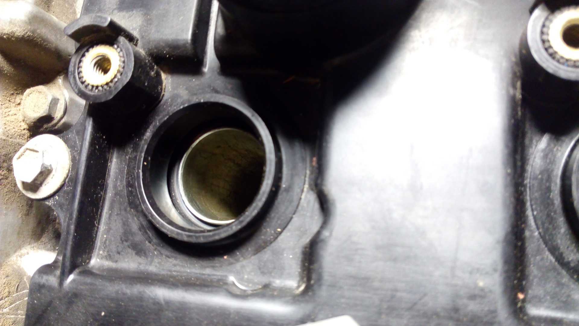

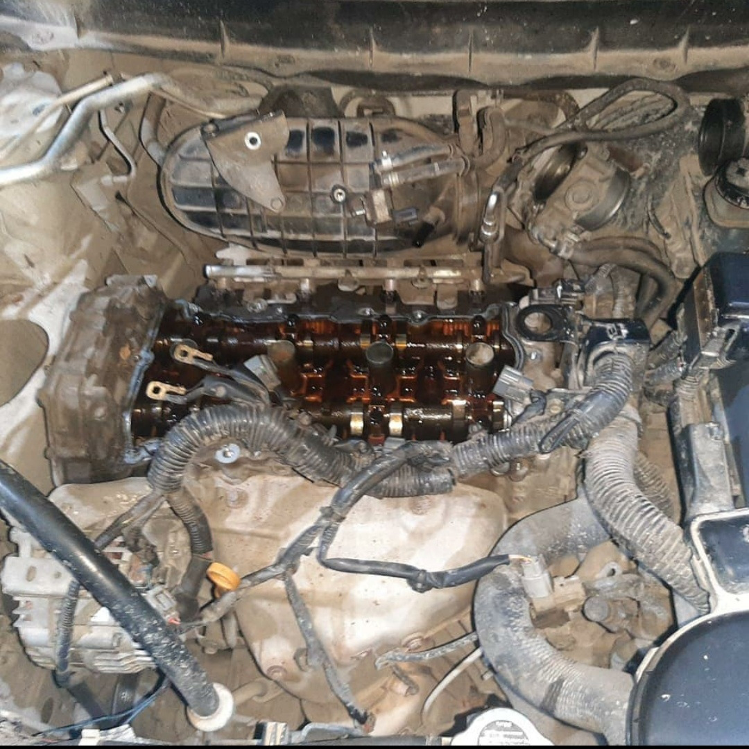

Снимаем крышку ГБЦ. Процесс снятия уже есть у меня в БЖ >>>тут<<<.

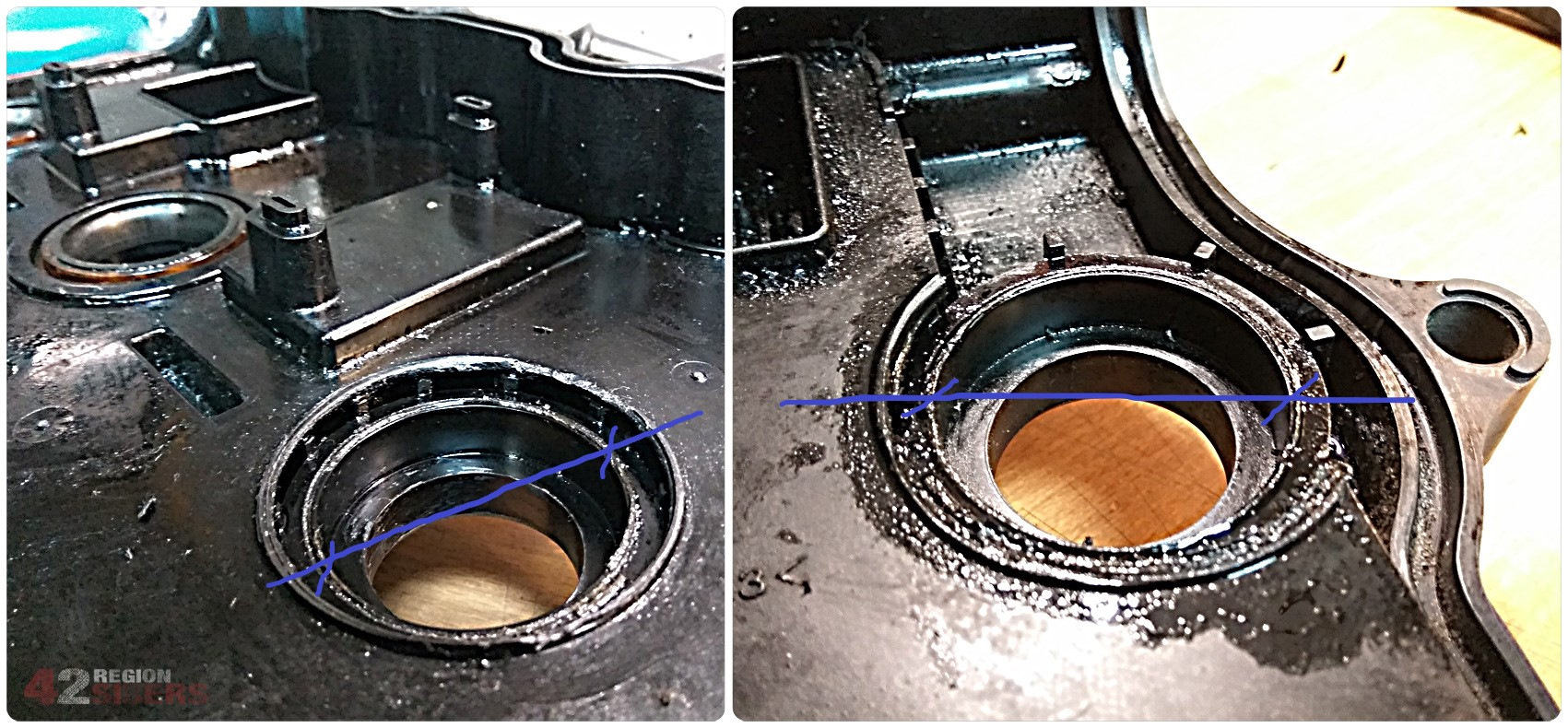

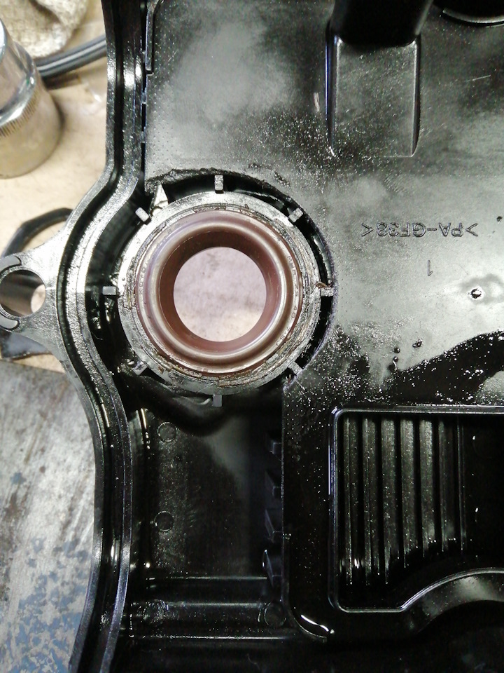

На фото видно, что сальник находится под маслоотделительной пластиной. Чтобы его извлечь, я высверлил кольцо.

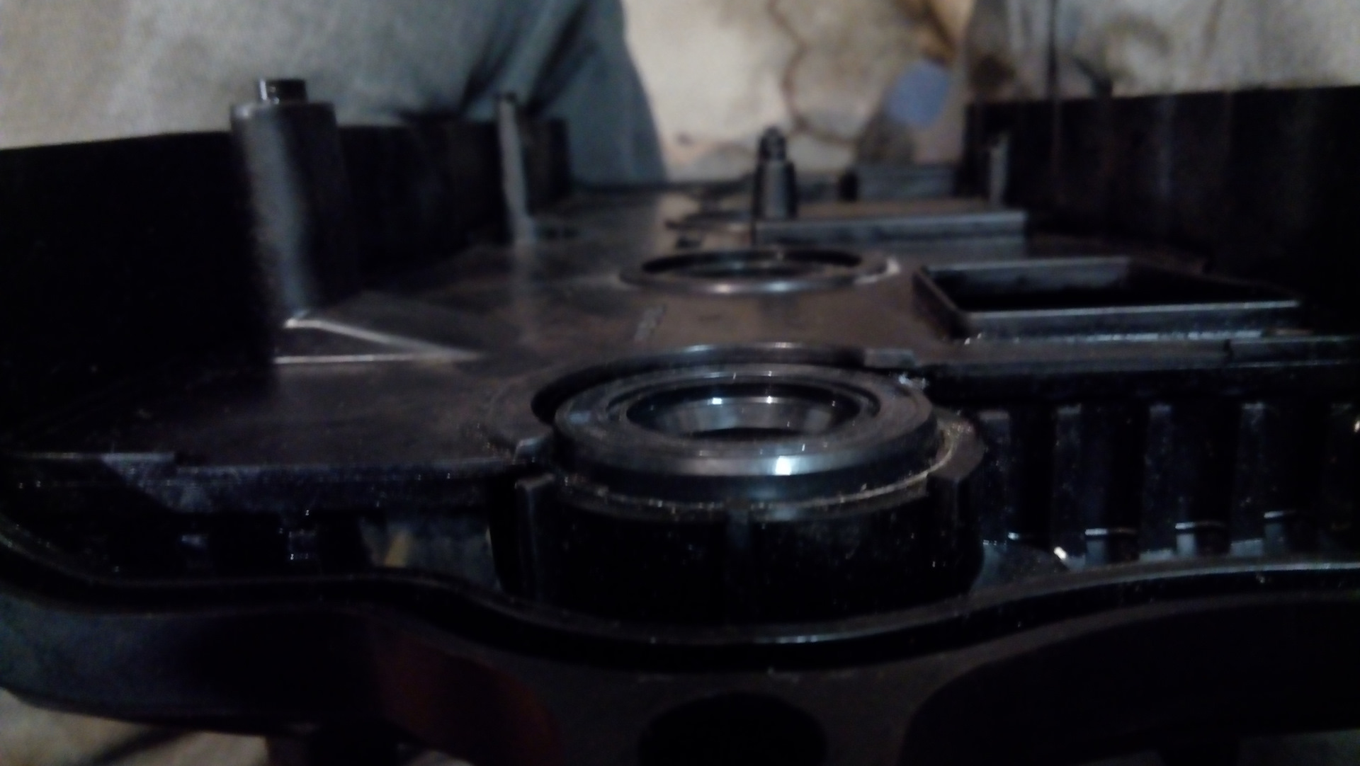

Теперь наглядно видно о каких окнах шла речь выше. Их роль — вентиляция. Между кольцом и сальником есть зазор, в который проходят газы, и огибая сальник, как через лабиринт, попадают под маслоотделительную пластину, а уже оттуда во впускной коллектор. Оставлять их полностью открытыми нельзя, иначе масло прямиком полетит под пластину, перекрывать тоже нельзя, нарушится вентиляция, именно поэтому выбор сальника диаметром 49мм — он встает с небольшим зазором. Но есть и минус — расстояние между штырьками меньше 49мм, поэтому пришлось подточить новые сальники в районах этих штырьков.
Прессовать сальники некуда, поэтому придется садить на герметик. В этот момент понимаешь, что сделал не совсем удачный выбор — у 13276-53Y11 заход не с той стороны, поэтому стоять ему на ребре, что не есть хорошо. Но что поделать, выбор сделан, процесс запущен, назад пути нет, ставим как есть. Наносим герметик, даём ему настояться 10-15 минут, затем устанавливаем сальники. Кладём сверху что-нибудь тяжёлое и оставляем минимум на 12, а лучше на 24 часа, так как естественного прижима нет, а не застывший герметик будет выталкивать сальник наверх.
Юбка новых сальников расположилась чуть ниже чем у оригинала, но это не плохо. Собираем все на место и обдумываем что сделали и как вышло, проверяем результат.
Сухо везде, и в колодцах и вокруг них (на сальниках).
В колодцах сухо, катушки сухие как внутри колодцев, так и уплотнительная юбка снаружи — ни подтеков, ни пятен масла нет, а вот один сальник слегка блестит от масляной пыли, похоже есть щели в герметике. Второй (крайний) — сухой.

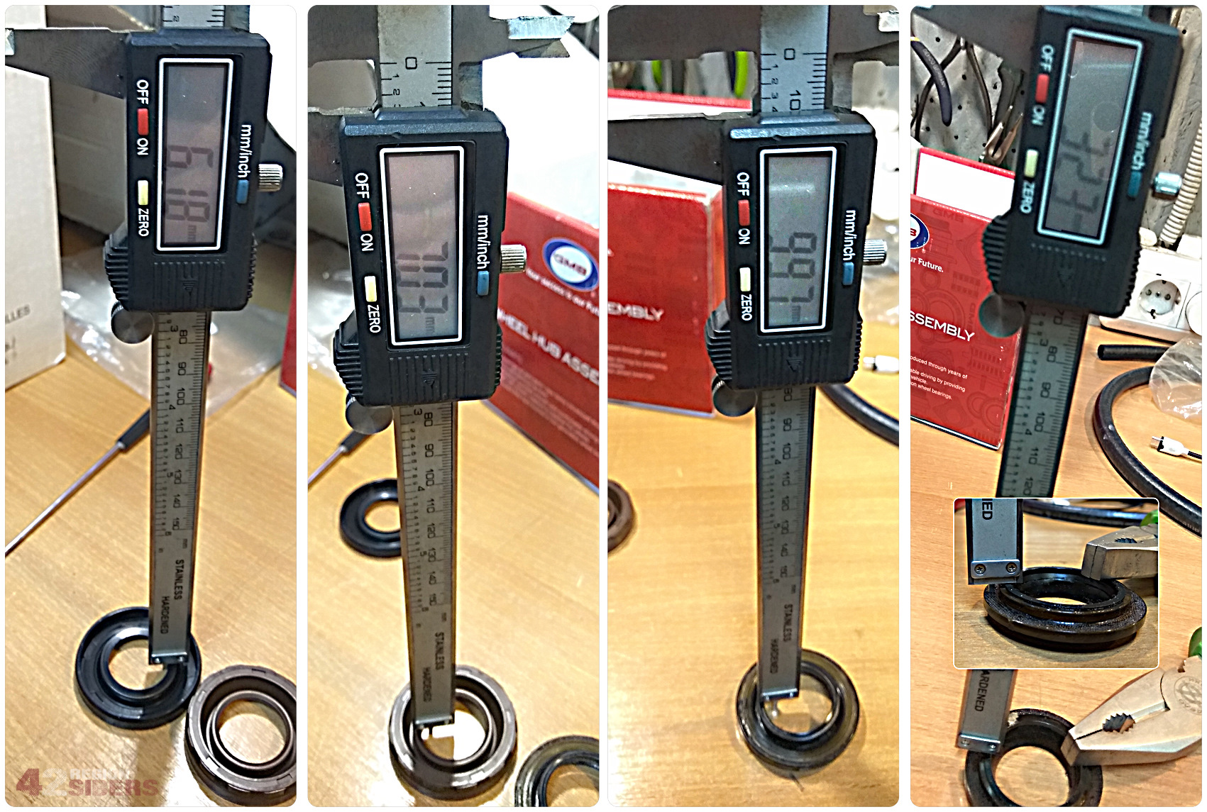

Переосмыслив сделанное, решил все же подобрать более удачные сальники, с учетом полученной информации с поля боя.

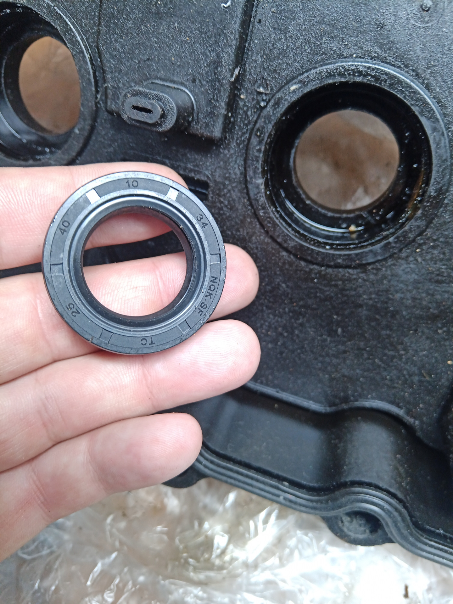

Сначала я вспомнил о NISSAN 13276-53Y0A 27x49x7,5, он же NOK EZ8339A0. Однажды я менял их на nissan march — >>>тут<<<
У него более подходящая форма, но внутренний диаметр ровно 27мм, потому он может быть не плотным (а может быть и как у NOK, фактически меньше), а из-за высоты 7,5 юбка может оказаться слишком высоко на колодце. В общем вариант "на тоненького".
Но это навело меня еще на один хорошо мне знакомый сальник TOYOTA 11193-15010, он же TOYOTA 11193-76020 и NOK EZ8155A0 с размерами 26x48x10
Осталось его сравнить с тем что у меня установлено и с оригиналом.
Как видно, у сальника TOYOTA правильная форма и заход с нужной стороны. Кроме того, по окружности есть выемки как раз подходящие под наши "столбики".
Как и у 1327653Y11, у сальника TOYOTA внутренний диаметр меньше заявленного — 24мм, что очень даже хорошо, ровно столько же на новом оригинальном сальнике.
*На фото диаметр извлеченного оригинального сальника 26мм, у нового на крышке 24мм.
Наружный как и указано — 48мм + выемки.
Так как высота TOYOTA 10мм были опасения, что юбка сильно "убежит", но замер показал противоположное — уровень полностью совпадает с оригиналом.

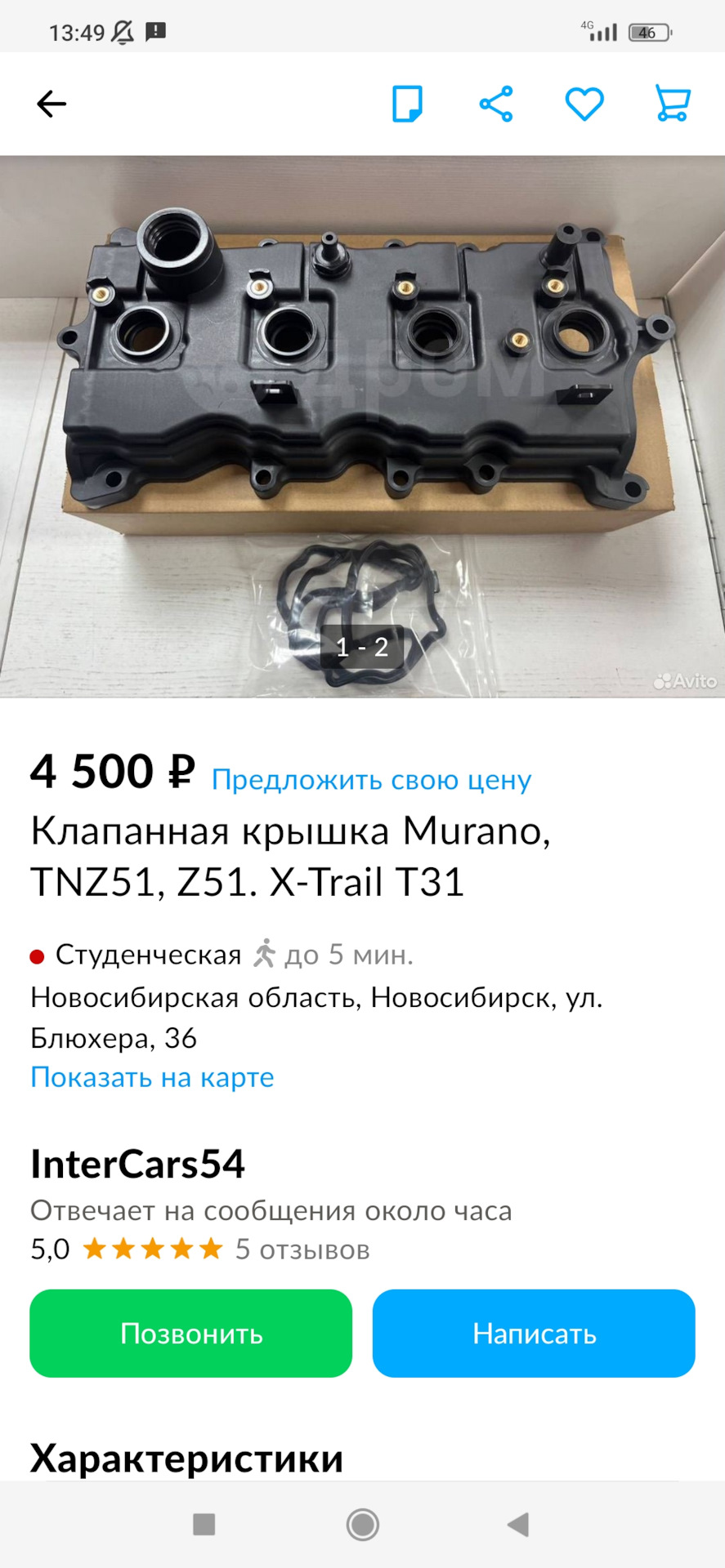

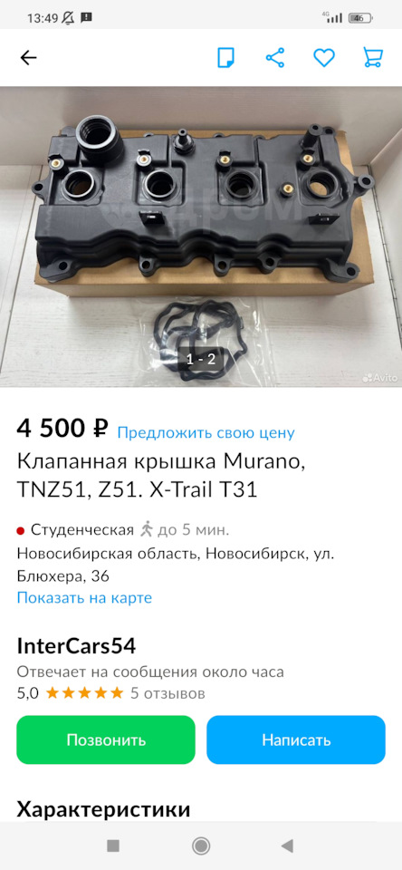

Сейчас посмотрел крышка клапанная, дорого стоит.
ROERS-PARTS RPL56VC006 — 6к
KRAUF EVC1122NF — 6к
BOGAP N1115100 — 5,5к
GALEX GX13264JG30C — 4,5к
MV-PARTS MV13264JG30C — 4,5к
SEGMATIC 1012N110 — 4,5к
H&Q HQ13264JG30A — 4к
можно даже оригинал за 7к купить
Оригинал смысл не вижу, он все равно в Китае сделан, .

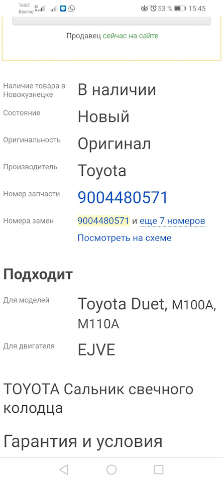

Да заказал себе сальник Corteco 19016665B, по информации других одноклубников, но как и говорил выше моя крышка, как мне показалось на их не похожа, дальше побоялся лезть, собрал обратно пока. Короче излагаю сумбурно, эмоции переполняют))) Подскажи, что можешь!

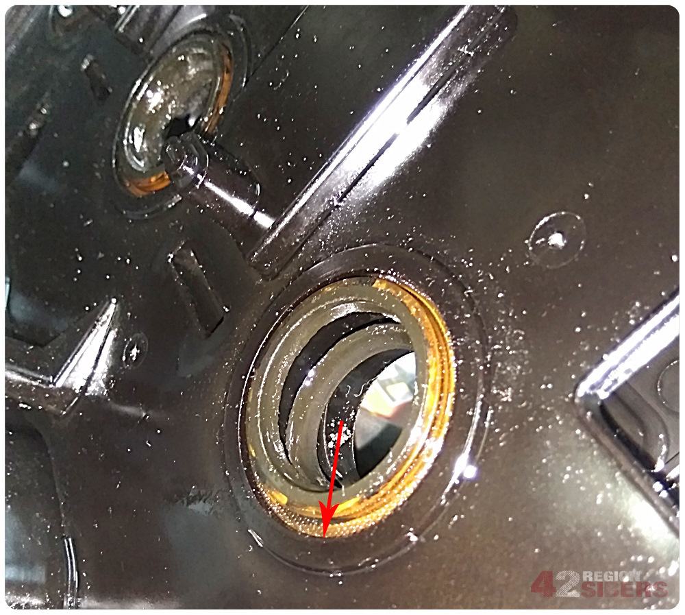

— сальник и шайба одно целое.
— сальник не просто лежит между крышкой и маслоотражательной пластиной — этой самой шайбой он впаян в крышку.
— на фото 3 видно пластиковое кольцо вокруг сальника (края сальника (шайба) как бы под ним) оно одно целое с пластиной.
— на фото 4 это кольцо спилено, а сальник убран.
— когда кольцо спилено, сальник просто поддевается отверткой за край той самой шайбы и отщелкивается от крышки.
практика показала, что мой вариант установки сальников имеет право быть — 11000 км колодцы сухие.
при использовании этого способа учесть мои ошибки и использовать другие сальники — например TOYOTA 11193-15010 либо его аналоги.

Можно фото твоей крышки?
Кольцо спиливается с крышки, убирается сальник, остаётся колодец — фото 4. На эту ступеньку сальник и ставится

Привет, сальник который я ставил не бери, лучше тойотовский в конце темы
Да, я понял) спасибо)
Единственный вопрос по зазорам вентиляционным? Оставлять как есть? На герметике?
Без вариантов.
Щели замазал герметиком
здорово! только как раз щели-то я замазывать и не хотел — через них проходит вентиляция.
Может я был не совсем внимателен, но родные сальники перекрывают эти места наглухо. Поэтому замазав их я вроде бы ничего не нарушил. Для пущей уверенности надо крышку вскрывать и смотреть устройство. Сальники сидят на колодце вот так:
в этом месте (стрелка) сальники не прилегают, там зазор. а по окружности сальника отверстия — на фото выше видно. газы огибая сальник выходят под крышку. Может и не критично, перекрытие этого зазора — не знаю.
Есть у меня крышка сломанная, вскрою посмотрю.
sibers42
Кстати, чего придумалось. Можно сальник по периметру герметиком замазать, ну исключительно, чтобы надежнее приклеилось. Но по периметру сделать перфорацию например сверлышком 2мм. Предварительно наметив, чтобы не попасть на те "столбики…"
Только вот стружку потом удалить будет сложно, если под пластину попадет.
sibers42
Вот ещё фото, в принципе вместо герметика можно использовать резиновое кольцо подходящего диаметра.
да я понял — вышло отлично. но так же как и в моем варианте не идеально))
В природе есть комплект оригинальных сальников для наших крышек, я бы хотел инсталлировать их, но у меня нет крышки-донора.
Ох ты! А у вас есть номер эти сальников?
к сожалению номера нет. есть человек который сможет их привезти из штатов. но пока крышки нет, и сальники мне не нужны.

Нашел способ попроще и реализовал его у себя: купил сальники 25*40*10 TC NBR WLK по 76 руб за штуку. Шли туго, сами сальники не подтачивал. С момента установки прошел 2000км, колодцы сухие. Постараюсь выложить отчёт, времени пока нет.
Респект за работу, вот тоже ищу лучший вариант
www.drive2.ru/l/5424060/ почитайте, у вас похожая ситуация, и место под сальник такое же?
не совсем, выходит что у нас чуть попроще.
И 31-й эта же беда не обошла стороной…
Ещё хуже сделали)
Какой диаметр вот в этих местах?
Я там не мерил, нет смысла. Если запрессовать туда сальник, то он встанет выше свечного колодца, максимум за край зацепит. Плюс к этому отверстия по окружности будут открыты и туда прямиком полетит масло.

Только по сальнику Toyota не понял, схема вентиляции поменяется, т.е. последствия, на сколько могут быть критичными?
Нет, с тем что получилось сейчас не поменяется, так же останется небольшой зазор, может чуть больше. Насколько критично — думаю не очень, так как отделение масла от газа проходит все таки уже под пластиной.

Спасибо, но все же есть вариант лучше)
Продолжайте…) какой?
Сразу видно кто читал, а кто картинки смотрел))
Я по картинкам)
А ответ в тексте.
