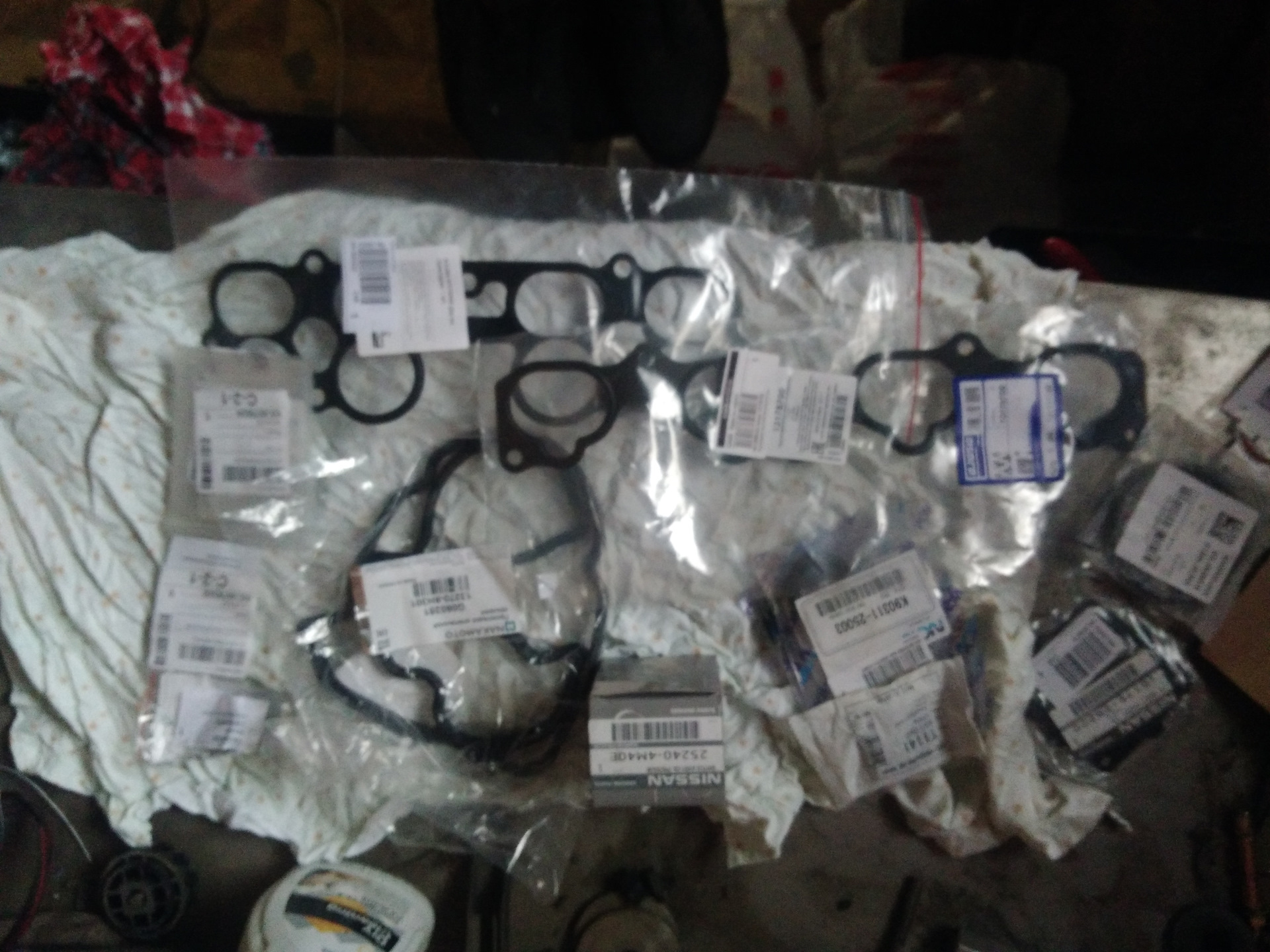

Всем привет. Ну вот и я добрался до этого девайса. Закупил химии, все прокладки и понеслось. Разбор, чистка и сбор заняло с 7 утра до 2 часов ночи. Было много матов, но все получилось. Почистил форсы, маф, впускной тракт, заслонку, восстановил изоляцию проводов, заменил клапан рециркуляции в крышке.Расписывать не буду, ибо пока сам не попробуешь все это- не поймешь. Лучше добавлю больше фото.
Ну и самое веселое- попробовал обучить дроссельную заслонку, но после 4 раз плюнул и поехал к диагносту. По итогу: обороты еле как скинули до 800, выявив 3 мертвые катушки и " тупой" кислородник. Катушки заменил и Заказал лямбду и кондер зажигания, ибо провал бывает периодически.
P.S. Немного добавлю. Привод экономайзера от нижней части коллектора откручивать не надо( а то я видел у кого то тут, что откручивают.) достаточно стянуть с него шланчик.
P.S.S. Если интересуют какие то каталожные номера, то обращайтесь.

Вопрос: при разборке впуска что-то менять надо? Прокладка там вроде резиновая?
Масло и антифриз сливать надо?
Спасибо!
Прокладки металлические.Ставятся без всякого герметика. Прокладки нужны для коллектора(2 шт), для заслонки. Также советую взять колечки на форсунки.антифриз сливается, масло тоже сливай.
т.е. они одноразовые? для вп коллектора и заслонки.
и можно номерки сальников в клапанную крышку для свечных колодцев.
Прокладки всегда должны быть новые. Тем более, если после разбора ты все почистишь, уберешь слой нагара, то старая прокладка уже так прилегать не будет.
Артикул сальников : musashi — T1141, либо nok — k90311-25003. У сальников срежешь юбочку, как у меня на фото.
