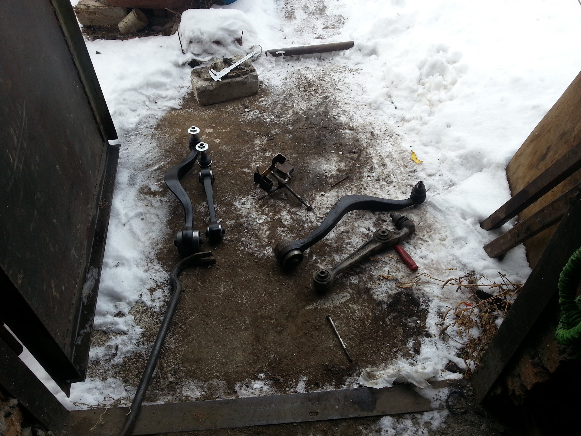

ходовую нужно делать. заехал на диагностику сделал список что прикупить нужно. закупился.

машину нагружаю часто поэтому проставки 30мм =1340р.

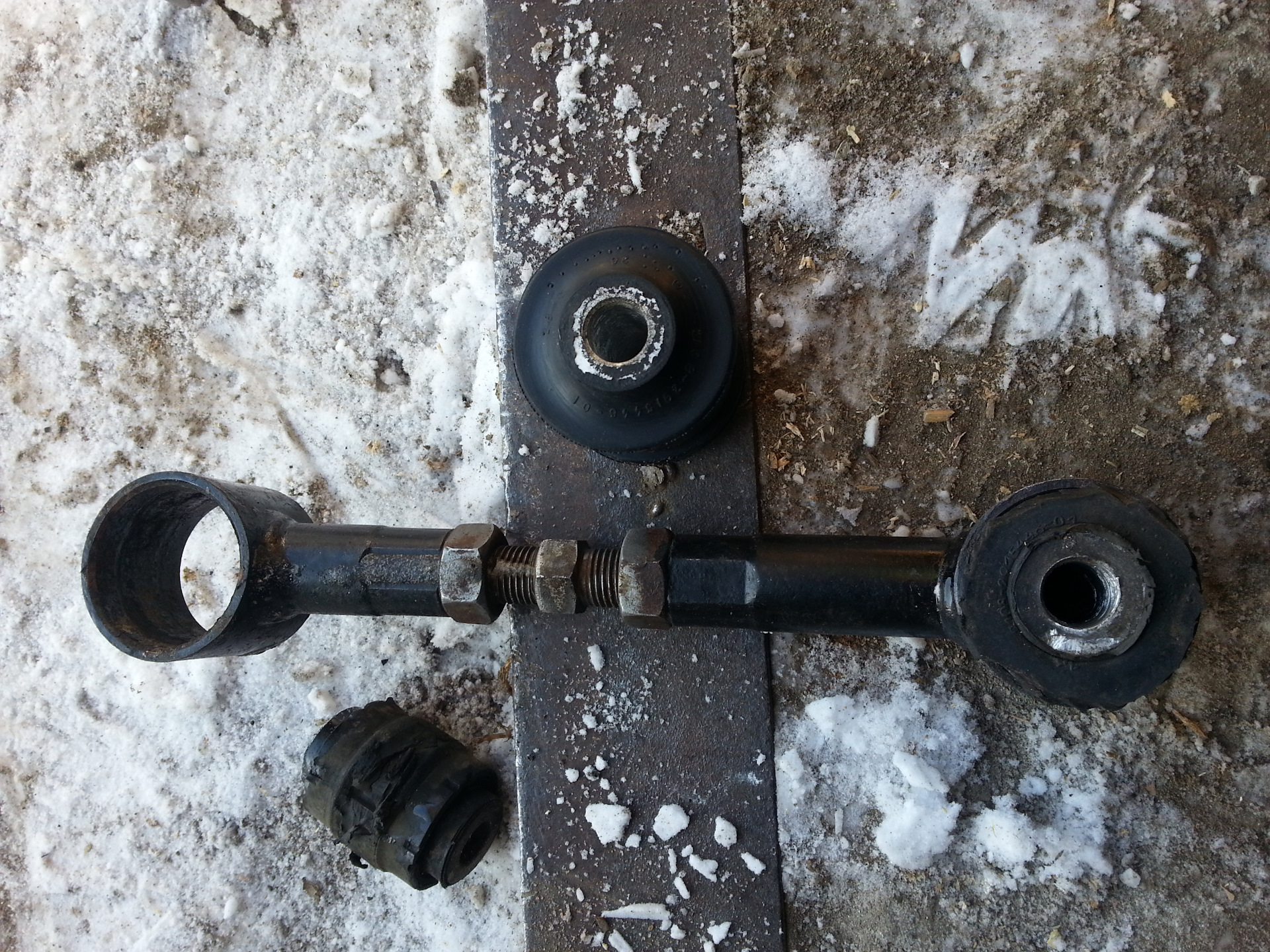

MZ0205R VTR Сайлентблок 4шт. поперечного рычага задней подвески= 2912р. встали без проблем (до этого стояли залитые без мет обоймы) были в хлам
MZ0201R VTR Сайлентблок 4шт. верхнего поперечного рычага задней подвески =1440р. встали без проблем
MZ0625R VTR Сайлентблок 4шт. попеперечной развальной тяги задней подвески =2296р. неподошли эти на рестайлинг и mz0620r. нужен диаметр 38 в дорестайл номер MZ0616rp, вернул с/б в автодок жду деньги позже заеду Куплю эти поставил временно как нафото без обоймы диаметр 41 ( от 2108 наверно)
MZ0620R невстают
GJ6A28156 MAZDA Втулка стабилизатора 2шт. =612р. без проблем(был масума)
5013230 NK Рычаг 1шт. подвески =3022р. хороший и внешне и поместу встал(был вхлам)
5013229 NK Рычаг 1шт. подвески =3047р. хороший и внешне и поместу встал(был вхлам)
5013223 NK Рычаг 2шт. подвески = 4600р. хороший и внешне и поместу встал(был вхлам)
CBMZ-45 CTR Опора 2шт. шаровая =1100р. всё хорошо встал (был вхлам)
CEMZ-42 CTR Наконечник 1шт. рулевой тяги 650р. всё хорошо встал (был вхлам)
CRMZ32 CTR Наконечник 1шт. рулевой тяги 650р. всё хорошо встал (был вхлам)
Masuma Болт-эксцентрик с гайкой и шайбой т.к полюбому выпиливать
CLMZ-9 CTR Стойка стаба встала без проблем 1200р.
Передний тормозной штуцер сломался высверливал, расверлил с диаметра 8 на 10 и поставил штуцер от газ3110

Задние суппорта решил полностью заменить, встали от американки в соседней теме.

Ставил резиновые сайленблоки VTR на заднюю подвеску меньше года отходили, после на развальные тяги поставил полиуретан VTR, больше года все нормально. Так же ставил пыльники наружных гранат VTR, порепались за полгода.
