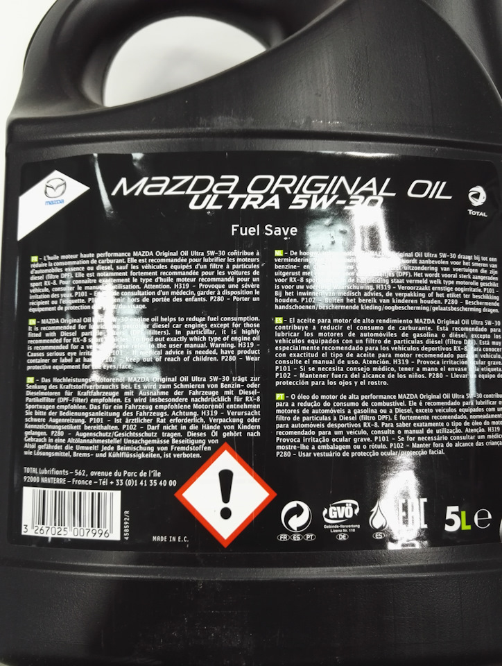

Я меняю раз в 8 тыс. км.и только оригинал MAZDA Dexela 5w30, главное внимательнее, а-то паленки много. 2000 рублей не считаю не реальными цифрами!

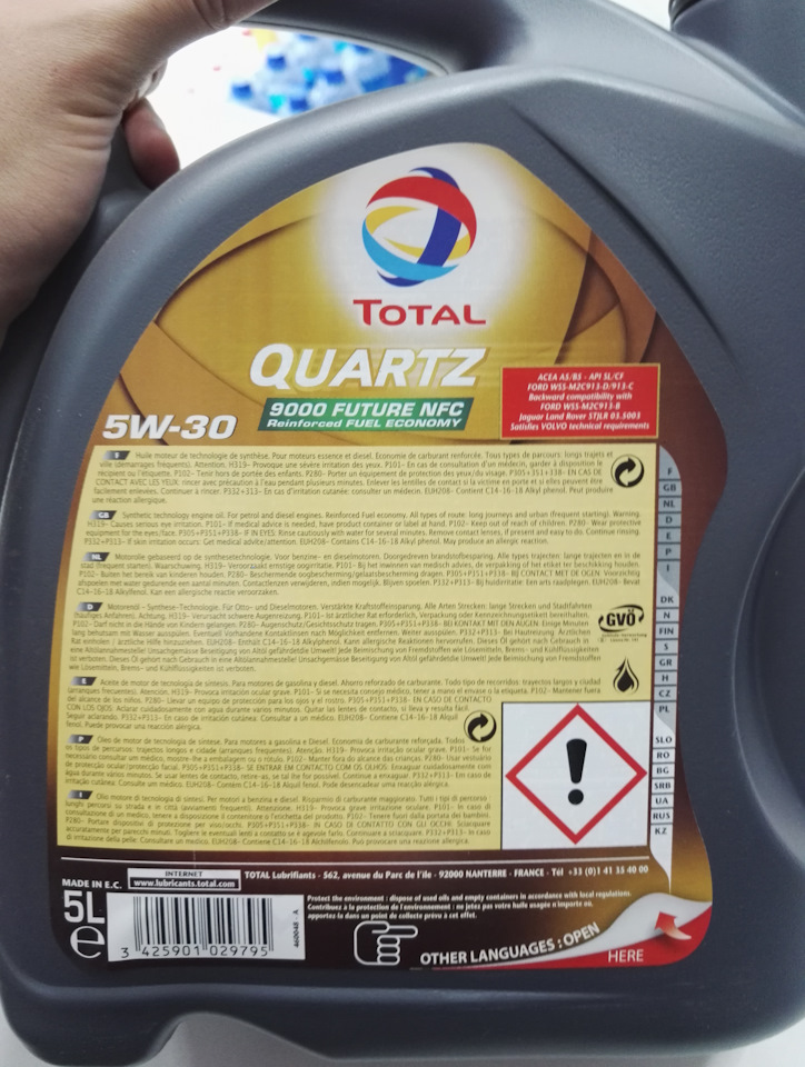

А смысл? кто делает маздовское масло? Правильно, TOTAL, разница в цене тотала и мазды О.Е.М. почти тысяча рублей. А так, да, TOTAL хорошее масло, пежики, фиаты и ситроены неплохо ходят на нём.
DEMON31
а у меня на канистре dexella про TOTAL ни слова… удивлен! Буду знать!
