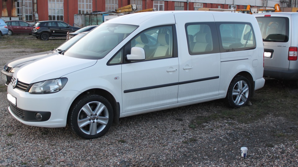

Caddy maxi
Trendline 2.0 CLCA
5МКПП
7 мест
климат-контроль
вебасто
подогрев сидений
Бооооольшой автомобиль с мааааленьким расходом топлива.
На расход влияет мороз и сила нажатия на педаль.
- Двигатель 2.0 дизельный, 110 л. с.
- Машина 2012 года выпуска, была куплена в 2014 году
- Volkswagen Caddy (3G) выпускается с 2005 года

Я такой аппарат ещё не видел (Лонг)👍
Да ладно! Неужели доставка "Евроопт" в ваших краях не работает на таких?
В Минске как грязи)
Может и работает, не обращал внимания она в этом цвете смотрится отлично 👍, для дальних поездок вообще супер.
В сравнении с короткой базой да, совсем разные машины
Почти во всем идеальная машина 👍👍👍👍. Экономичная практичная красота
Да. Действительно.

Добрый день. Рассматриваю сейчас для себя такую же машину, Подскажите пожалуйста, как она В общих чертах?
Как двигатель, не ест ли он масло? Как в салоне, не шумно ли? И как по ходовым качествам, часто приходится ремонтировать?
Сзади рессора. Грузоподъёмность (проверенная) 800+, (паспортная)в750кг. Позвоночники у всех здоровы, уши в норме. Она как дорогая импортная качественная спецодежда — рабочий класс, но из неё вылазить не хочется. А расход топлива… Мммммм, песня!
Четыре года и 65000км позади.
Из неожиданных и неприятных моментов — сточился натяжной ролик ремня генератора. Я его менял сам.
Остальное делал больше от безделья)))
Масло М1 0в40 за мой сервисный интервал 7500-8500 как будто бы миллиметров 5 по шупу уходит. Не зная и не заметишь. Но сливается на 200-250 грамм меньше, чем заливается. Так то пару раз за сезон бывает педальку в пол вдавлю…, пауков в выхлопной трубе погонять.
Заменил 1 свечу накала.
Родной аккумулятор на пятом году жизни попросился на втормет.
Тормозные диски с колодками и смазыванием направляек правильной мазюкой… По износу. Пока только сзади.
От нехер делать сменил тормозуху перед новым годом. Была чистенькая, как и новая …
В декабре застучала стойка стабилизатора. Заменю сейчас…
Сказал бы даже скучно! Никаких подлых фокусов. Всё абсолютно предсказуемо и прогнозируемо по износу и возрасту.
Я на эту машину не нарадуюсь. ТТТ!
Были бы деньги — ничего другого и не смотрел бы, только новый кед.
Показательно, что довольно большой процент форумчан после кеда купил себе … свежего кеда! Я тоже.
Большое спасибо, исчерпывающий ответ. Скажите пожалуйста а по двигателям, 1, 6 или двухлитровый, Есть разница какой выбирать?
