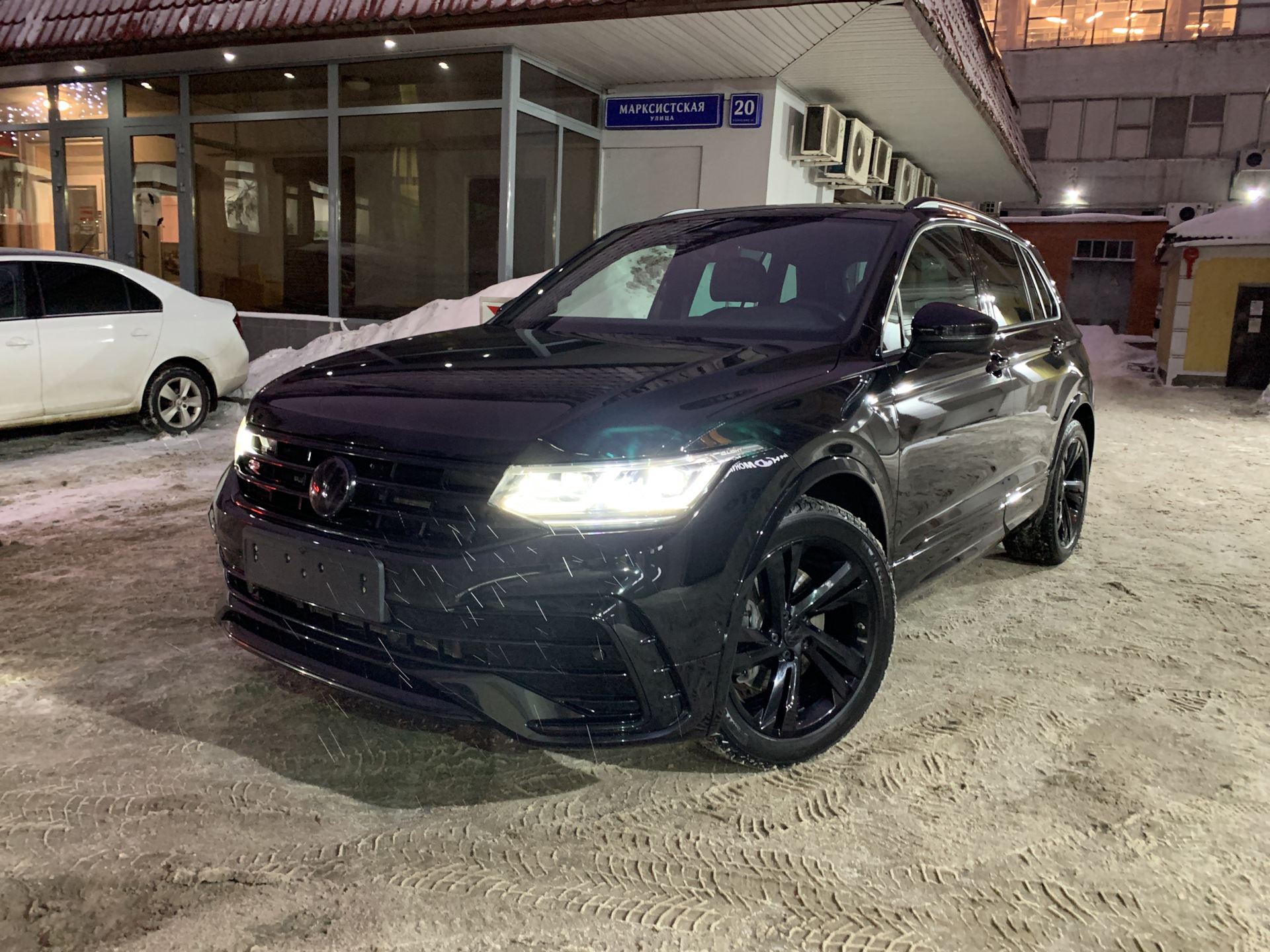

Все эти процедуры увеличивают промежутки между мойками, но как только в Москве идёт дождь целый день и ты под ним катаешь — хоть нано-космической-супертехнологичной керамикой и мойкой мой, машина на следующий день один хрен грязная 😅, особенно это заметно на чёрном цвете. Так что 3-4 недели, это фантастика, 1-2 ещё реально.
Мы говорим про минимально рекомендуемый, можно мыть и каждый день) но делать это не как бизнес-такси)))
Vlad0051
Черный цвет все равно хорош! Тут пробег на машине уже 20 тыс
