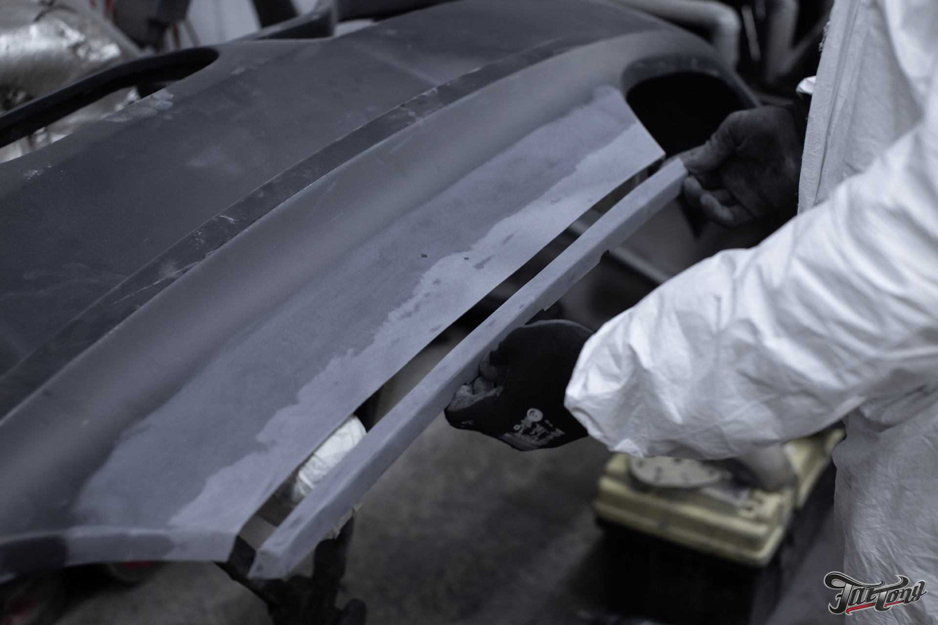

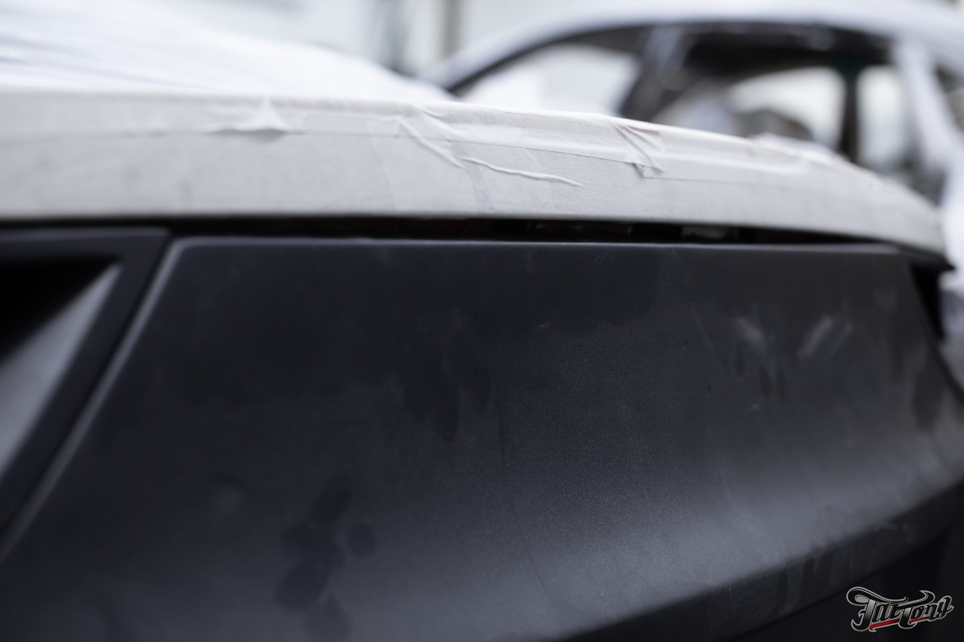

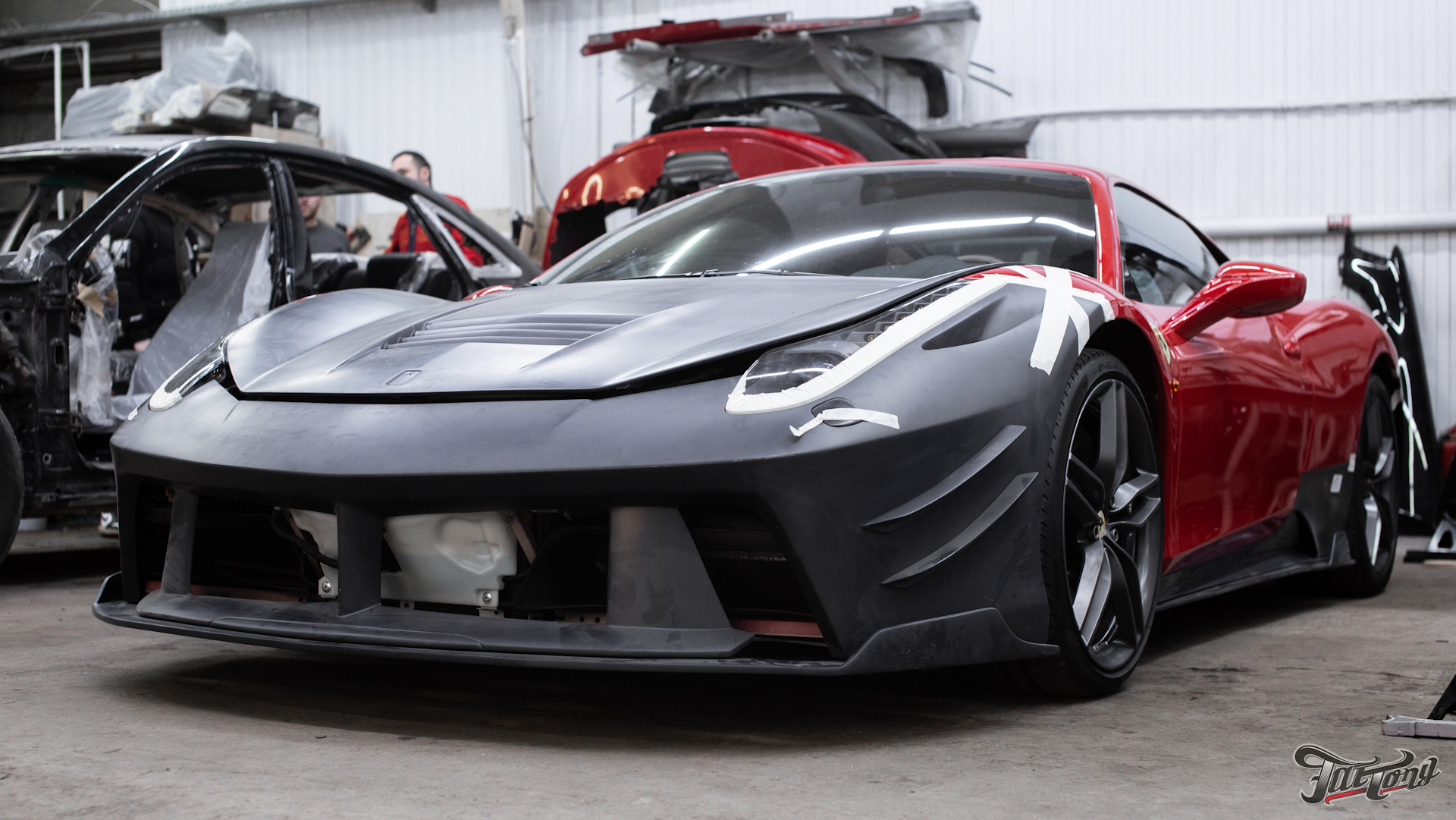

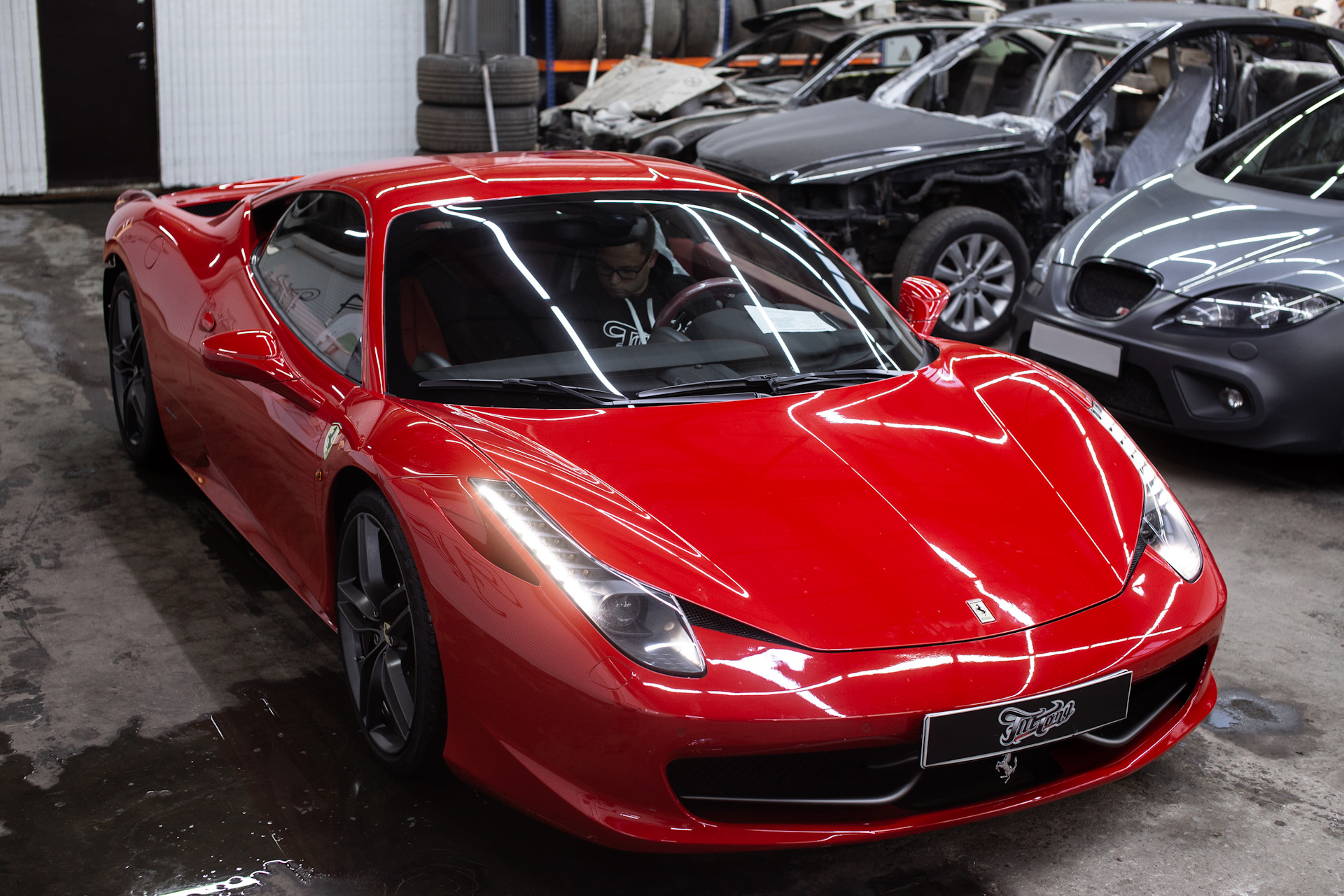

Обратите внимание: оригинальный обвес, стоит 23000 евро.

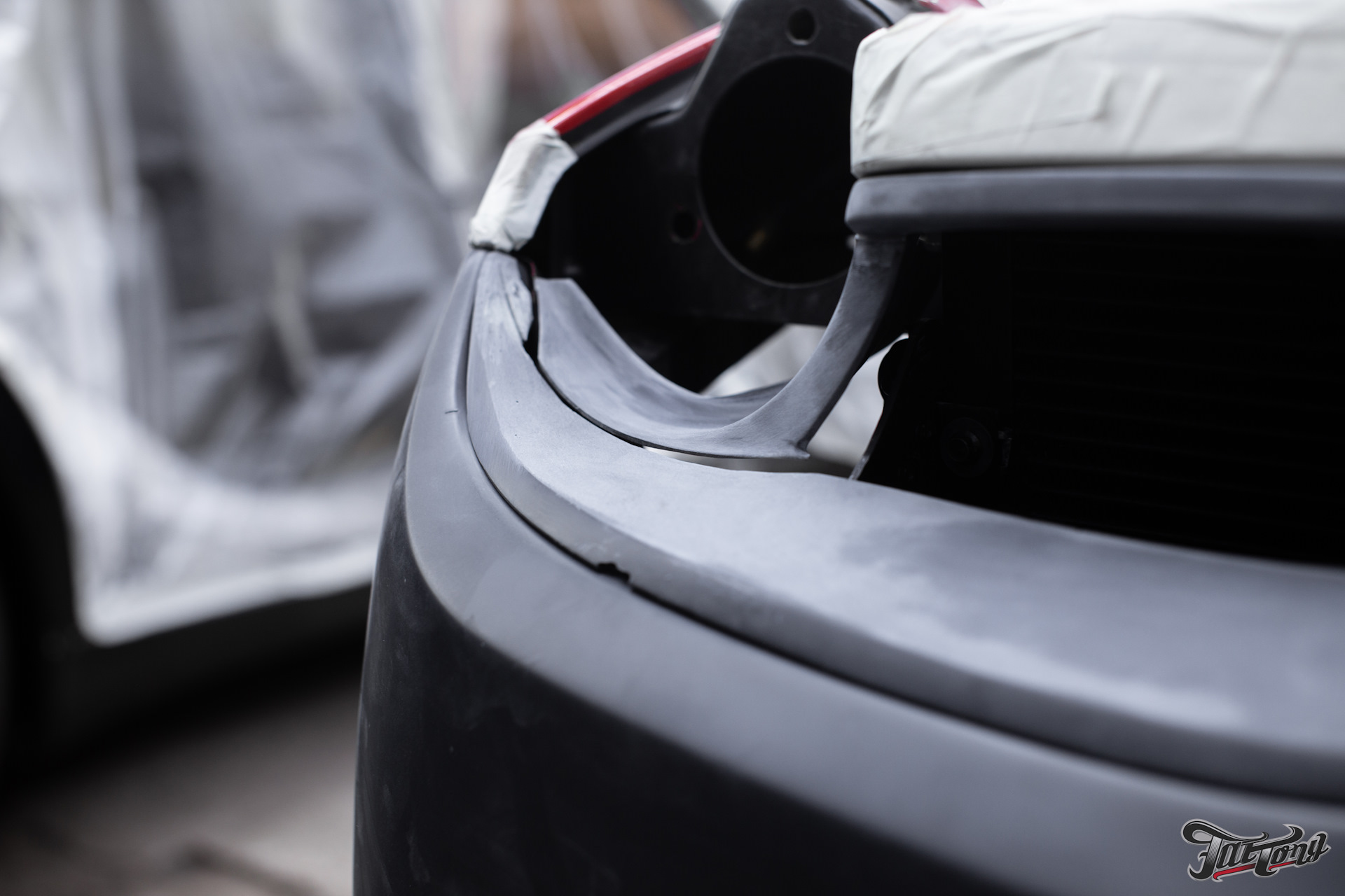

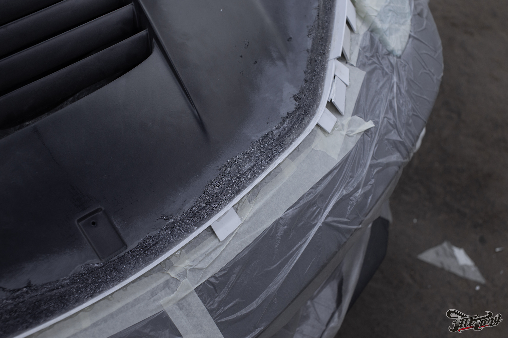

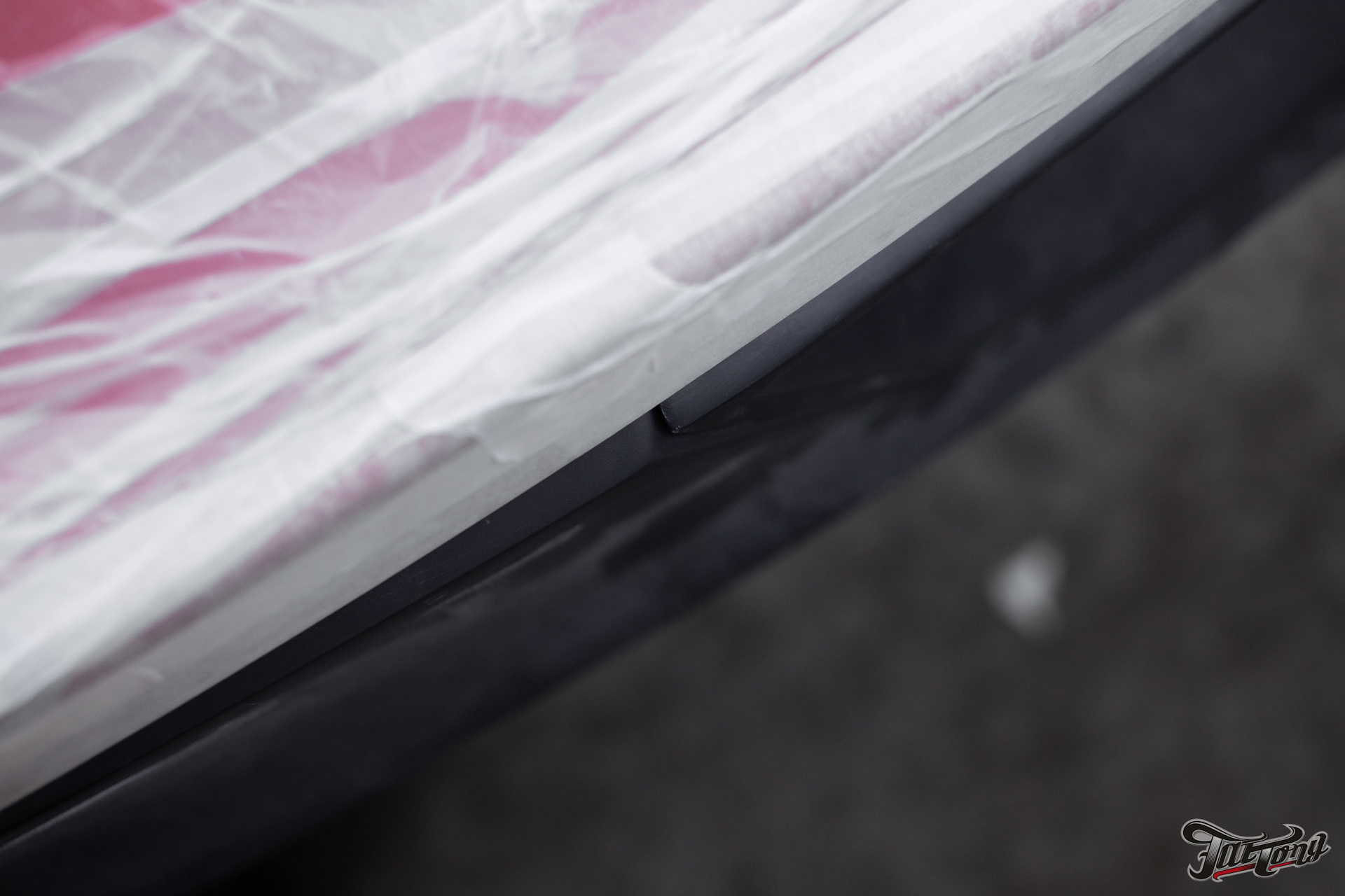

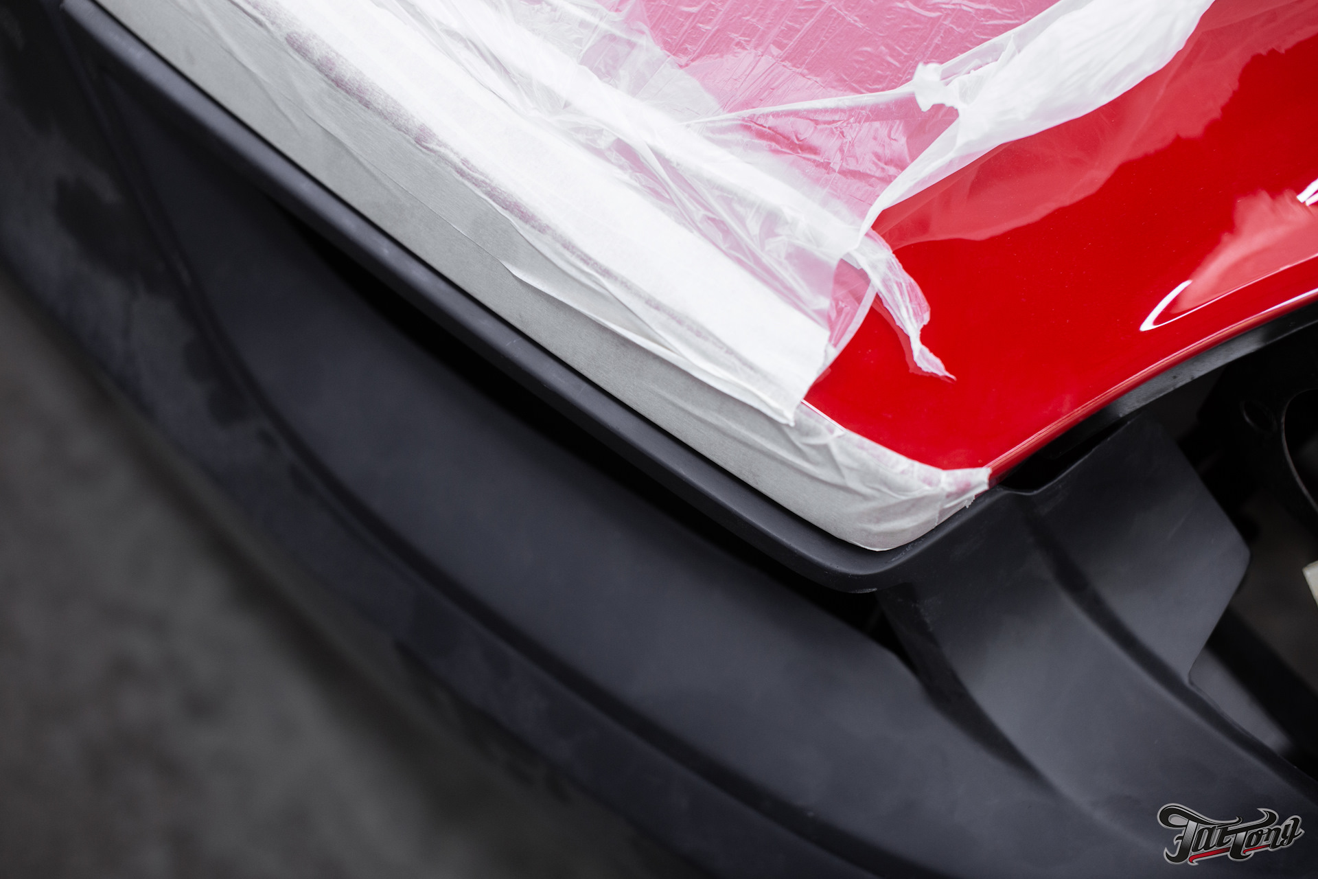

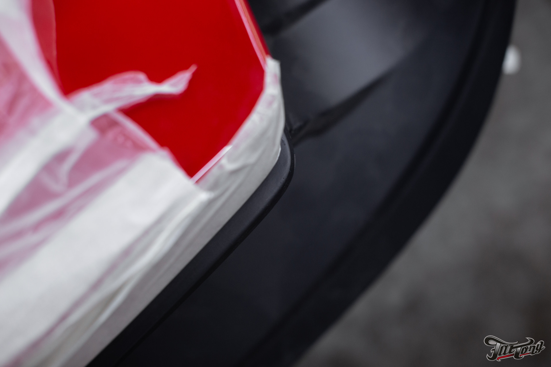

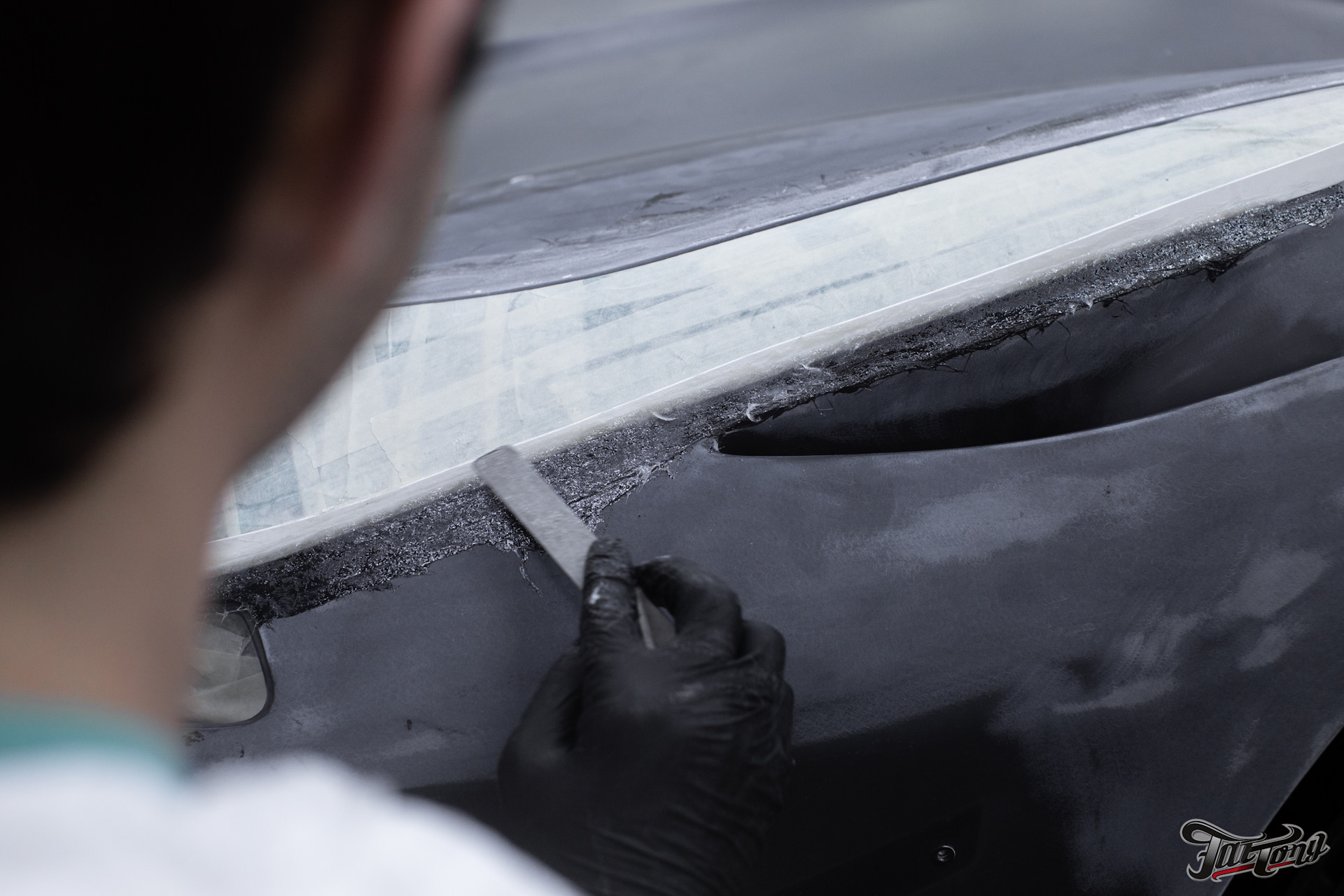

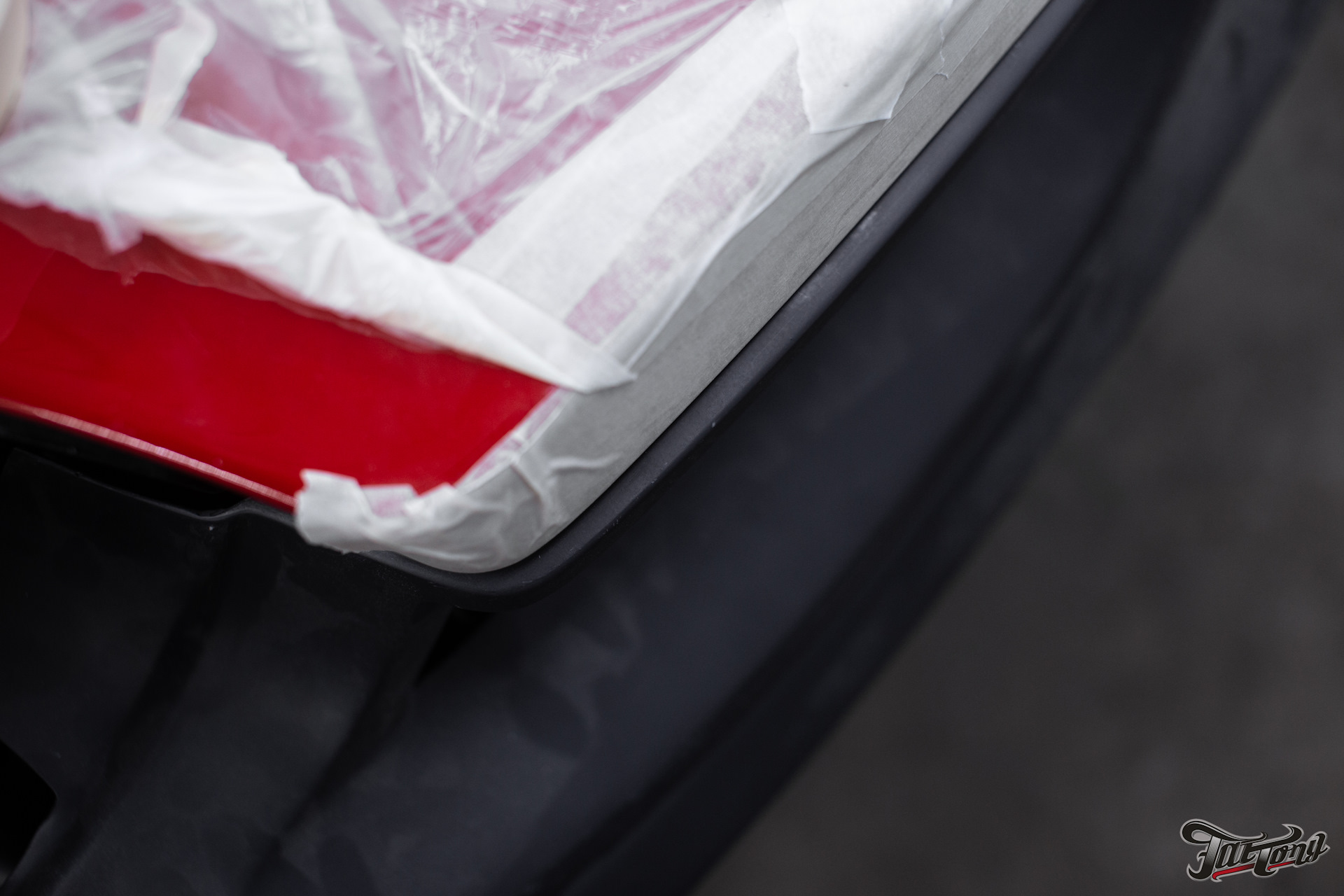

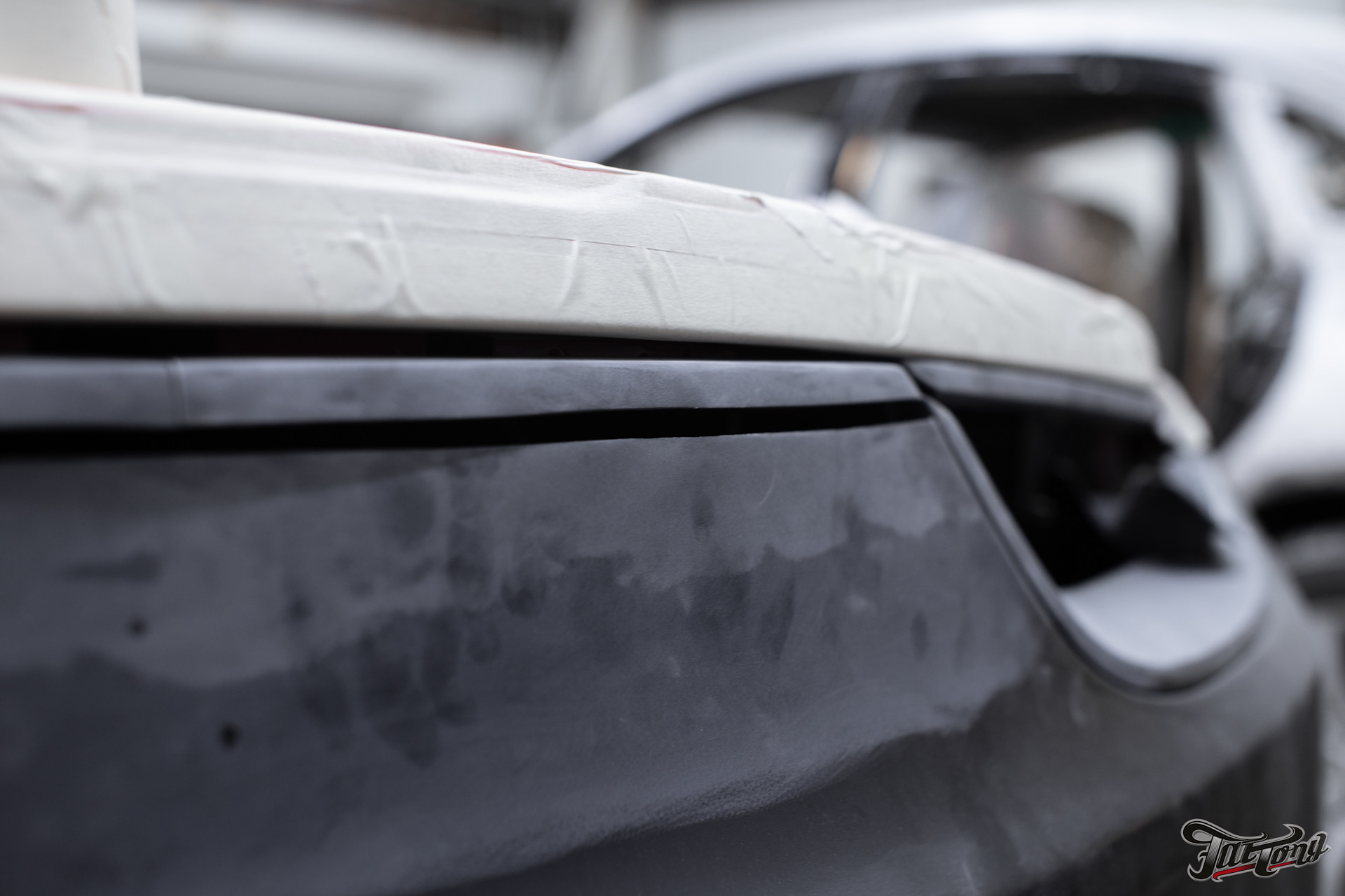

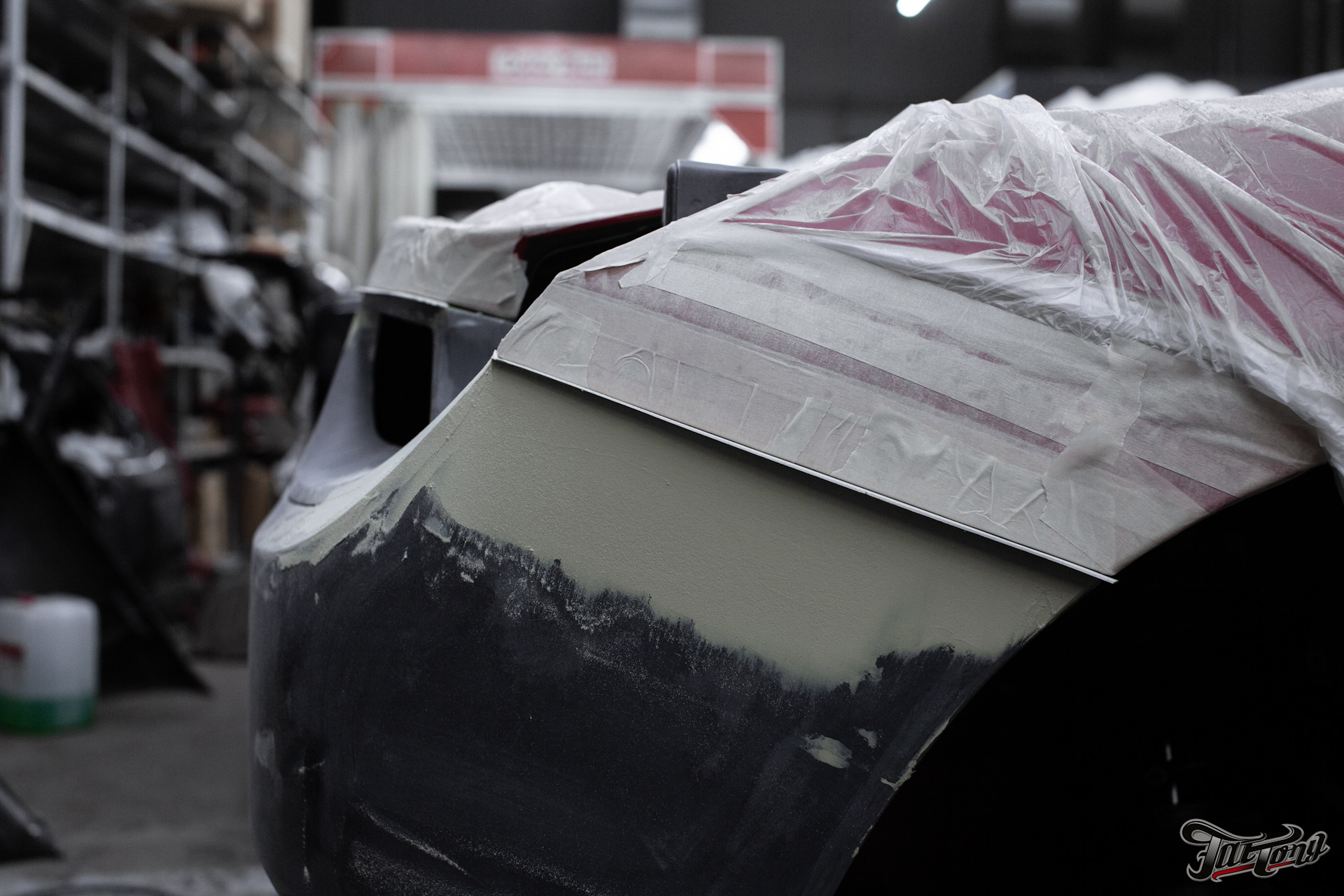

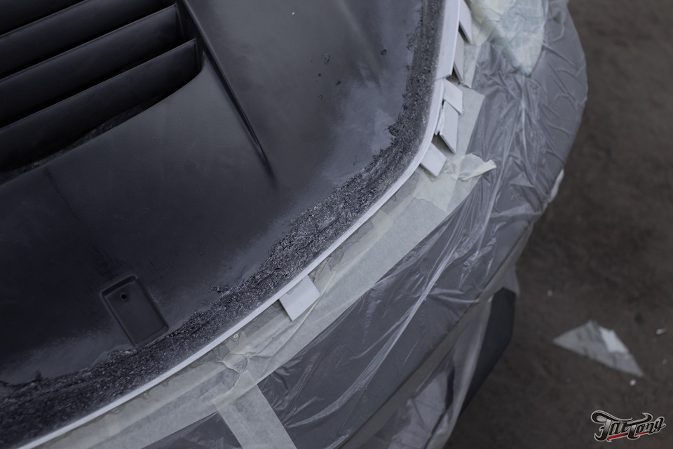

Каждую деталь нам пришлось подгонять, многие детали пришлось разрезать, наращивать высоту и сращивать! Автомобиль живёт в Сочи, соотвественно у нас нет вариантов сделать плохо, иначе командировки нас разорят)

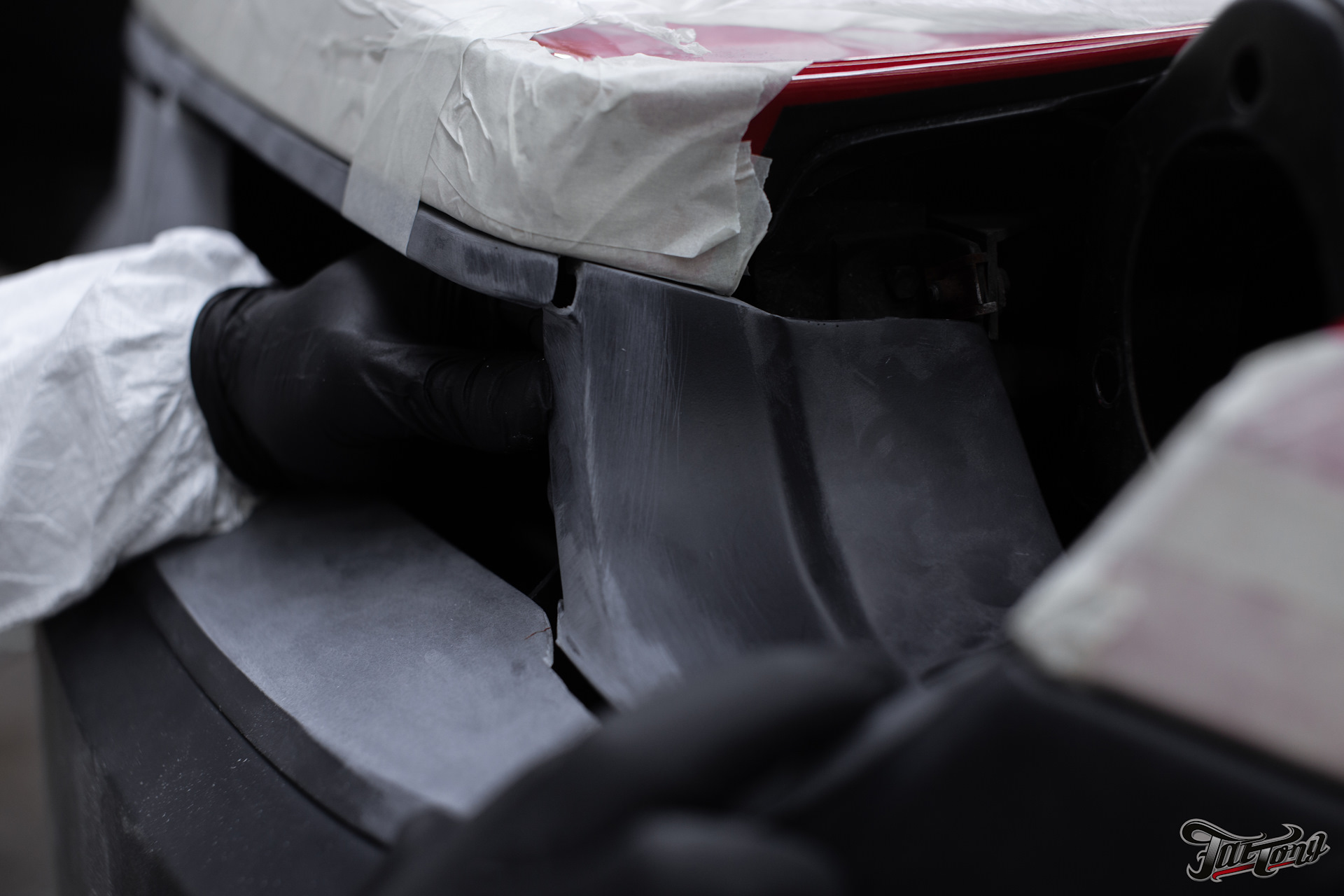

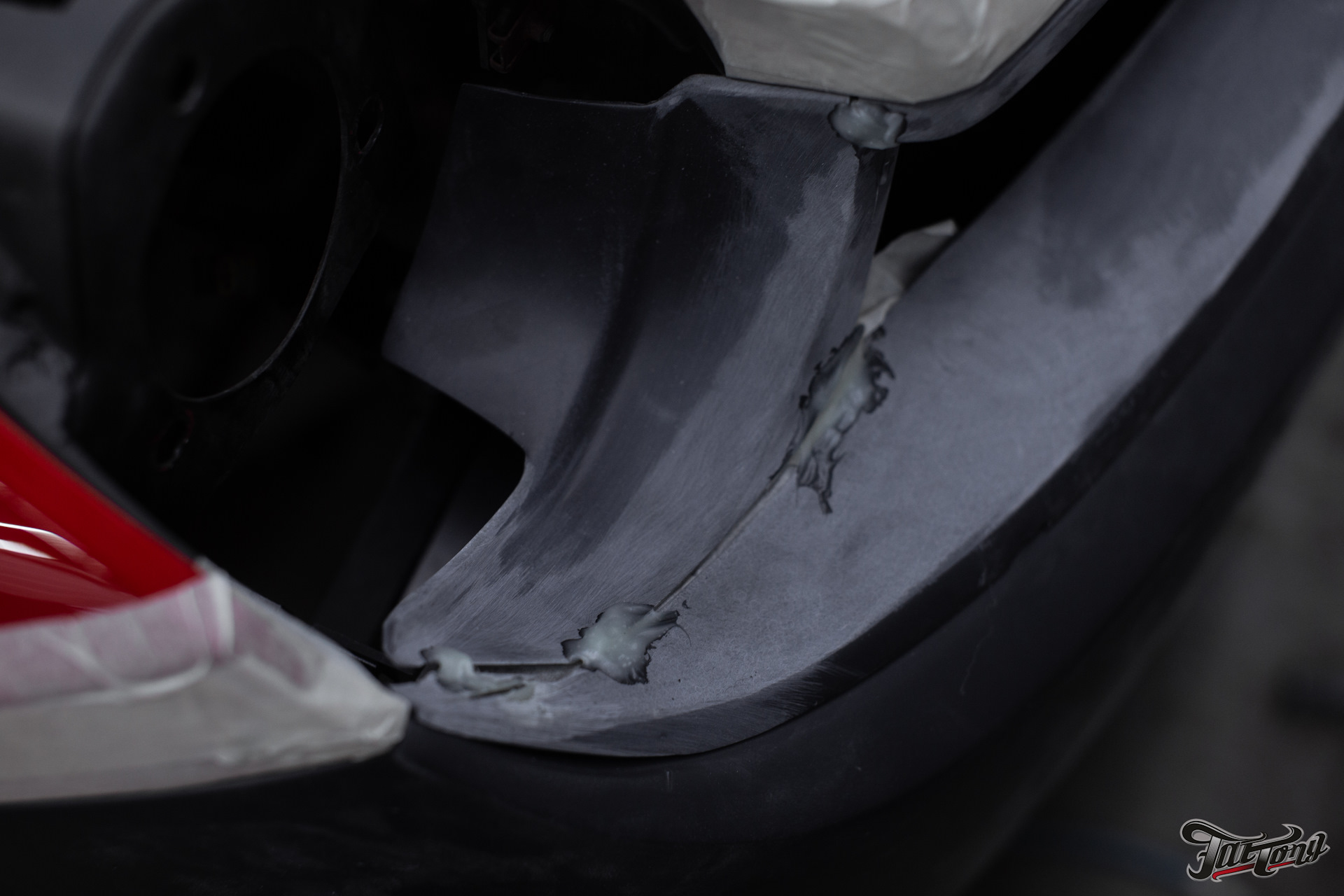

Вот так нам пришлось резать задний бампер, так как в щель пролезал палец среднестатистического мужчины! Разрезали мы это всё для того, чтобы нарастить высоту и вывести идеальные линии и зазоры.

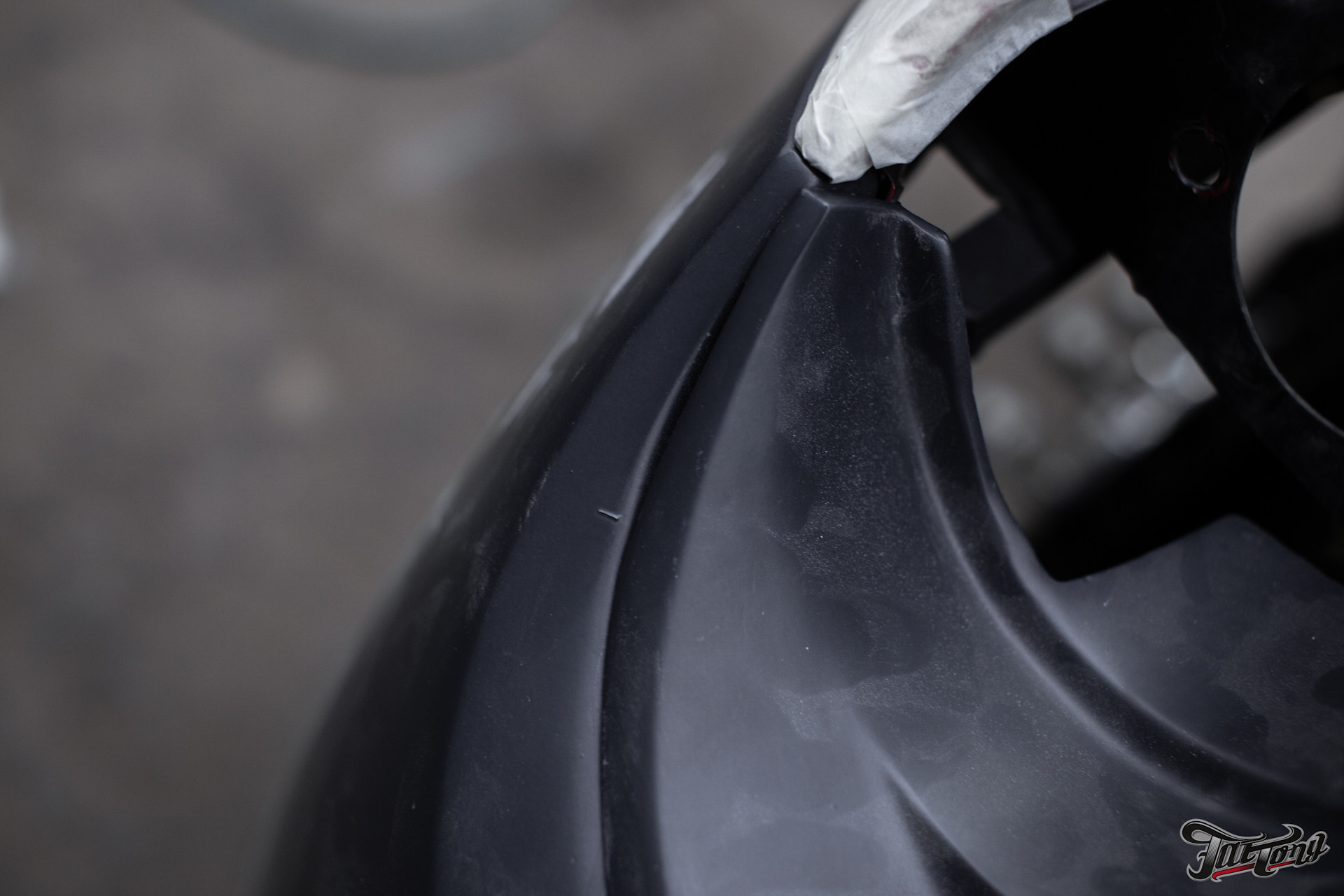

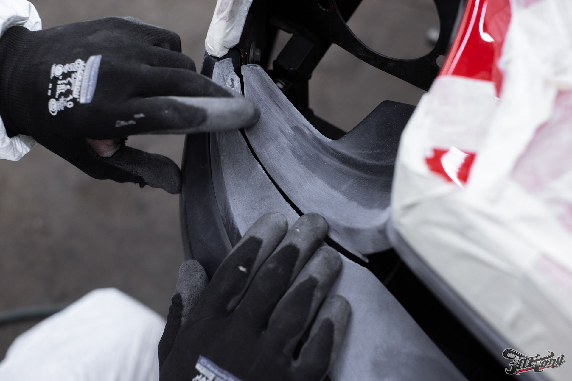

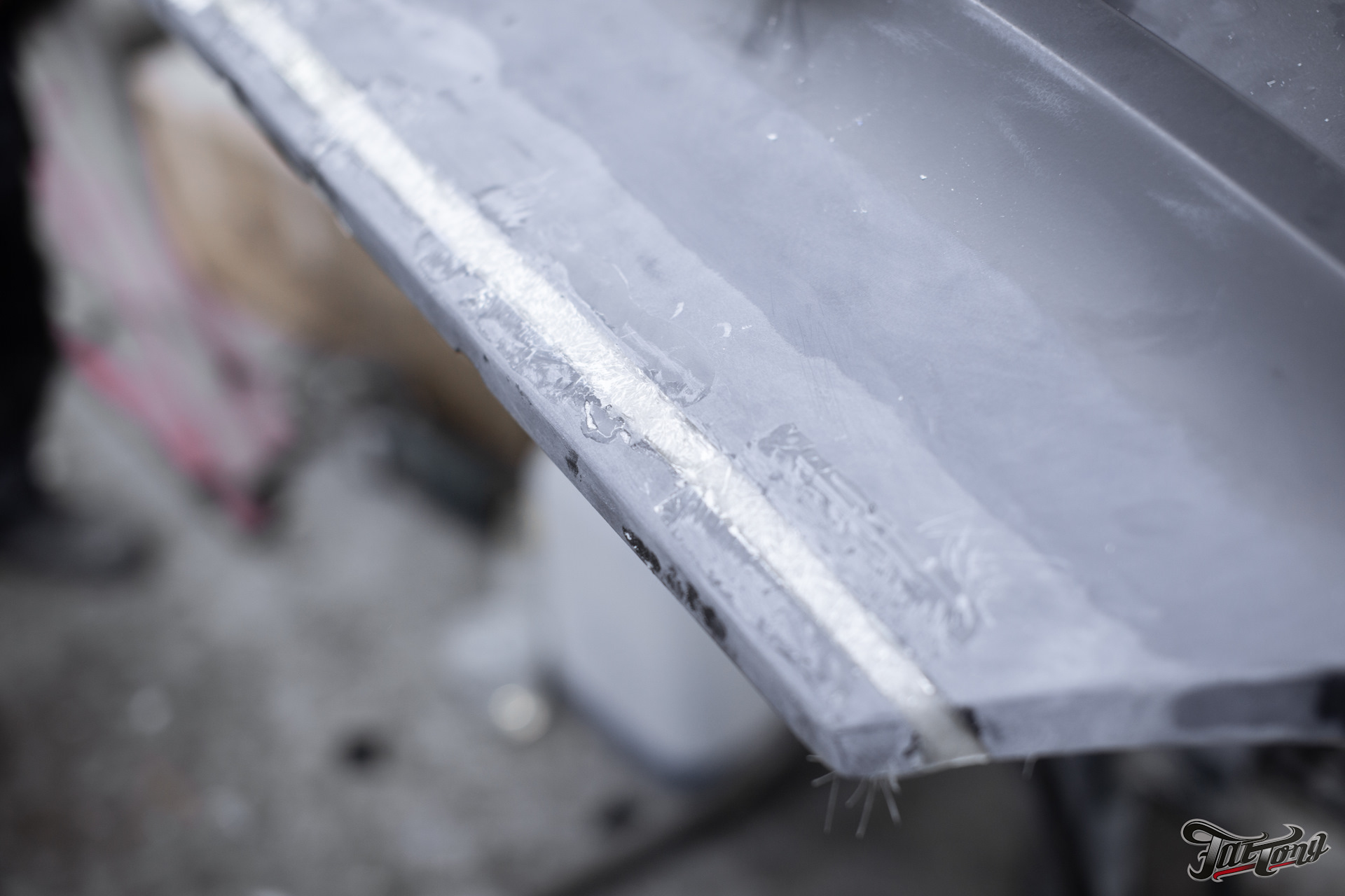

Самый экшен был со вставками фонарей! Они были не только не по размеру, но и кривые в плоскостях (посмотрите видео пожалуйста, оно стоит вашего внимания).

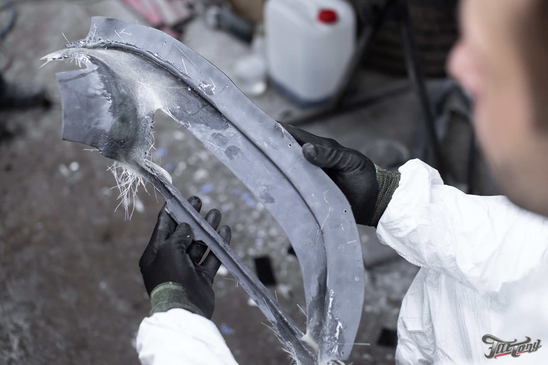

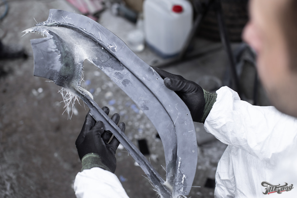

Чтобы привести их в должный вид, нам пришлось разрезать их аж на 3 части, а затем заново срастить!

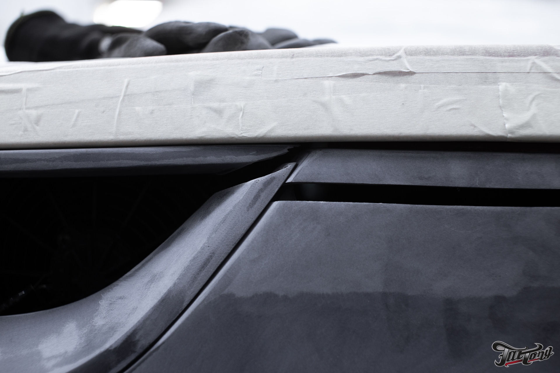

Все зазоры между деталями обвеса и кузова мы вывели в идеал, которому могут позавидовать даже заводы-производители =)
Как минимум, официальный дилер "Авилон" был в шоке!
