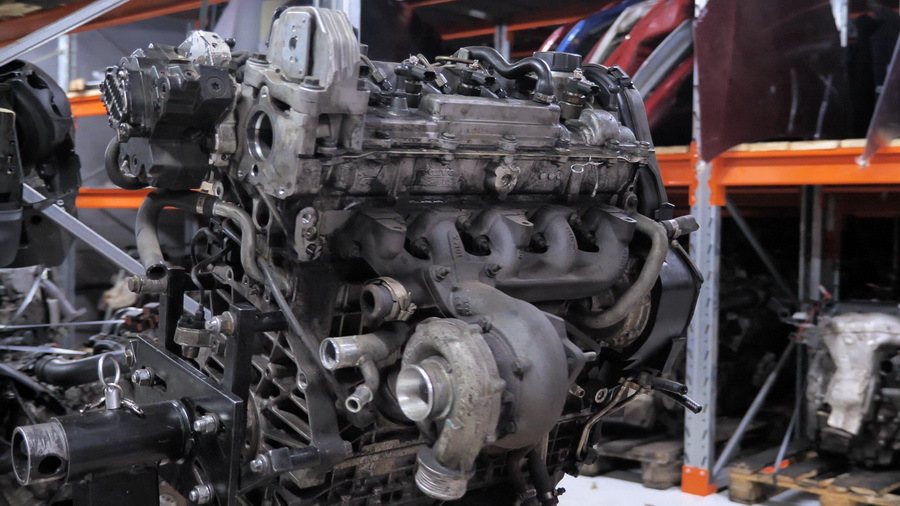

На нашем YouTube-канале вы можете посмотреть разборку самой первой версии двигателя D5 (D5244T). Двигатель был снят с Volvo XC70 2004 года.
С самого начала на шведский дизель устанавливали топливную систему Common Rail 2-го поколения от Bosch и одну турбину с изменяемой геометрией. В таком исполнении двигатель D5 выдает до 200 л.с. и 420 Нм момента.
Первая версия двигателя D5 (под Евро-3), с индексами T и Т2 в кодовом обозначении, – самая надежная и некапризная. Здесь нет заслонок во впускном коллекторе, отсутствует сажевый фильтр, установлен простой клапан EGR не вызывающий нареканий. Актуатор турбины тут вакуумный, то есть без электронного привода с хлипкими пластиковыми шестеренками. Вообще на этом двигателе меньше электроники, чем на более поздних вариантах, а при установке электронных компонентов не требуется их «прописка» фирменным диагностическим прибором. Вся эта простота закончилась примерно в 2006 году с переходом на Евро-4.

Где-то до мая 2006 года на моторе D5 используется простейшая турбина с изменяемой геометрией. Она надежна, разве что могут подзаклинить лопатки геометрии.
Потом на D5 начали ставить турбину с электронным актуатором, да еще и с охлаждением картриджа антифризом и маслом. Слабое место в системе наддува двигателей Volvo D5 – патрубок к интеркулеру, который со временем перестает держать давление. Нужно следить за ним или заменить на силиконовый.

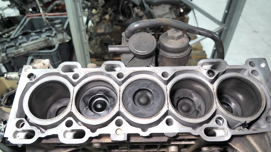

Прокладка ГБЦ
Бывает, что на двигателе Volvo D5 пробивает прокладку ГБЦ. Из-за этого газы из камеры сгорания просачиваются в рубашку охлаждения. А на заглушенном моторе антифриз может просачиваться в цилиндры.
