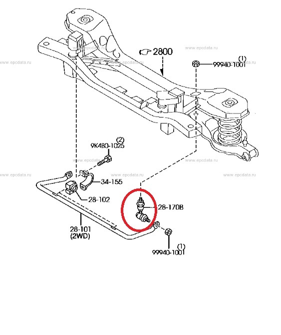

5. в подвеске так же могут потребовать замены стойки заднего стабилизатора (яйца) ОЕМ BP4K28170E
вот они :
варианты :
MAPCO 51610HPS
LYNXAUTO C7006LR
EGT 131283EGT
STELLOX 56-04518-SX
Из всего описанного буду менять все кроме сайлентов полумесяцев, они живые . Остальное буду менять по принципу, если ремонтировать то основательно, т.е. если с одной стороны сайленты еще живые, а с другой уже требуют замены : буду ставить на обе стороны новые запчасти.
