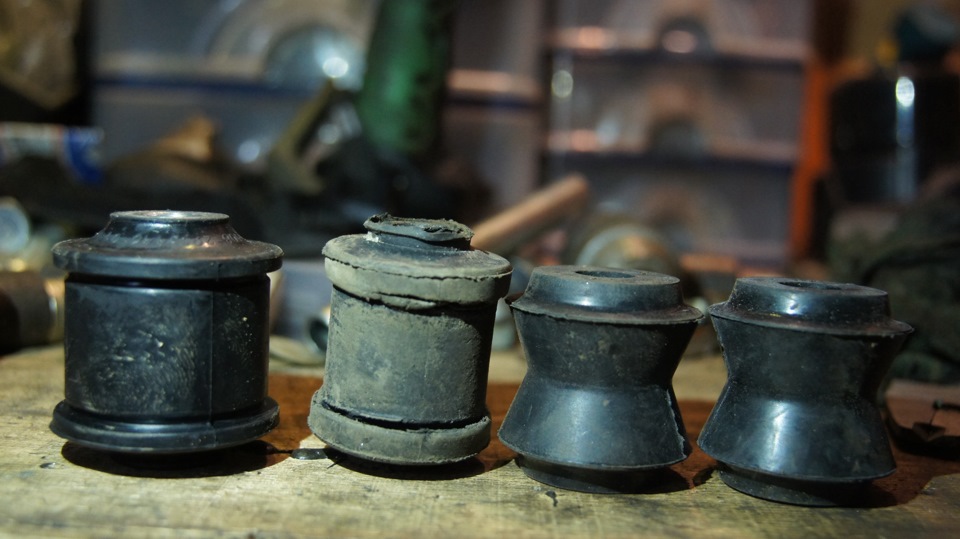

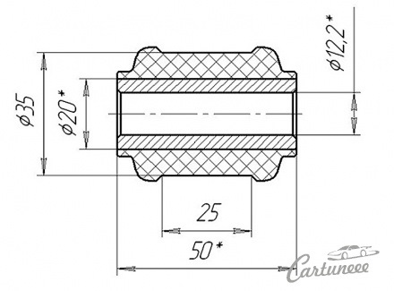

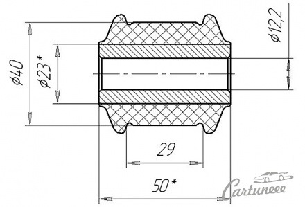

Уже все вроде вывели формулу при которой тяги на нивах живут вот и я решил сделать сам т.к. то что продают больше доверия не внушает, тем более когда есть желание и возможность сделать самому. Проще говоря те тяги что продают делаются на сайлентблоках от нижнего рычага переднеприводных ваз (2108-2904040),
они чуть меньше сайлетблоков от задних стоек (2108-2915446)

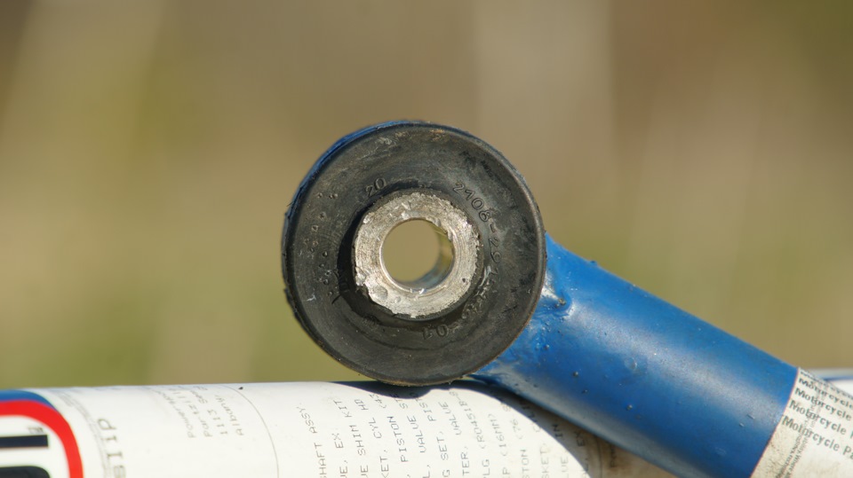

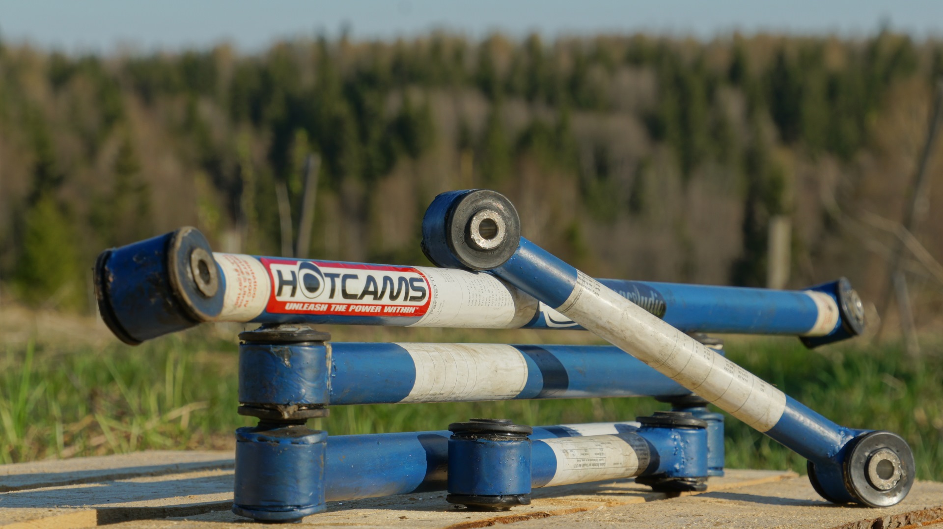

тех же переднеприводных ваз, вот из них и лучше всего делать тяги, больше резины — больше свободы и меньше передаётся на кузов колебаний. Закупил труб и понеслась, под втулку трубы подобрать не получилось, взял больше и вырезал дольку,
получилось не для прилавка конечно но когда берёшь в руку чувствуешь вещь, тот же ситек в два раза легче.

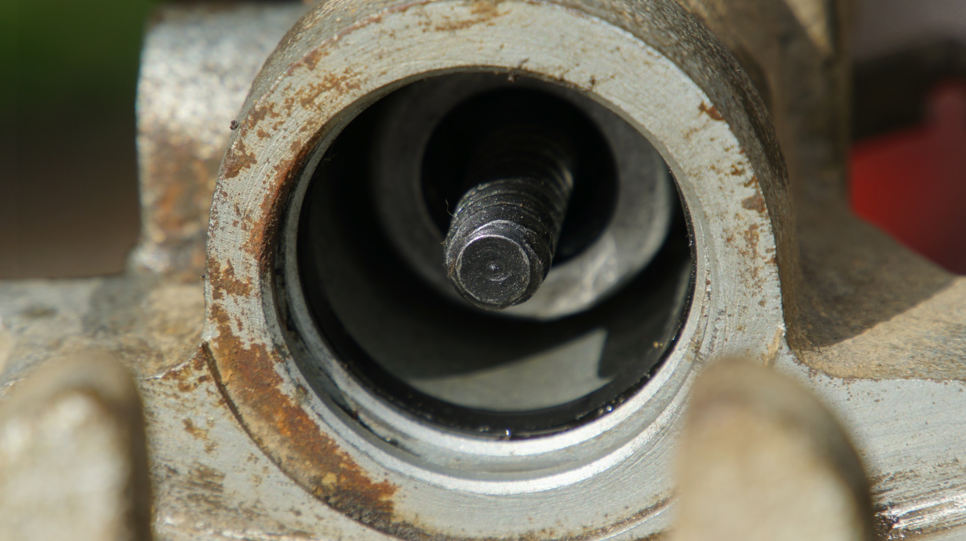

Также после зимы стал подклинивать ручник на ЗДТ, всё перебрал, смазал, теперь как новый. Всёже эксплуатировать по принципу поставил-забыл не получилась, после зимы лучше такие вещи перебирать, сама переборка оказалась очень простой.

какой внутренний диаметр втулок под эти сайлентблоки делал?
На глаз разрезал трубу, удалял кусок и заваривал, если сайлентблок 40мм то трубу надо делать ~38-39mm
под сайленблок рычага который 35, делают внутр диаметр 30 и в рычаге самарском отверстие под него 30мм, а под этот наверно надо 35
Наверное, я не мерил сколько получилось но сайлентблок запресововал как положено туго, недавно осмотрел всё на месте и не провернуло.
Великолепно! С учетом, что в наших краях не сток купить невозможно, буду делать подобное. Длины делал стандартной? Из какой трубы?
Панару длинее, только делай на сайленте от задней стойки 2108
Про сайлент понял. Из какой трубы?
Трубу уже и не помню из какой, водопроводная в диаметре больше того что продают из тяг.

как здт от дарбиса? сюрпризов аналогичных передним тормозам не было?
Дарбис вроде живёт, только обслуживать надо хотябы раз в год, смазку вымывает из механизма ручного тормоза и начинает подклинивать.
Идея конечно верная, но…, надеюсь фаску во втулках сделал, хотя бы напильником? И по моему, сайлентблокам тесно во втулках, плюс они узковаты, опять же будут съезжать в сторону в процессе эксплуатации.
Фаски сделал, на ситек один раз сайлент и вылетел, здесь сделал как получилось, заходит под пресом правильно. Ширина уж как получилось, делал всё гаражным инструментом без станков, главное получилось всё надёжно, за месяц касяков не вылезло.
