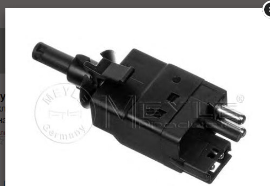

Ситуация такая, знакомый оставил ребенка в машине сам пошел в магазин и пришел завел машину и выбило 3 ошибка ESP ABS BAS ребенок говорит что нажимал на кнопки, прошу помочь в данной ситуации.
Вообще когда все горело можно калибровку сделать. Рулём на заведенноц машине до упора влево и вправо повернуть. В инструкции так написано. Больше не знаю чем подсказать. Либо предохранительи
pavilion2120
лягушка под педалью тормоза
меняешь и забываешь
