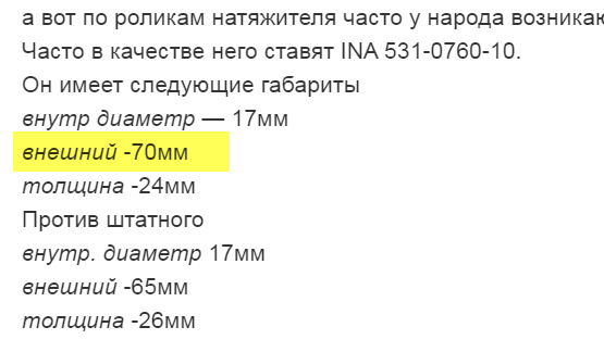

Часто в качестве него ставят INA 531-0760-10.
Он имеет следующие габариты
внутр диаметр — 17мм
внешний -70мм
толщина -24мм
Против штатного
внутр. диаметр 17мм
внешний -65мм
толщина -26мм
Т.е он чуть Уже и чуть больше в диаметре. Однако абсолютно точно могу сказать, что и он подходит и выхаживает лично при моей туристической эксплуатации не менее 50тык.

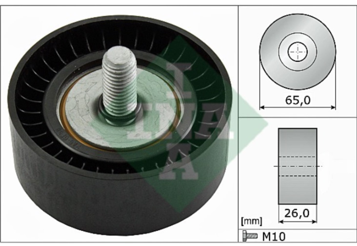

Однако какое-то время назад я задался целью найти именно тот ролик, который имеет одинаковые с родным габариты, и вот его каталожный номер на драйве почему-то практически нигде не встречается…
а нужен нам INA 532047910
Далее несколько фото. Оказией в зипе у меня оказалось целых 3 разных ролика
INA 532047910 идет в комплекте с новым пыльником и винтом
Задний маленький металлический пыльник правда надо снимать т.к он нам не подходит в силу конструкции натяжителя
В сравнении со штатным роликом
абсолютно одинаков. Кроме качества)

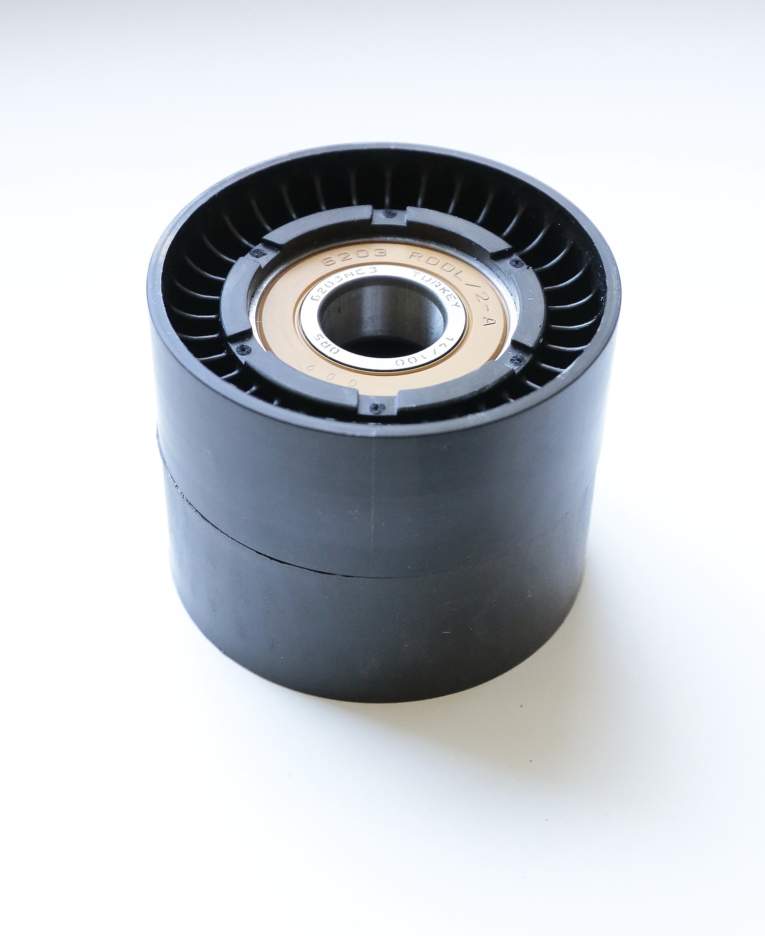

Ну и фото более распространенного INA 531-0760-10
пластиковая крышечка нам тоже не подходит. Стоимость этого ролика на данный момент около 800р

только диаметр не 65, а 70
Так тот что в статье предлагается — тоже 70, только дороже
Тот, что в статье — 65

По последнему- у меня все с крышечкой встало.
это как? там же пыльник металлический закрывает бортики ролика, а крышка садится именно на них
Металлический пыльник лежит в зипе, вместе с заводским роликом.
На натяжной стала крышка пластиковая? Сдаётся мне что вы что то путаете!
Фотку прислать?
А давайте!
Zmeiii
куда? сюда не получается выложить
В личку
отправил
Теперь самый главный вопрос, как вы её натянули на металическую шайбу?
Если бы вы внимательно читали мой пост выше, то увидели, что шайба лежит в зипе вместе с заводским роликом))
Я читаю всегда внимательно, я ещё раз задам вопрос, как без шайбы поставить ролик если у подшипника посадочное отверстие гораздо больше чем сам болт, а для того что бы он садился со стороны натяжителя есть проточка, а с внешней стороны шайба тоже с проточкой под подшипник!
нет там проточки на шайбе, она- штампованная жестянка с не большим улублением. Я ее просто не поставил. Попробуйте снять ее и собрать все без нее- приятно удивитесь)
про проточку со стороны шайбы эт да, не правильно выразился! Чему удивляться то, что поставлю пластмасску которая от чего то защитит? не вижу смысла
Не надо ставить, я не уговариваю! Вы спросили как я поставил, я вам ответил. Я если честно не пойму зачем вы у меня спрашиваете, если вам это не надо?
Я спросил как вы закрепили, мне было интересно, ответ получил, вы с одной стороны упёрли болт в обойму подшипника что мне кажется не совсем правильно ИМХО как то так. Вы же мне начали говорить что я удивлюсь, я уже нечему не удивляюсь когда чиню уазы)))
Удачи.
неужели вы думаете, что я не смог догадаться подложить шайбу между болтом и обоймой? Обычную маленькую шайбу и все.
Так а я и не утверждал что вы её не ставили, и не сильно бы удивился если бы не поставили, как то так, не хочу вас оскорбить поймите правильно, я ещё раз говорю что чиня уазы меня не удивить, периодически вижу такие нагромождения(((( вы же про шайбу сразу не писали, вот я и подумал что так
