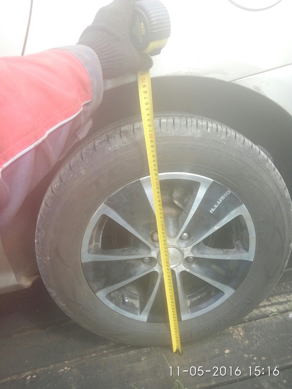

получилось вот такое чудо, элька поднялась до 70 см!
это то, что не увидел от меня сервис, х** им а не купюра с хабаровском)))
Вот и сменил обе стороны пружины и амортизаторы, 70см стала высота(загруженный багажник)
Замечательно стало, только пришлось шайбу со штока снимать пружины от сида RC6375 Внешний диаметр: 101 мм Толщина 1: 11,75 мм Вес: 2,17 кг Длина: 325 мм и аморики элантровские FINWHALE 25003GU на левую сторону потратил 7 часов, на правую 4 часа, т.к. впервый раз делал, для меня это было тяжеловато) но все же, экономия 5000 рублей! :)
нет, езжу уже 2 дня, только позитивные отзывы могу дать, перед у меня каяба аморики и пружины от сида, а зад финвал аморики от элантры и пружины от сида усиленные, ямки стали незаметны заглатывает их, вообщем я лично доволен проведенной работой! PS. у меня в багажники кг 20-30 лежит (инструменты) мб из за этого не подкидывает а мб и так не подкидывает, но отрабатывает ямки на ура!

как сейчас чувствует себя подвеска пружины не сели амортики живы?
да нормально вплоне!) пробежала машина уже 12000км
пробег 131500, пружины усиленные стоят, так что не просядут еще долго по сравнению с обычными )))

жду инфу о поведении машины на дороге. Жопу не подкидывает?

3 года отьездил, аморики и пружины уже просели, за 3 года пробег на амориках 45 т км
А что поставил, какие пружины, амортизаторы?
Толщина 1: 11,75 мм
Вес: 2,17 кг
Длина: 325 мм
