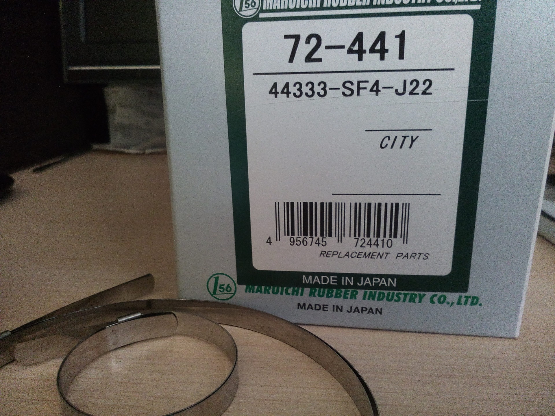

Тоже поставил MARUICHI, только 72-430, чисто наш вариант 66-425… Полгода полет нормальный… Все знакомые японоводы ставят, жалоб ноль.
Смазку брал тоже 1-56, код 79-431.
так какой есть смыл ставить? наш вариант или то что подлиннее?
Размеры:
72-430 — (D23-D77-H94),
66-425 — (D22-D77-H94).
Длиннее не стоит, лучше по размеру.
Благодарю))так понимаю без разницы какой из них?
В принципе да… 72-430 на посадочном месте вала слегка болтаются, но хомутом затягиваются без проблем.

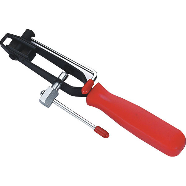

Хомуты ставил из комплекта вот таким инструментом:

в комплекте с пыльниками есть хомуты и смазка?
На фотке видно хомуты, смазки в комплекте нет.
