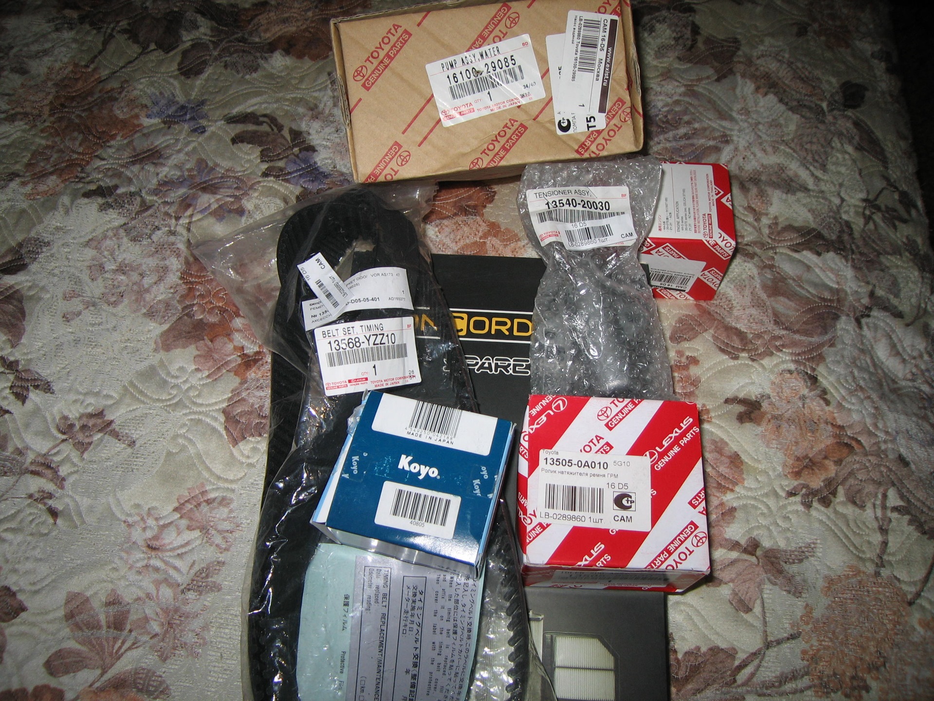

Куплено запчастей было больше, чем понадобилось! Но, по порядку.

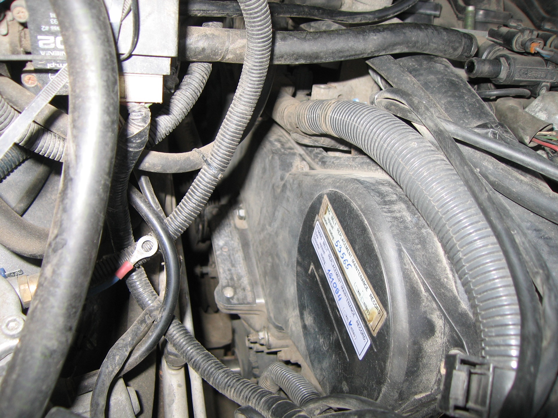

Да! И шлангов/проводов, под капотом моей Сиеннки, больше чем на стоке! Из-за установленного ГБО.
Дальше, снимаем/разбираем, чтобы до ремня добраться:

Кожух, за которым прячется ГРМ, состоит из двух пластиковых крышек, после снятия которых, видим ролики, шкивы, натяжитель, ремень.

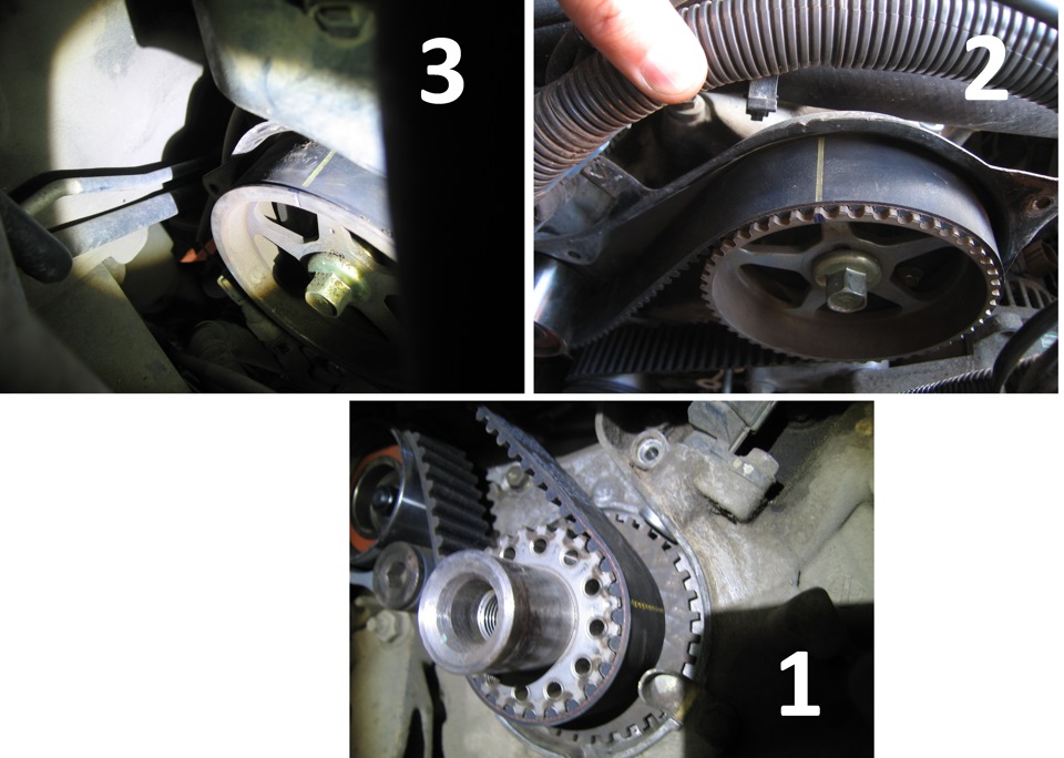

С помощью вкрученного в к/вал болта, головки на "22", удлинителя и трещётки (можно, естественно, воротком), проворачивая вал ПО ЧАСОВОЙ стрелке, выставляем метки:
1. к/вал: "впуклая" точка на зубчатом гребешке (он же "сигнализатор" датчику коленвала) должна находиться напротив наплавки на корпусе масляного насоса
2,3 метки на шкивах р/валов должны быть совмещены с метками на верхней крышке:
РаспредВал первого блока цилиндров, совсем, не удобен для "совмещения", но, приноровившись, можно и там увидеть эти метки (зеркало, фотоаппарат, шея жирафа…)
…Естественно, после многих километров, на внешней стороне ремня, не осталось и памяти о каких-либо надписях, поэтому я их сам нарисовал! ;)
Линия (пунктир) на ремне, со стороны звездочки коленВала, должна быть напротив накерненного зуба:

Новый ремень ГРМ: Toyota(13568-YZZ10)

Сальник/манжета коленВала: Toyota(90311-40022)
…кому понадобится, №: сальники/манжеты распредВала: Toyota(90311-38034)-2шт…

№ для заказа помпы: Toyota(16100-29085)
Ролик промежуточный/паразитный и натяжной, однозначно, к замене! +, сам натяжитель, тоже, был заменен на новый (при наличии пресса, или, тисков, наверное, можно не менять?!):
Ролик промежуточный: Koyo(PU126231ARR9D) Болт под головку на "14".
Ролик натяжной: Toyota(13505-0A010) ! Болт под шестигранник на "10" !
Натяжитель: Toyota(13540-20030)

…В положении, когда метка шкива р/вала совпадает с меткой на верхней крышке, метку на ремне, физически, не совместить с меткой нужного зуба шкива р/вала! Я, слегка, провернул распредвал по часовой стрелке трещеткой с головкой на "14"…
