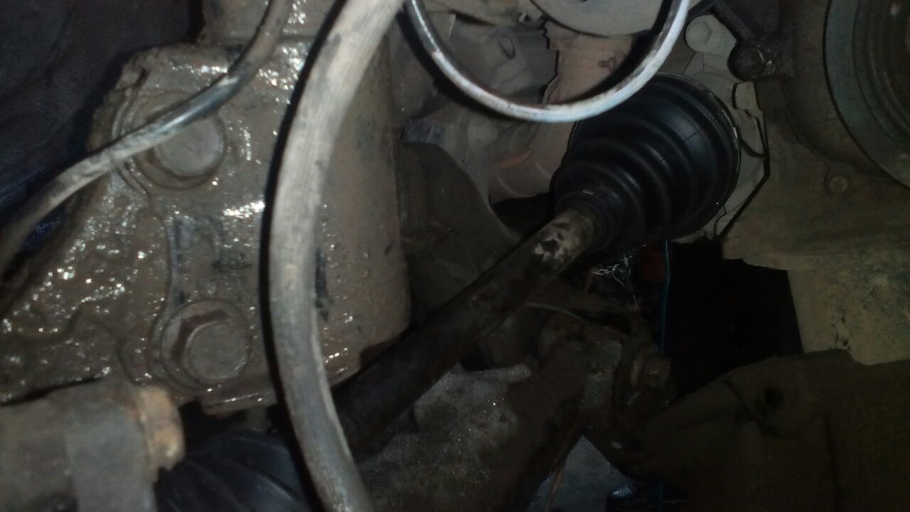

Как-то раз заехал к другу на диагностику ходовой и ДВС, в итоге выяснились небольшие, но весьма дорогие болячки, написали список нужных покупок и старт в магаз))))

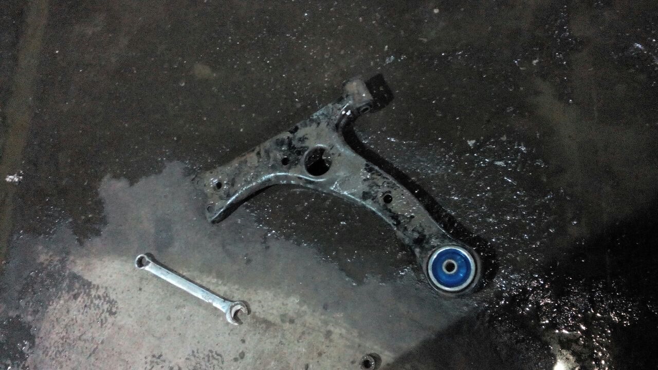

И так под замену попали:

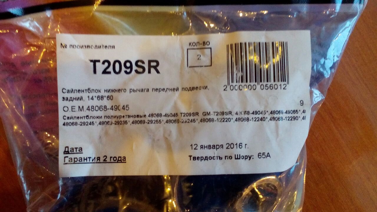

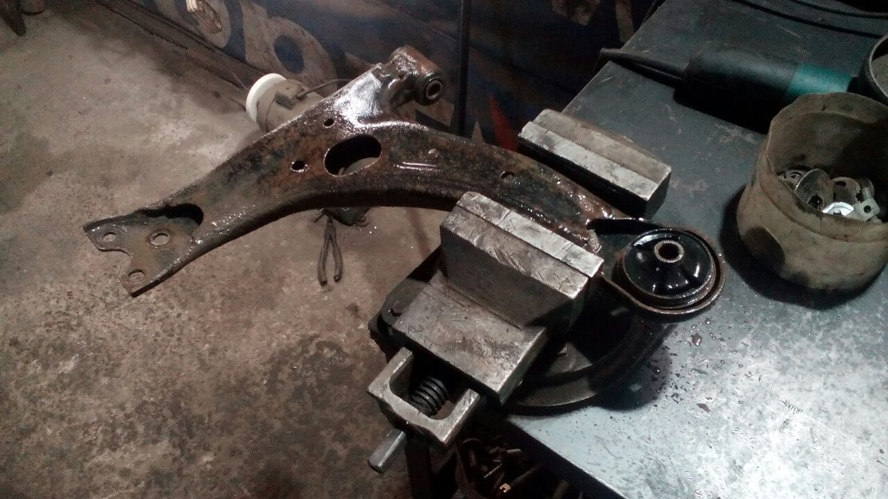

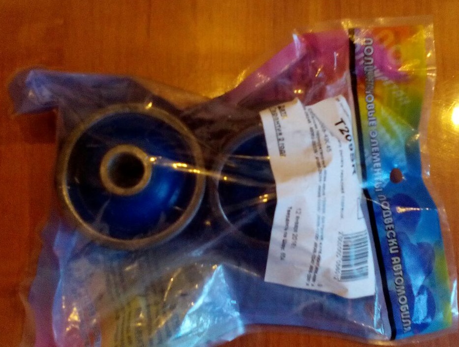

1. передние вертикальные сайленты (брал под заказ) "Fortuna" — T209SR

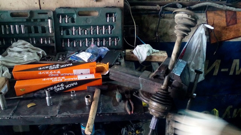

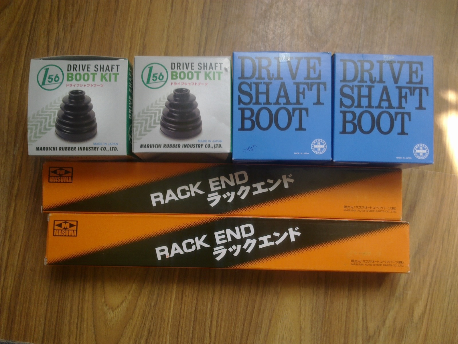

2. передние пыльники на приводах
3. сальник лобовины 90311-38059
4. сальник раздатки левый 90311-49001

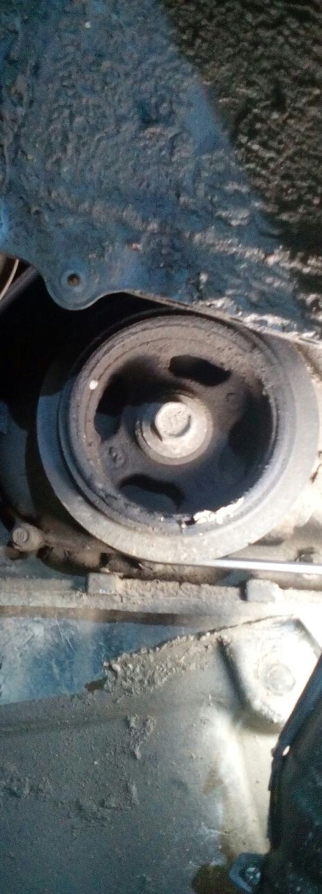

5. шкив коленвала SAT ST1347022021
6. рулевые тяги Masuma MR-8913

Шкив как себя проявил sat?
Отлично, замечаний нет

В прошлом году ставил Точку Опоры, тоже полностью залитая. Зимой на трассе чуть в ДТП не попал. Естественно в минус 45 градусов. В холод полиуретан перестаёт играть на кочках, из-за того что замерзает. В результате вместо сайлента начинает играть и гнуться рычаг, точнее основание у самого сайлента. Заметил шурин, остаток на чем держался рычаг — 1 см. Так что проживающие в субъектах с суровыми зимами подумайте много раз, мой выбор контракт или новая оригинальная деталь.
Полиуретаниум пошел в ход))) Не было практики. Считаю если ставить его, то все и вертикалы и продольные. Так как резина есть резина.

Тоже когда ходовку делал там, мастер советовал поставить в косой рычаг именно синий полик от Фортуны )
ну и как?
Да я на тот момент уже Hanse купил. В следующий раз может быть поставлю именно туда.
Мне очень не понравились!на первых отъездил 2 месяца на крауне, потом по гарантии поменял, но уже тоже рвутся!теперь 7 месяцев!мож первая партия была не очень!:(
Может
У меня с ними проблем нет
как полеуретановые сайлентблоки?
ГУД, всегда этой марки ставлю, жалоб нет
Тоже задумываюсь полеуретан ставить,
