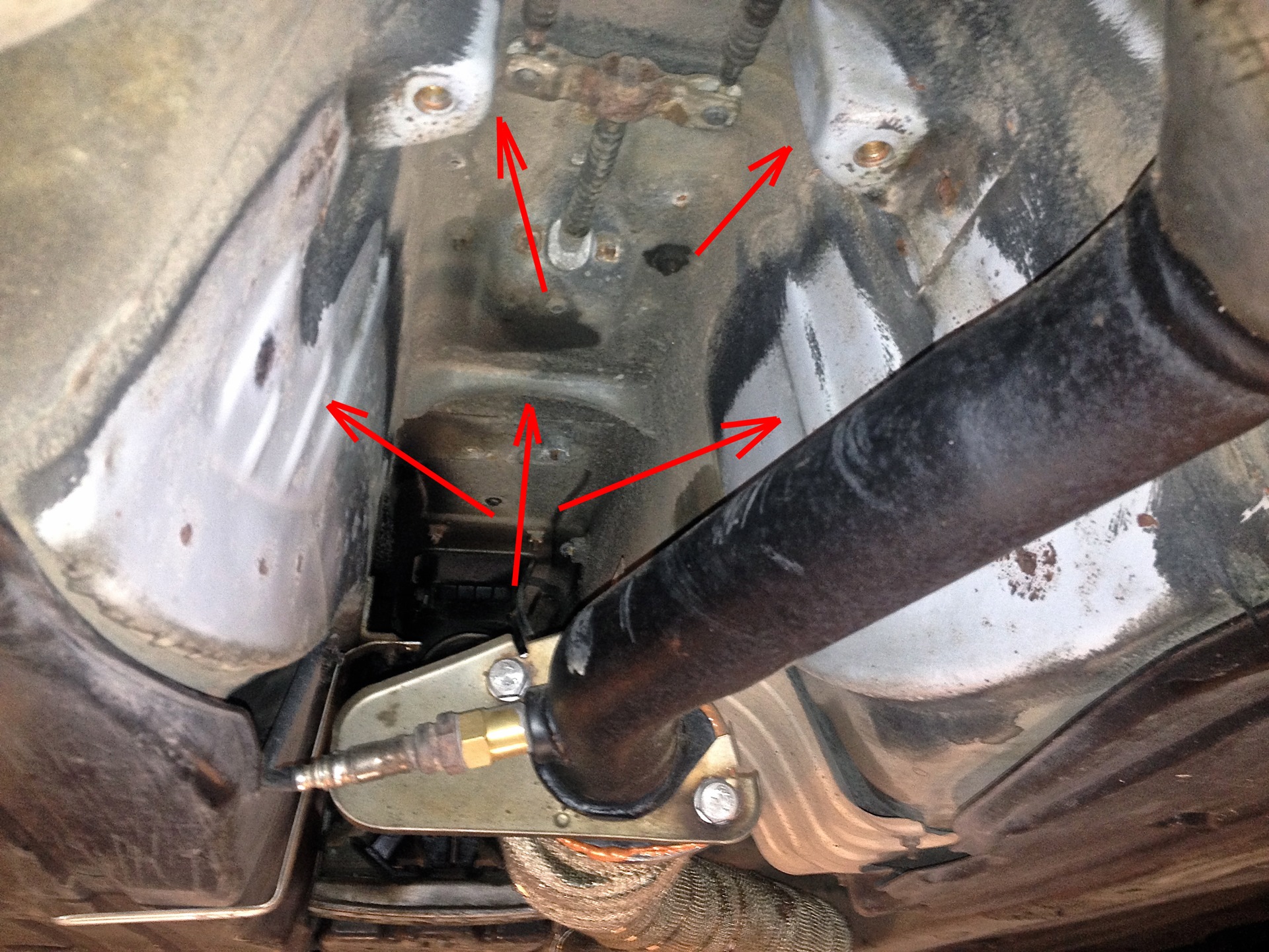

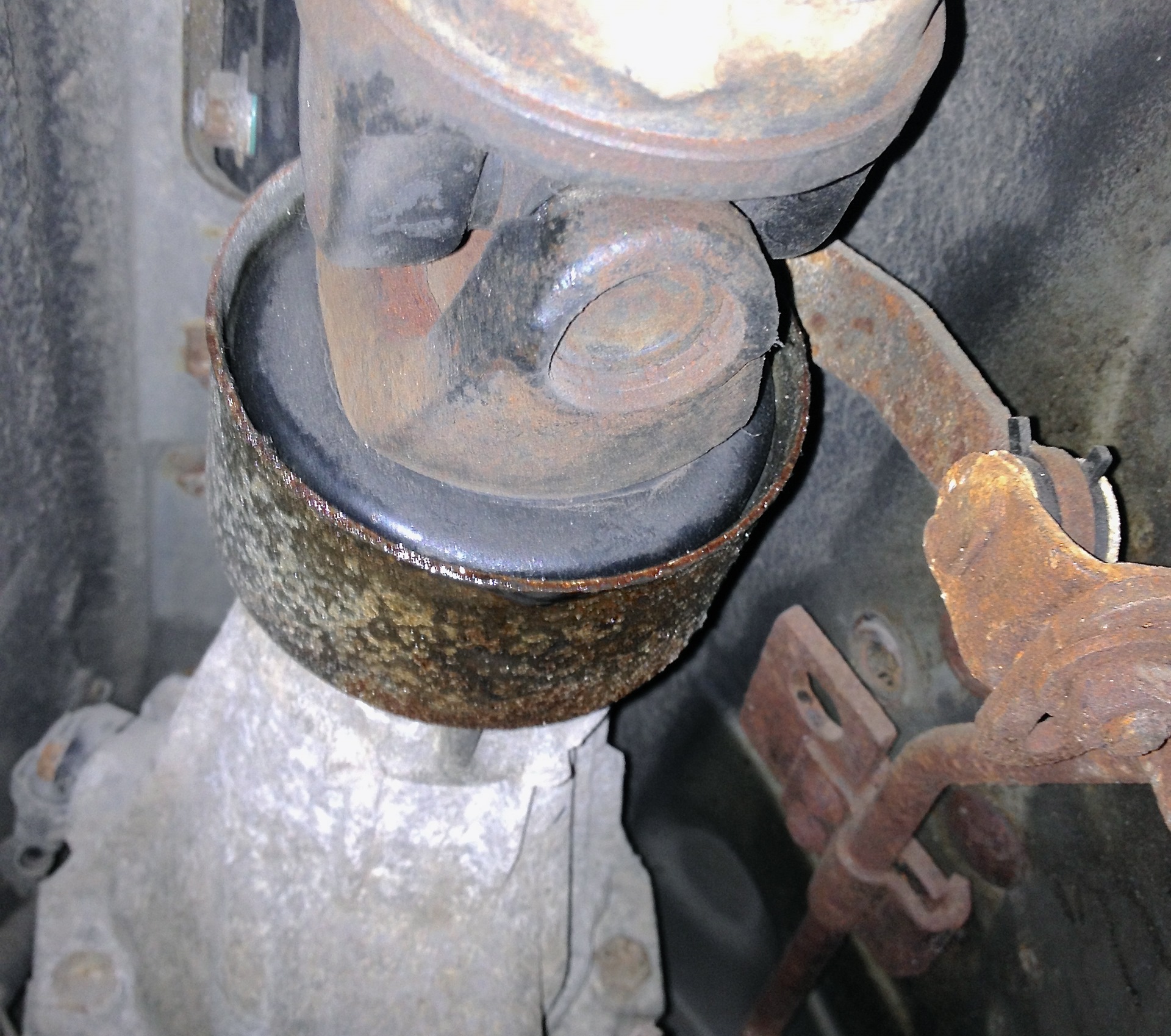

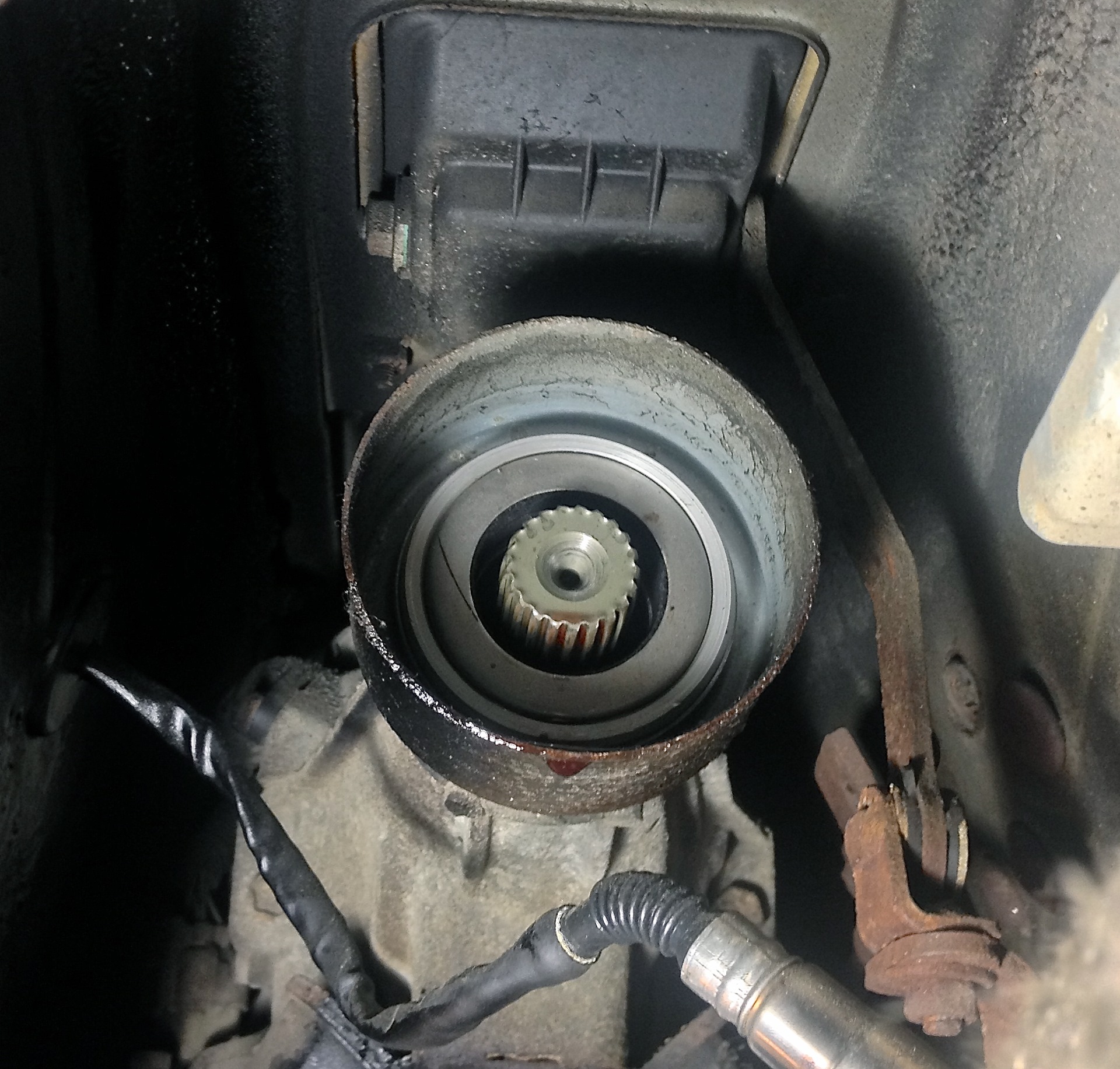

Во время установки нового выпуска, была замечена течь с хвостовика автомата:
Сальник подустал. Ничего не поделаешь — 16 лет, 120 т.км., а в этот узел еще никто не лазил. Не самый плохой ресурс.

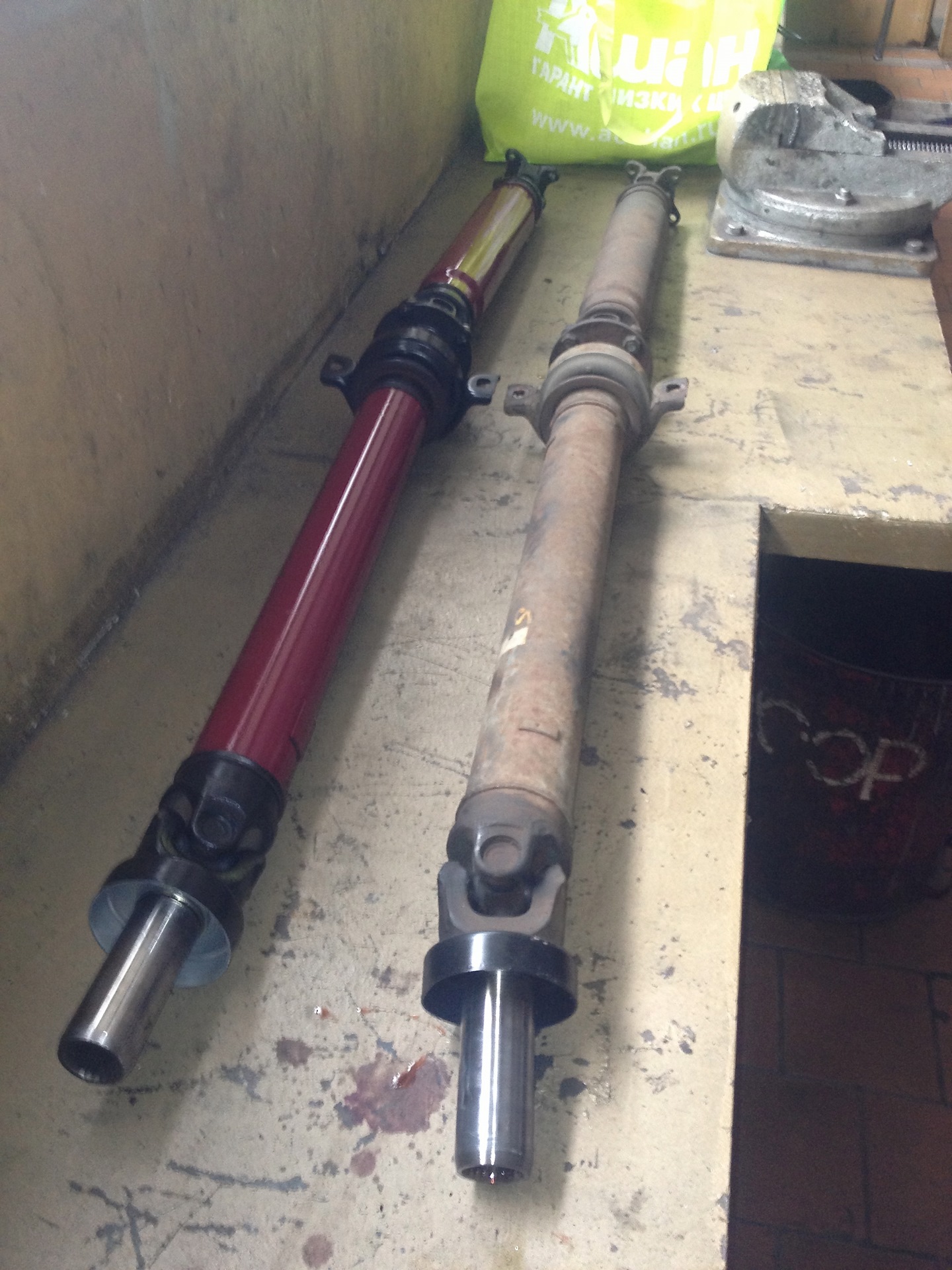

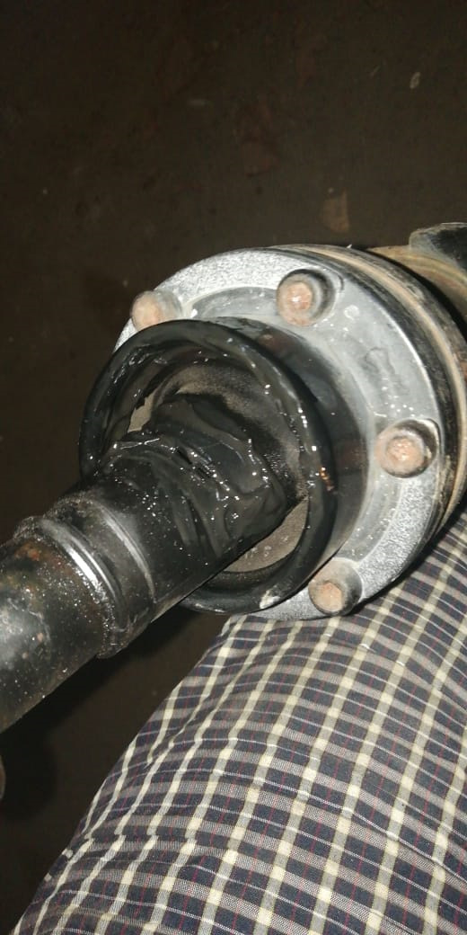

Довольно давно была куплена пара отличных контрактных карданов на замену моему, уже весьма печальному.
Собственно, это наверное единственная страшная, ржавая железяка, сохранившаяся под днищем в наследство и которую я еще не заменил.

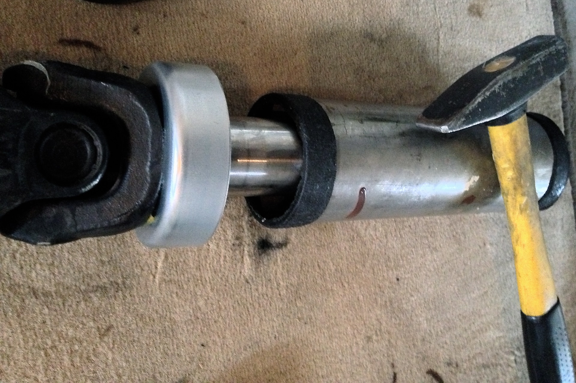

Из дефектов на контрактном кардане был только замятый пыльник, который тоже поменяем.

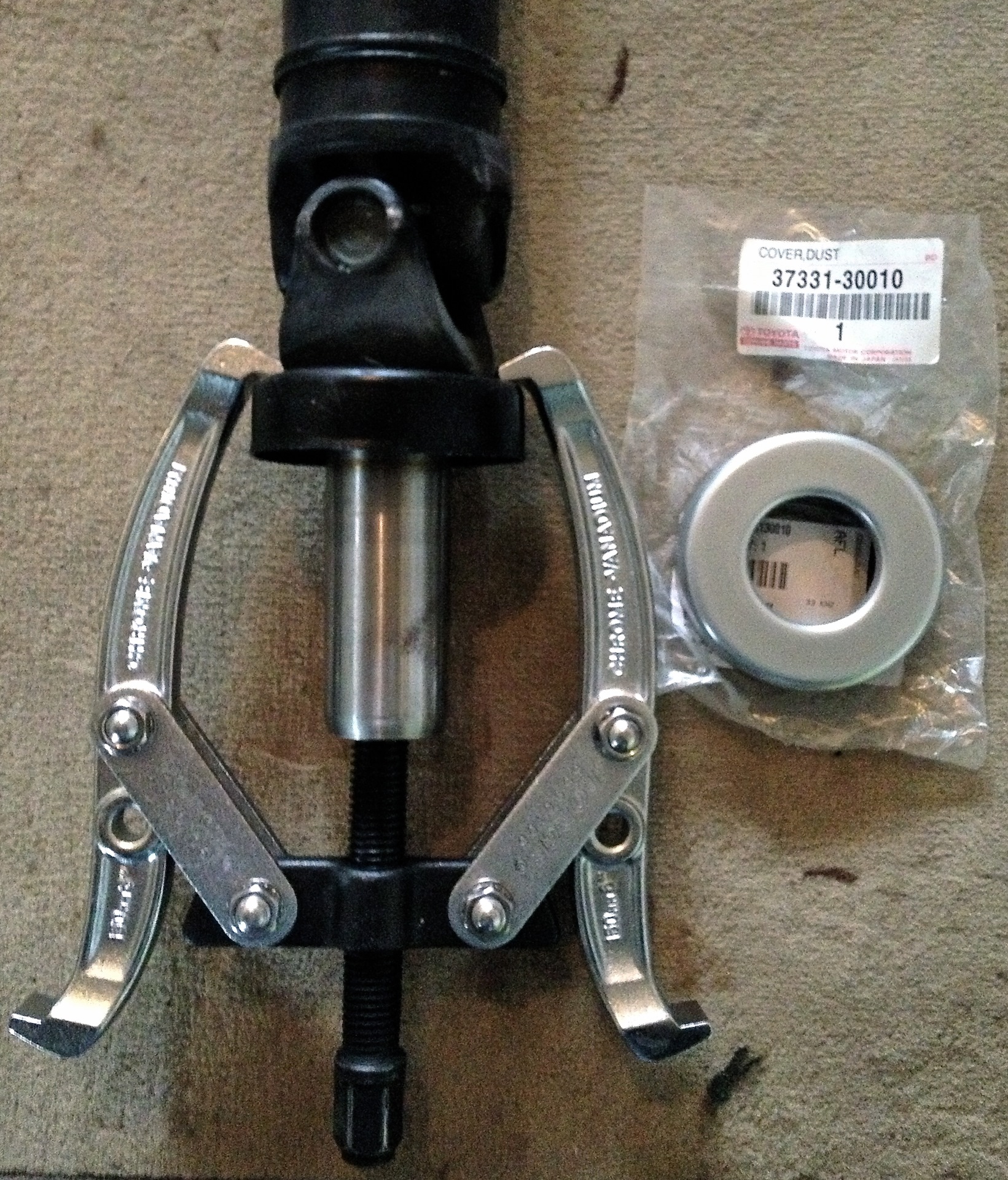

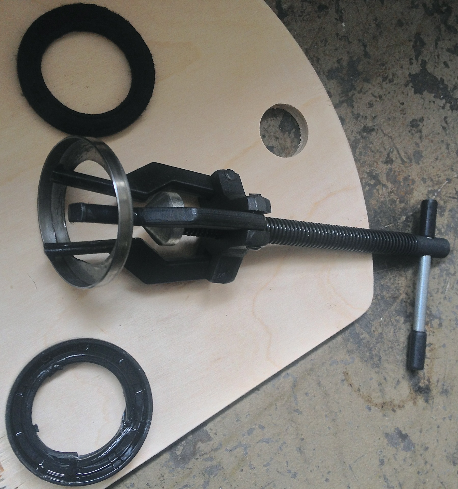

Для снятия пригодился большой съемник:
Посадочные смазываются литолом. С помощью подходящей по диаметру трубы-оправки и молотка, новый пыльник встает на место:

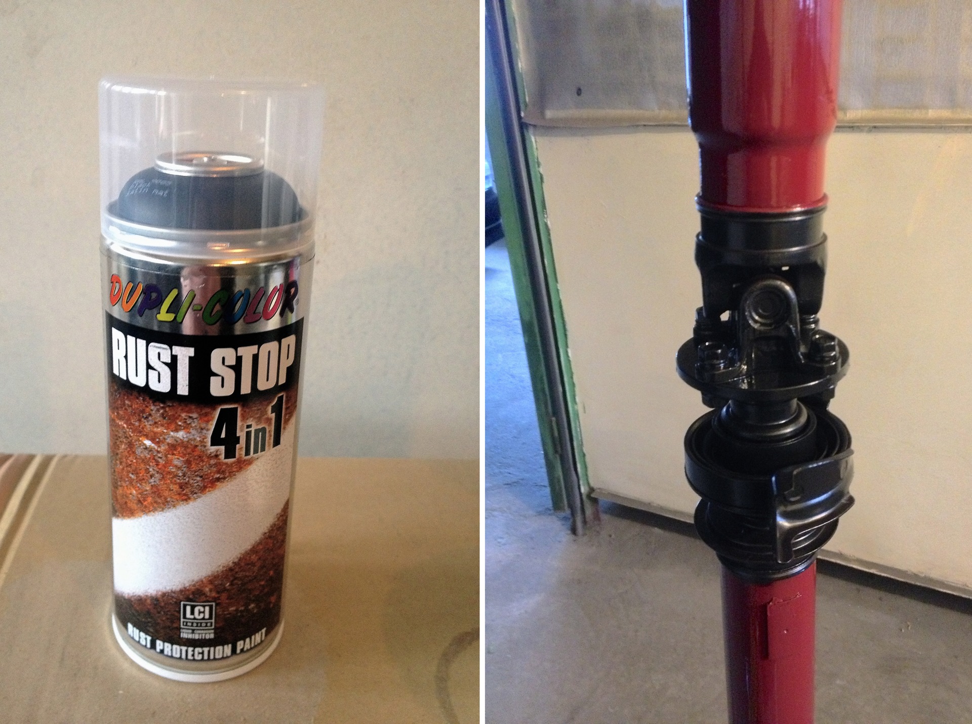

Хоть контрактный кардан и пребывал в отличном состоянии, все же был дополнительно покрыт антикоррозионным составом и покрашен в основной цвет всех моих трансмиссионных механизмов.

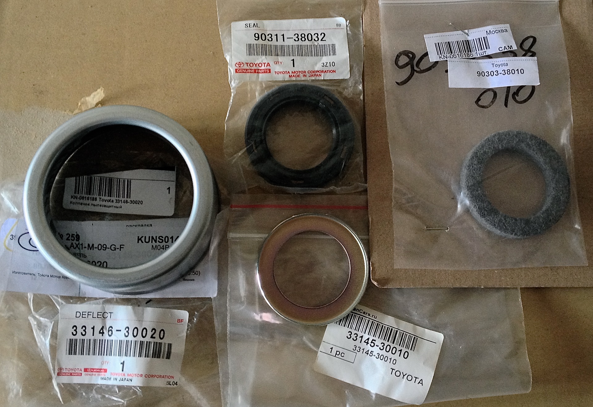

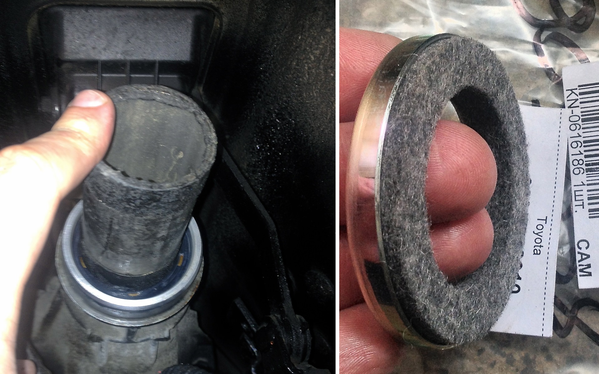

Для основных ремонтных работ, понадобился вот такой набор запчастей:
90311-38032 Резиновый сальник хвостовика акпп.
90303-38010 Войлочный сальник хвостовика акпп.
33145-30010 Металлический защитный пыльник войлочного сальника.
Так как пыльник на самом автомате (на фото-33146-30020) тоже выглядит довольно ржаво, заменим за компанию и его.

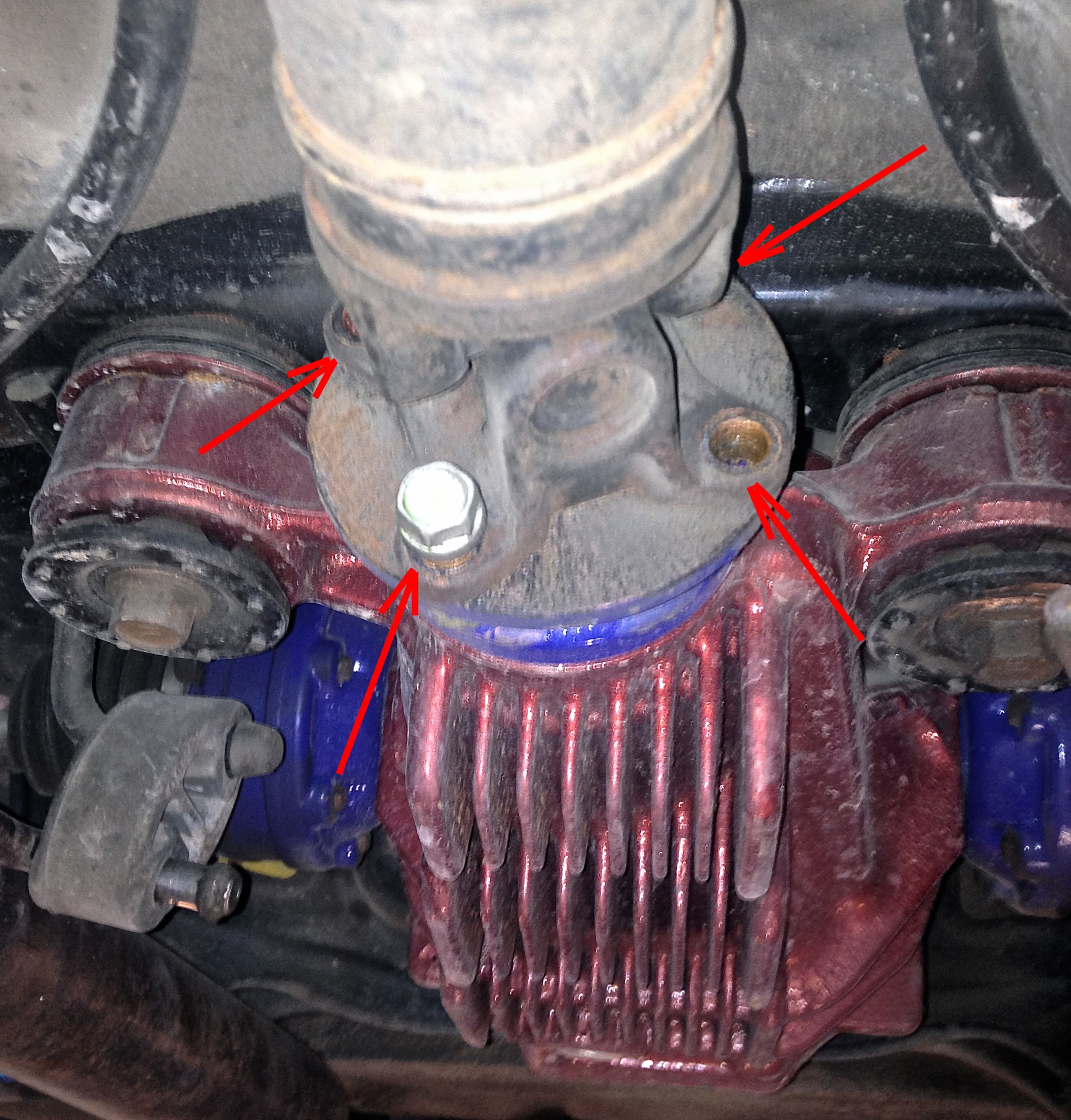

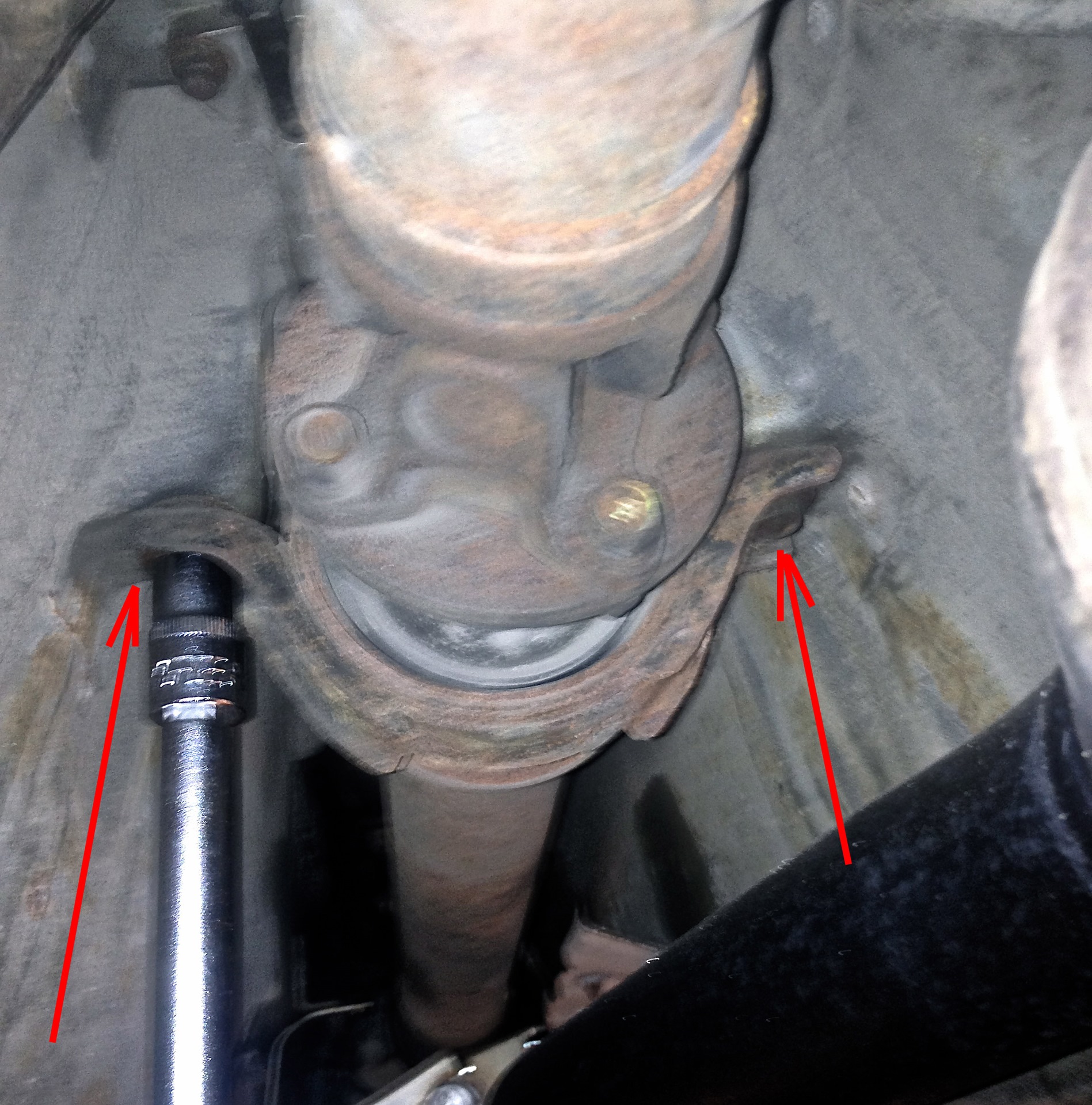

Снимаем кардан. Выхлопную систему можно не трогать, она не помешает.
Далее необходимо:
1. Перевести селектор автомата на нейтраль и вывесить одно заднее колесо.
2. Для удобства доступа к шляпкам болтов, вращаем кардан рукой и откручиваем 4 болта в связке кардан/редуктор. Что бы хвостовик кардана не соскочил, один болт можно пока сохранить наживленным.
3. Открутить 2 болта крепления подвесного подшипника кардана к кузову:
4. Снимаем оставшийся наживленный болтик и вытягиваем кардан в сторону кормы.
Из серии Новое/Старое:

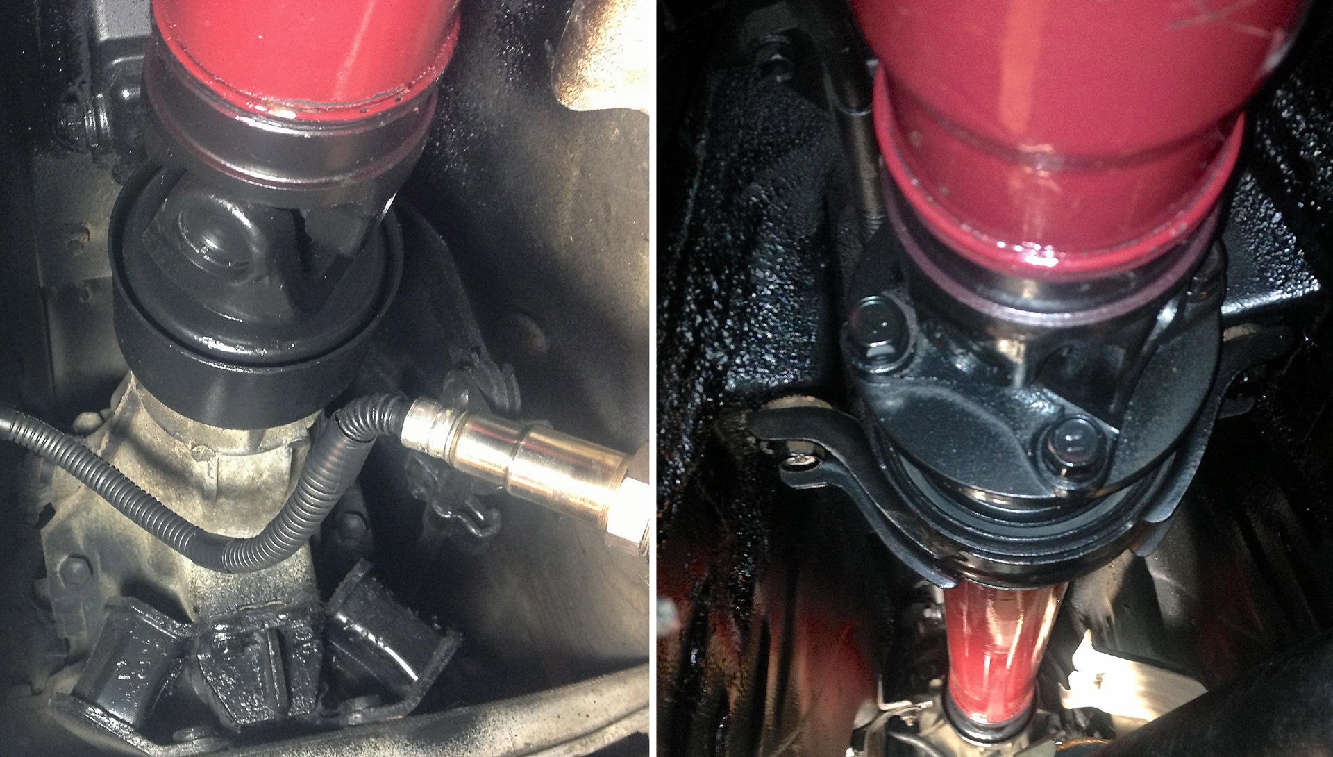

А вот такая картина нас ждет у хвостовика автомата:

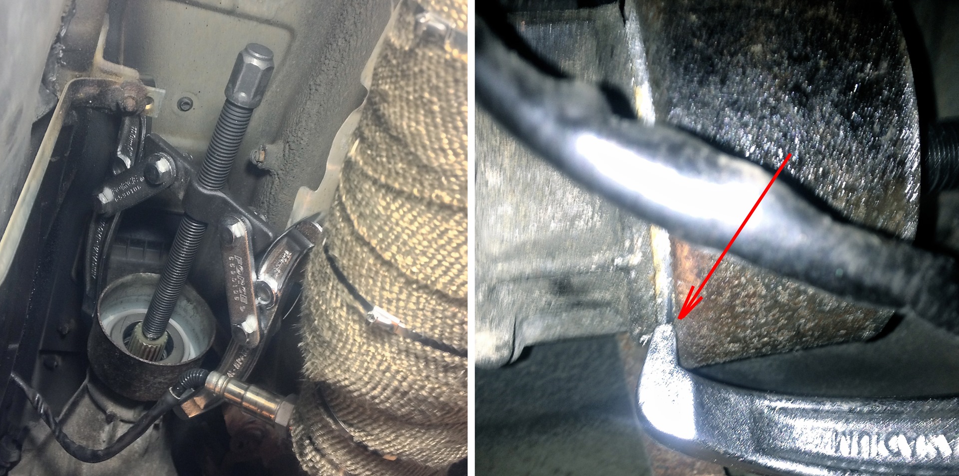

Далее, большим съемником стягивается внешний пыльник с акпп. Тут надо быть особенно внимательным, что бы лапки съемника ухватились именно за края пыльника, а не за выступы корпуса автомата!
Металлическая защита и два сальника лекго вынулись от руки с помощью маленького съемника для внутренних подшипников:
Новые сальники и защитное колечко, запрессовываем подходящей по размеру трубой-оправкой.
Первым идет резиновый сальник, затем бутерброд — войлок/металлическая защита.

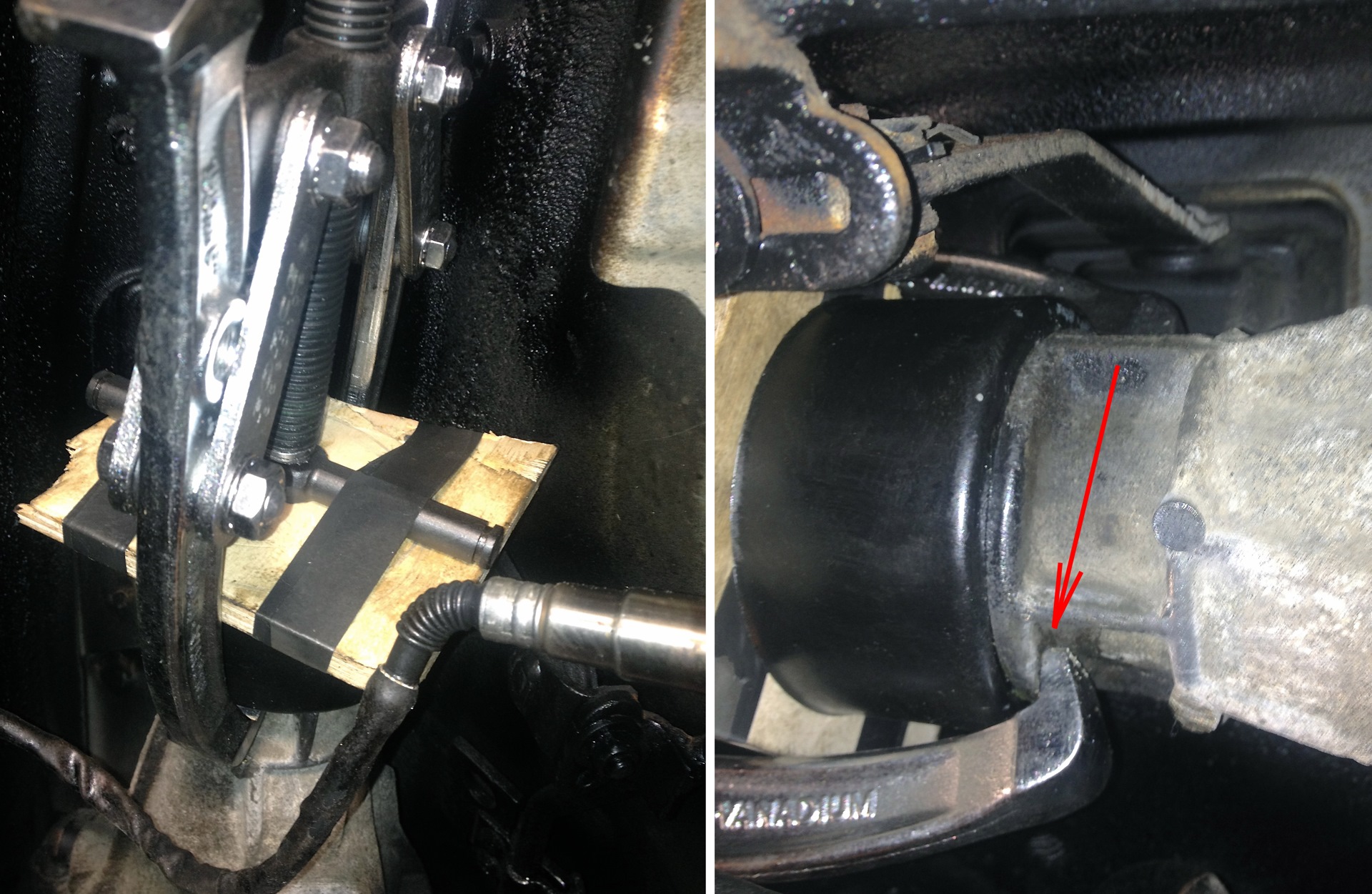

Новый пыльник акпп напрессовываем большим съемником, только теперь лапки должны ухватить непосредственно выступы на корпусе акпп. Под центральный болт подложил подходящий по размеру толстый кусок фанеры, усиленный металлической поперечиной:

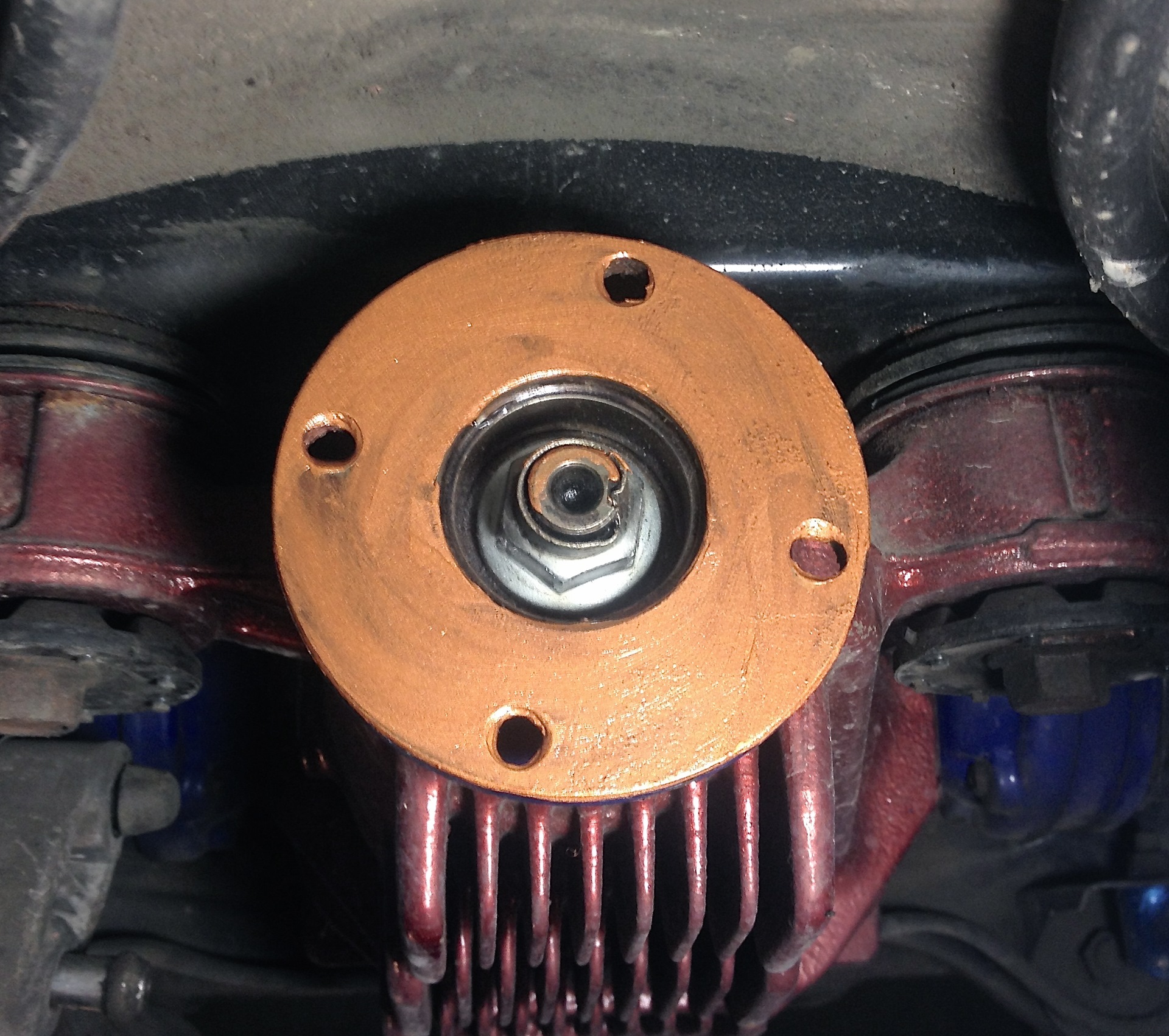

Перед установкой кардана, желательно смазать фланец редуктора медной смазкой, это поможет предотвратить их дальнейшее прикипание:

Результат:
