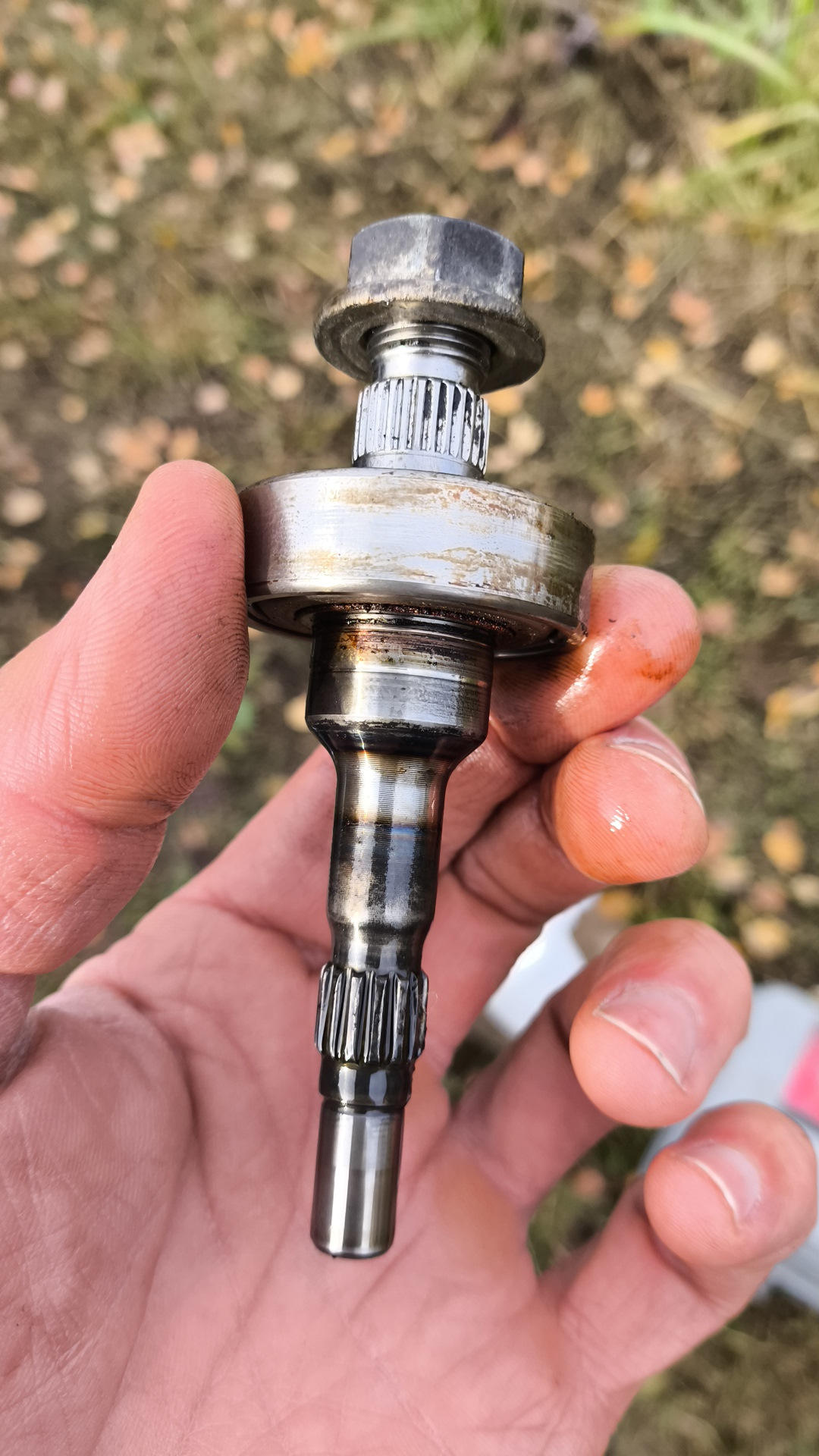

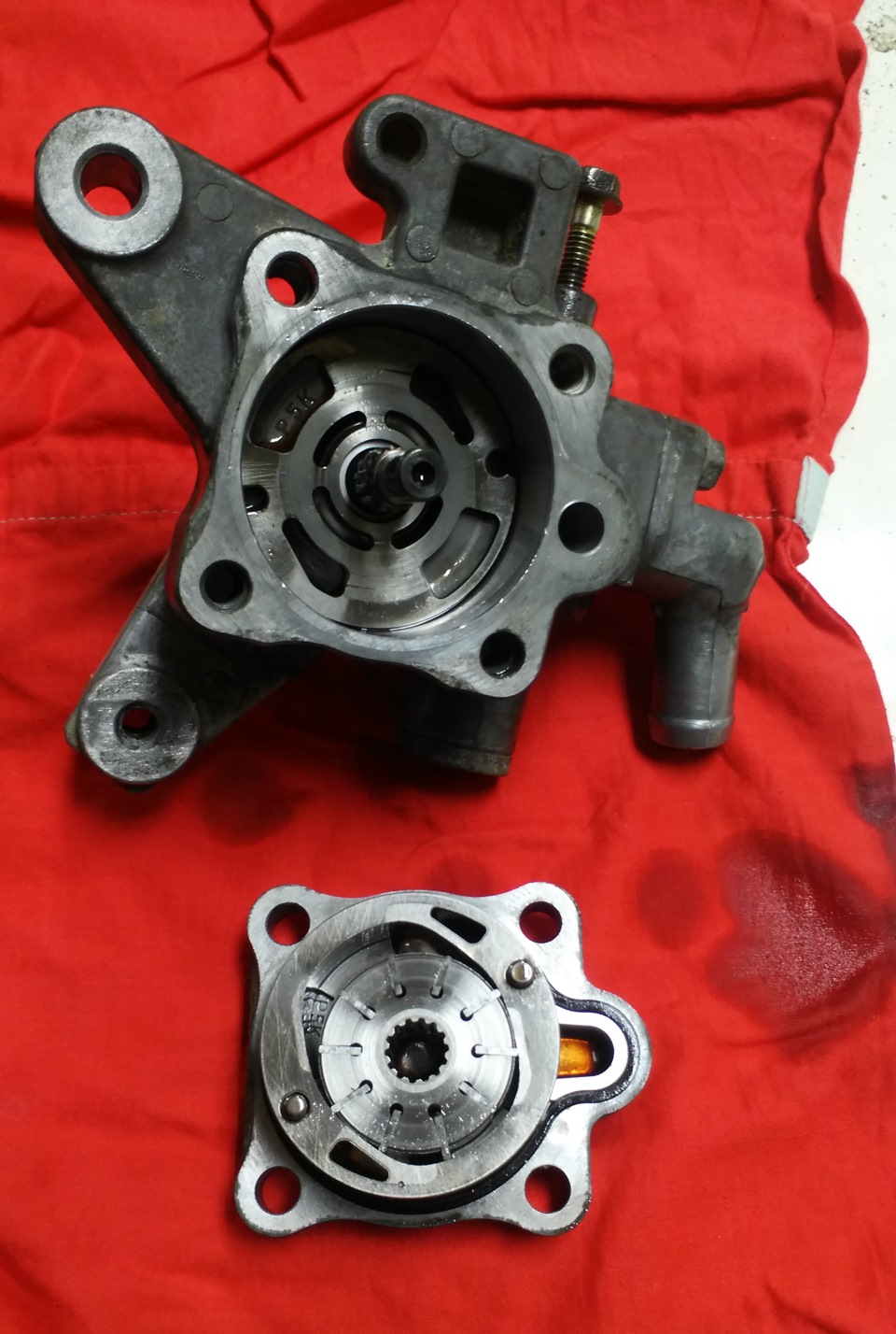

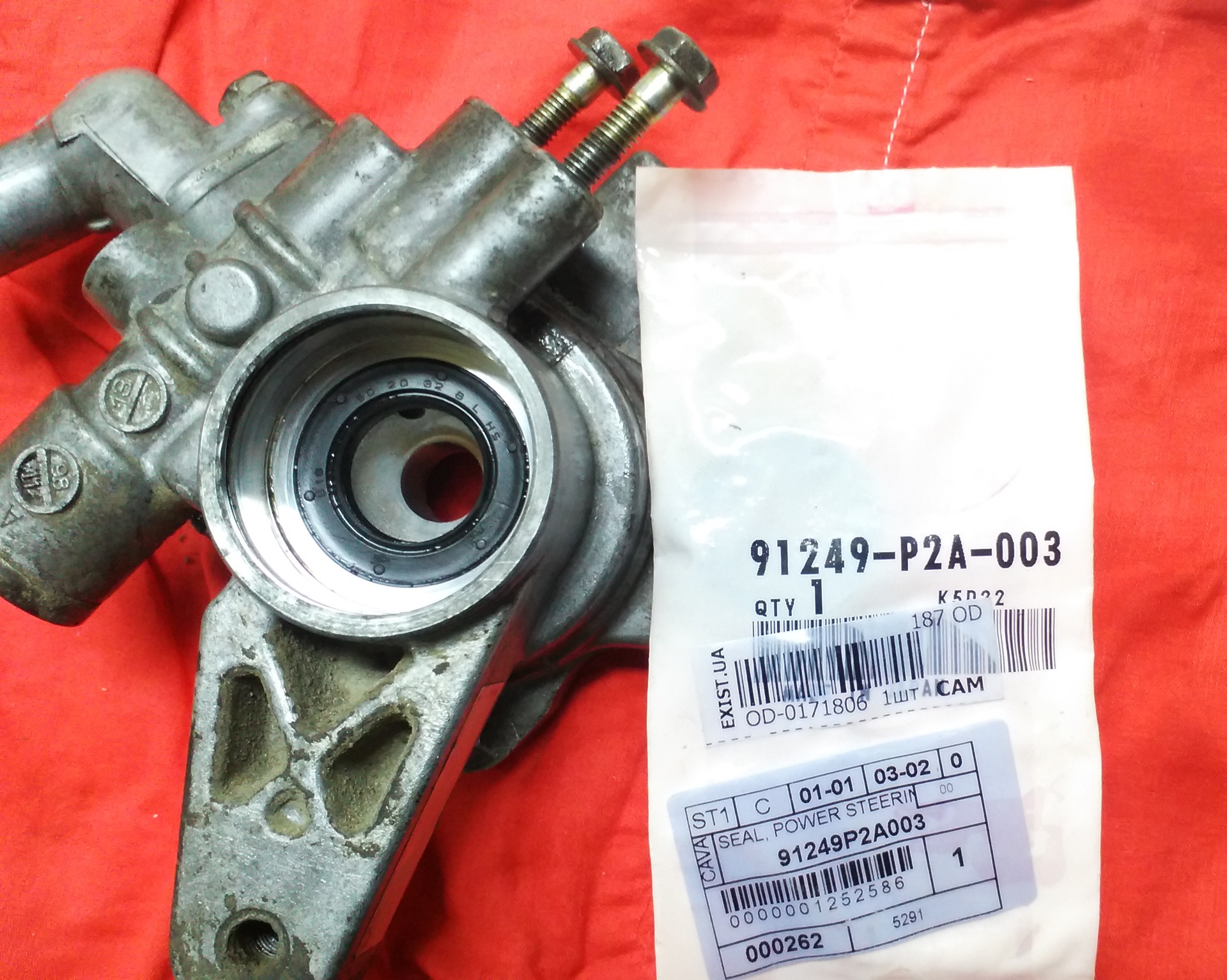

Предыстория. При покупке осмотр автомобиля производился в его прогретом состоянии. Двигатель работал ровно и посторонних шумов из под капота не доносилось. И вот после покупки первый запуск из холодного состояния и… из под капота донесся характерный звук жужжания насоса гидроусилителя. Пока происходил осмотр подкапотного пространства, двигатель прогрелся и жужжание растворилось в спокойном урчании и шелесте ременного привода. Это несколько успокоило, но заставило приступить к знакомству с этим явлением. В результате перелопачивания статей и изучения веток профильных форумов, пришел к выводу, что кроме подшипника в насосе гидроусилителя больше шуметь нечему (хотя причин, как выяснилось позднее, значительно больше).
Решение проблемы. После принятого решения менять подшипник и сопутствующие резинки был сделан заказ запчастей.

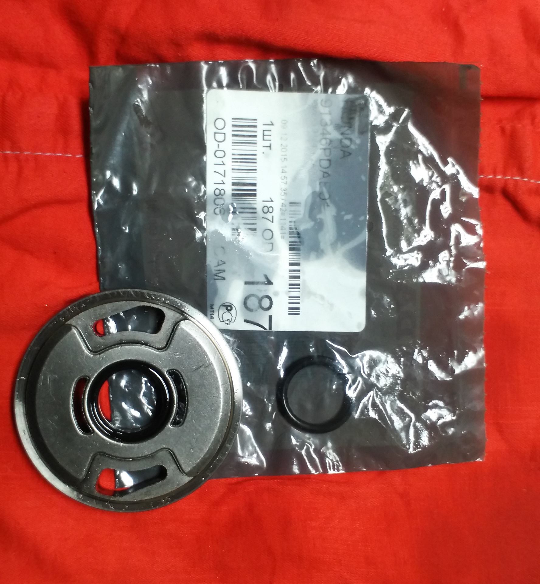

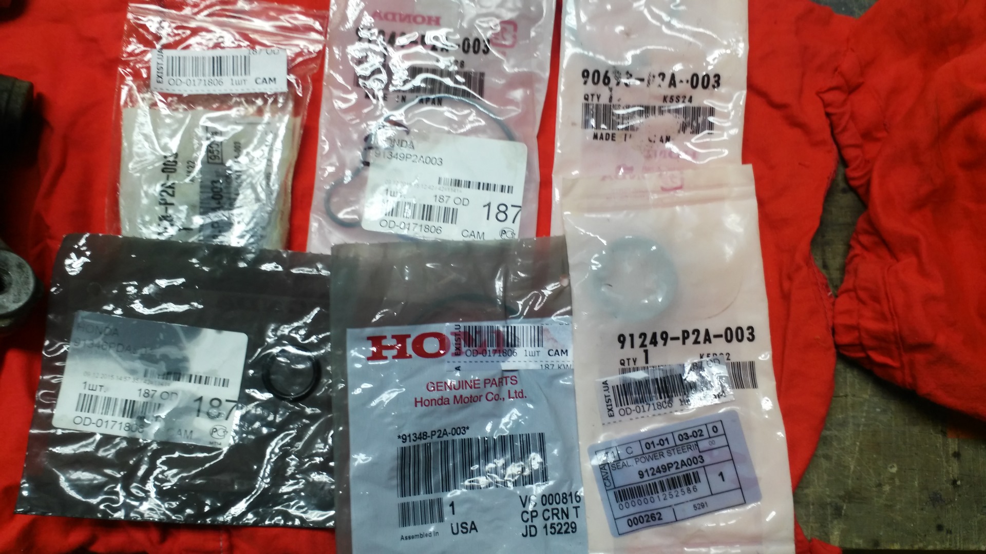

Список стандартный и состоит он из следующих позиций:

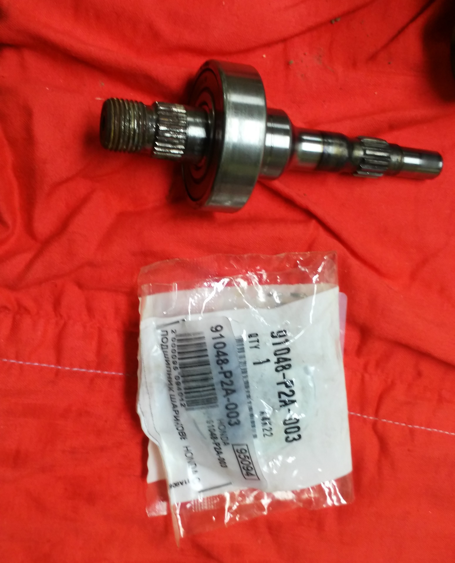

91048-Р2А-003 — Подшипник вала насоса гидроусилителя передний
91348-Р2А-003 — Сальник насоса ГУР
91249-Р2А-003 — Кольцо уплотнительное ГУР, переднее
91347-Р2А-003 — Сальник ГУР
91349-Р2А-003 — Прокладка насоса гидроусилителя крышки задней
Также было приобретено масло гидравлическое "PSF 2" каталожный номер 08206-9002 в количестве 3 бутылки по 354 мл.

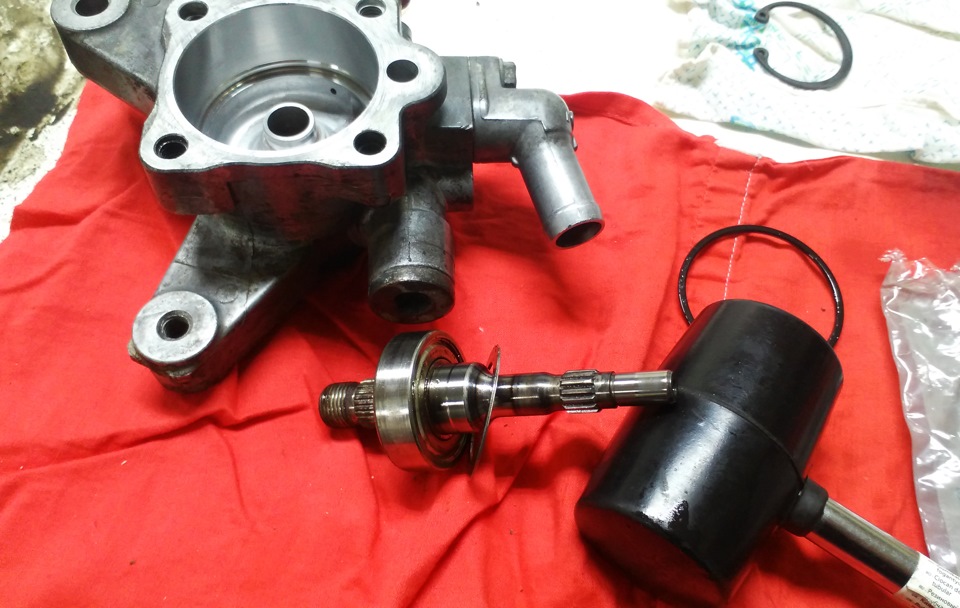

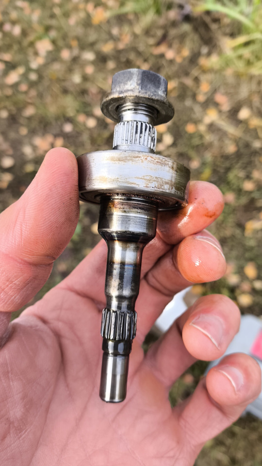

В какую сторону подшипник выбивать к малому штоку или большому
Молотком по малому штоку бил чтобы подшипник снять?
