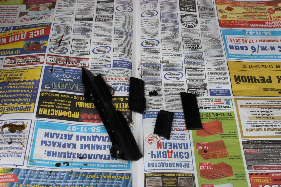

Что касается ГРМ, звезды у меня оказались в идеальном состоянии, мастер сказал что переживут еще 1-2 замены цепей, а это соответственно 100-200 тыс км, сами цепи тоже внешне оказались идеальны, даже не знаю был ли смысл в их замене, ведь в итоге как многие и писали все проблемы были в направляющих, натяжителях и успокоителях. Вот они то были в говно изношены.
Ну а теперь немного страшилок, у вас шумят цепи и вы еще сомневаетесь надо ли их менять? Тогда смотрите фото))) У меня направляющая цепи была просто… разрушена, а ее куски разлетелись и попали угадайте куда… в натяжитель! И он был заклинен! Отсюда и весь этот грохот.
