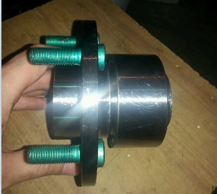

Отдельно про ступичный подшипник — 10 или 15 тысяч назад ставил фирмы Pilenga — оказался очень плохого качества. Ставил его с левой стороны. С правой еще раньше, тысяч 25 назад, сразу при покупке авто был заменен ступичный на Фенокс. На данный момент с правым все хорошо. По-этому вновь заказан фенокс.

Привет. ступица фенох WHB71111 как поживает?
Хорошо. На такой уже больше 35 тысяч пробега.
Спасибо. Она под АБС ЕСП? Все Верно?
Магнитное кольцо есть. Глянул по ценам в экзисте 2230 в емексе 2081.
У вас у самого ЕСТЬ АБС ЕСП?
Знакомый продает. Думаю забрать или нет.
На подшипнике есть магнитное кольцо для измерения скорости вращения колеса. О чем я написал выше. А то для каких систем оно используется АБС ил ЕСП не важно.
Лично у меня на машине АБС есть, а ЕСП нет.
Все понял. Спасибо.
Sergey-f35
Это вот оно, магнитное кольцо?
обычно оно в том месте, в данном конкретном случае может быть все что угодно)))
на самом деле, если вам не подпехнут какую-то другую деталь под видом этого ступичного подшипника, то все нормально.
T-IVAN
Кстати, у фенокса шпильки зеленые!
Ну вон он фенокс. Вроде есть у него это кольцо магнитное, такое же как на ступице которую я поставил года 2 назад. возьму. может весной поменяю.
Sergey-f35
купил, пусть лежит, моя уже шуметь начала, думаю к весне развалится.
Если родной-оригтналный. То от шума до люфта достаточно большой промежуток
Родной, 100 тысяч ему уже. Его брат близнец тысяч 30 назад сдулся
