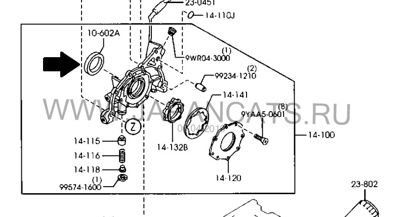

загремели подшипники, купил какие то подшипники наскоряк в автомагазине, так как уже был вечер. Замена не составляет трудностей.
Каталожные номер сальника FS02-10-602 (оригинал).
Каталожные номер подшипника нашел на МАЗДА 3 КЛУБЕ 62032RS1 ну или в любом авто магазине 203 подшипник.
