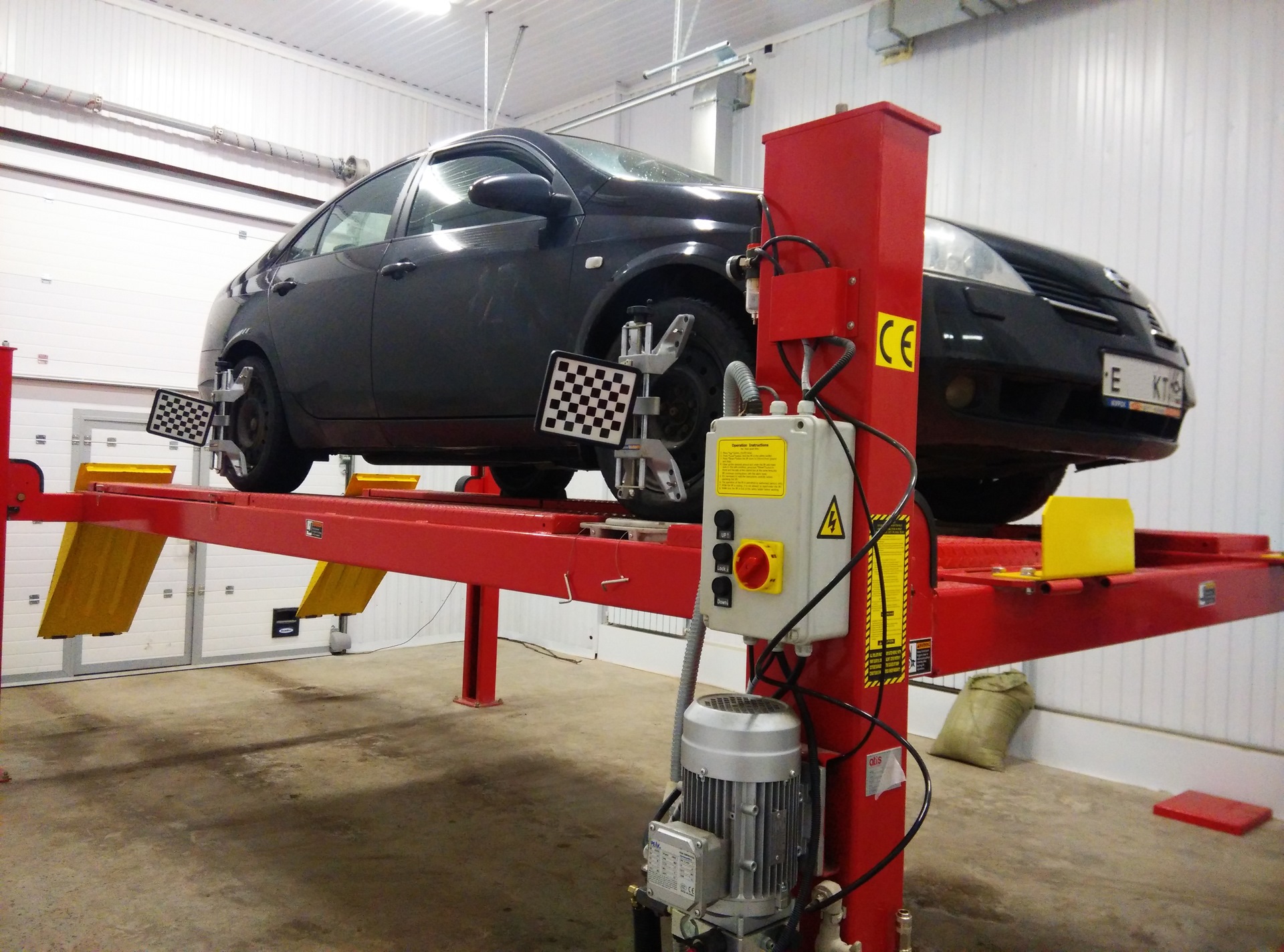

После проделанной работы загнали авто на стенд для регулировки развала/схождения. И вот здесь меня ждал неприятный сюрприз. Компьютер предательски показывал развал на левом переднем колесе -1°, что является довольно существенным отклонением от нормы. Отрегулировать его так и не смогли, по словам мастера, причина скорее всего в верхнем рычаге, возможно когда-то влетел в яму (коих в Курске очень и очень много) и погнул его. Что самое интересное, при взгляде на автомобиль спереди видно, что оба передних колеса находятся в одинаковом положении, нельзя сказать, что левое колесо завалено сильнее правого. В общем, теперь буду пристально следить за состоянием резины и уже реагировать по ситуации.

Пришлось опять заезжать в автосервис. Прокатились с мастером, который менял стойки, затем вывесили машину на подъемнике и стали искать причину этого стука. В итоге, мастер почувствовал люфт в правом рулевом наконечнике, отсоединил его от поворотного кулака – наконечник оказался довольно расшатанным. Кроме этого, мастер указал на направляющие тормозного суппорта, т.к. в нем также имеется небольшой свободный ход. Как сказал мастер: «Больше греметь тут нечему».
