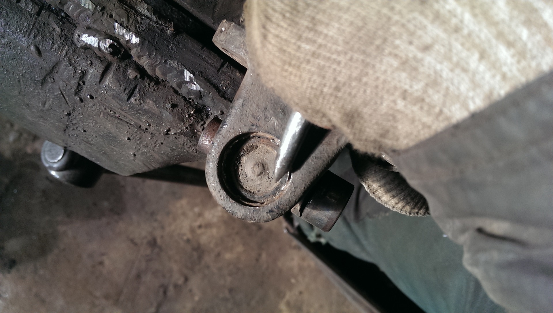

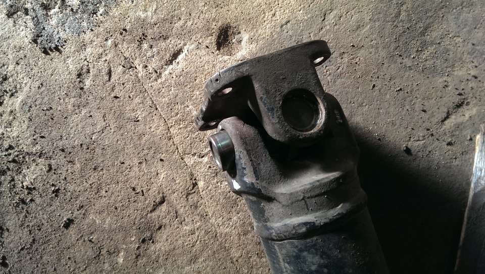

Так вот, ездил я всю зиму и под конец началась вибрация после 80км/ч в районе всего пола и вроде спереди. Сначала грешил на привода, так как был люфт в стыке на подвесном с длинной стороны, да и хрустят они у меня уже давно. Часто поднимал проверял подвеску (хотел дотянуть до весны и там начать разбираться с подвеской) и кардан вроде как щупал ничего подозрительного не замечал. Но тут недавно поднял машину и в рот мне ноги, крестовина что с одного края что с другого закусывают и люфт бешенный, особенно со стороны мотора. Но в рот мне ноги по самые гланды когда я пробил по вину что крестовин нет в продаже, а кардан продаётся в сборе и ценник не хилый, я вообще впал в осадок! Немного порывшись в интернете я понял что истину я не найду, а лучше снять кардан переключиться на перед и разбирать крестовины с последующим их замером!
Открутил я кардан заранее накернил метки изначального расположения кардана, посадочные на коробке и раздадке посадочных кардана на машине густо смазал салидолом, что бы пока буду ремонтировать не сильно запылились!
Крышки крестовин завальцованы прессом
После замеров микрометром посадочное диаметра крышек 22мм. ширина крестовны 65мм. и по размерам нахожу номер детали GUHO-3 фирмы GMB и кстати деталь предназначена как раз для Hond-ы, но не написано для какой, вообще заказал, жду. Как придёт деталь напишу как собирал!

проще можно было сделать, болгаркой срезается и после вынимаешь остатки крестовины, а вальцы зашлифуешь рашпилем, крестовина на нее нет в каталоге, а за то от црв подходит идеально, а центруешь 50 коп. монетами 2 шт, и прихватываешь сваркой и все самолет построен
Святослав спасибо за монетыв, но по снятию вообще быстро получается керном, работа связана с металлом так что проблем нету с такими вещами!
тож самое делал два раза ! заварили шайбами ! хватило на 2 года ! теперь надо заново делать .
крестовина такая же
