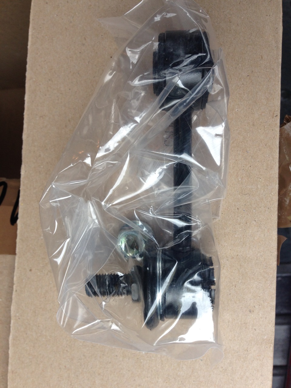

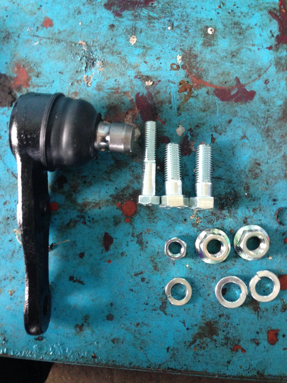

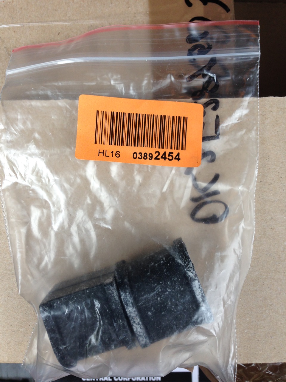

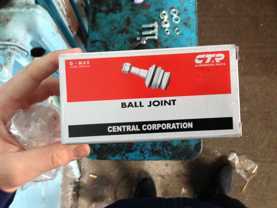

После замены стоек выявили ряд запчастей, которые вышли из строя и требуют замены. А именно: левая шаровая, правый рулевой наконечник, стойки и втулки заднего стабилизатора и центральный трос ручника.
Заказывал на Exist, рулевой наконечник, шаровую и стойки стабилизатора брал CTR, я так понял по отзывам, что они лучше оригинала будут и цена не кусается, а втулки заказал стабилизатора оригинал.
Номера:
Рулевой наконечник CTR — CEKK-15
Шаровая опора CTR — CBKK-10
Стойка стабилизатора задняя CTR — CLKK-4
Втулка стабилизатора KIA — 0K2FA 28 156
Трос ручника центральная часть KIA — 0K2A144150C
С заменой никаких трудностей, все запчасти были конкретно подуставшими, особенно рулевой наконечник, пока ждал запчасти, боялся, что бы он не вылетел, такой стук был капец просто. Задние стойки и втулки стабилизатора, тоже в плачевном состоянии.

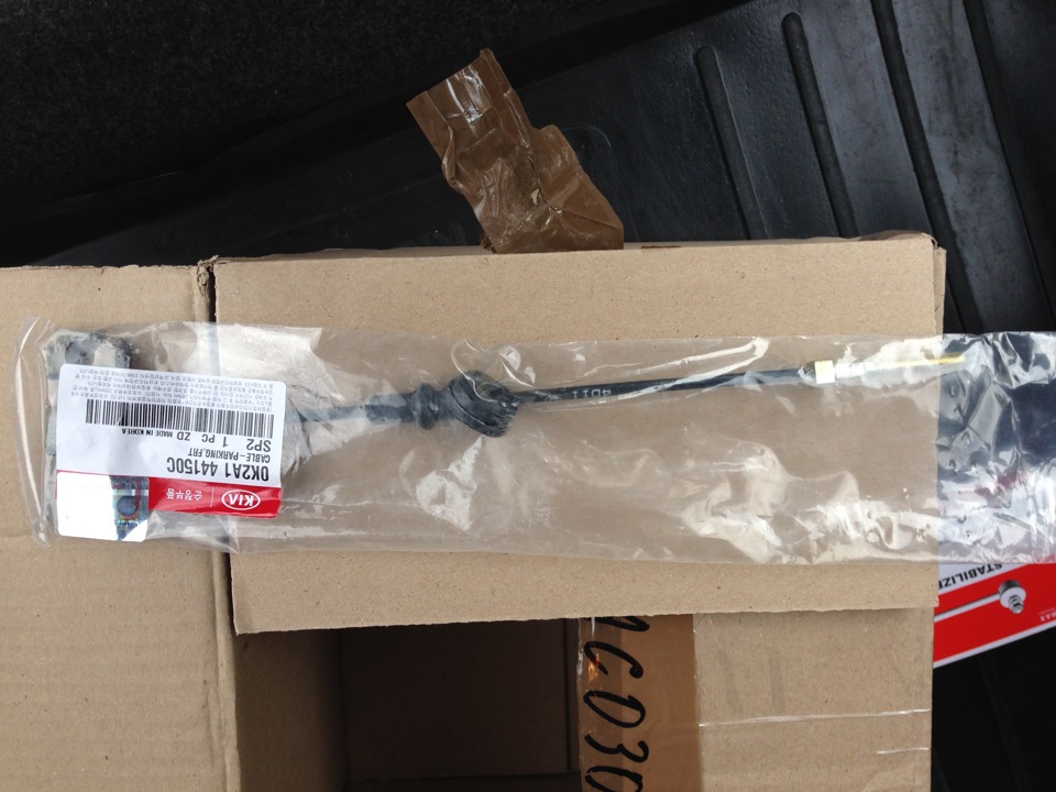

Так же заменил центральный трос ручника, т.к. гайка которой подтягивается ручник из салона начала прокручиваться на шпильке, походу резьба слизалась, пришлось ее сбивать зубилом. Хоть и иномарка, но без молотка не обойтись. После, когда поставили новый трос, подтянули задние тормоза таким образом.
Самоподводящий механизм не очень хорошо работает, поэтому колодки подводили вручную.
Я был в машине, машину подняли, я нажал на тормоз, а мастер через заглушки с тыльной стороны барабана разжал самоподводящий механизм. Теперь тормоза намного лучше схватывают. Может не сильно понятно объяснил, если кому надо, спрашивайте.

я сегодня тоже подвеску заказывал но правда фирма As metal, сайленты лемфердер
Если дело связано с резиной, в смысле сайленты, втулки, опорники итд, то оригинал, а косточки всякие шаровые наконечники CTR. Цена — качество
блин, значит я лоханулся?(
Та ну нет, возможно просто меньше проходят, а если повезет — то брльше, чем другие)
