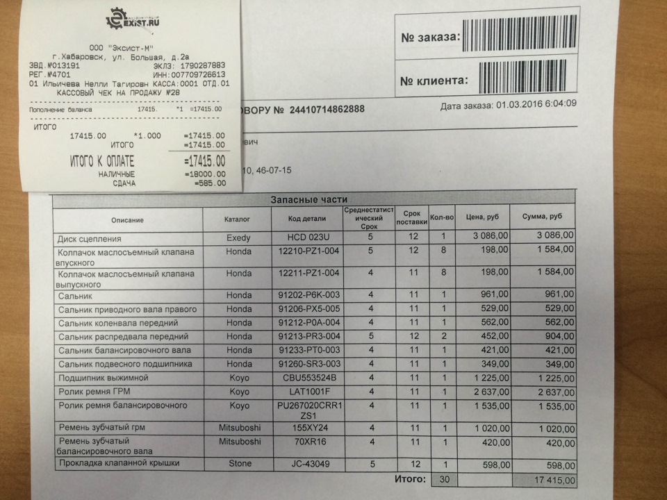

Планировал произвести замену ГРМа, ну и как совпало что побежал задний коренной сальник на моторе, и сальники коробки, вот и решил я снять мотор с коробкой и поменять все и сразу !
Cледующий пост будет про ремонт, в процессе того как разбирал вскрылись еще некоторые нюансы они заложены в смету.
Вот смета:
Exedy HCD 023U Диск сцепления 1 шт. 3 086 р.
Honda 12210-PZ1-004 Колпачок маслосъемный клапана впускного 8 шт. 1 584 р.
Honda 12211-PZ1-004 Колпачок маслосъемный клапана выпускного 8 шт. 1 584 р.
Honda 91202-P6K-003 Сальник редуктора 1 шт. 961 р.
Honda 91206-PX5-005 Сальник приводного вала правого 1 шт. 529 р.
Honda 91212-P0A-004 Сальник коленвала передний 1 шт. 562 р.
Honda 91213-PR3-004 Сальник распредвала передний 2 шт. 904 р.
Honda 91233-PT0-003 Сальник балансировочного вала 1 шт. 421 р.
Honda 91260-SR3-003 Сальник подвесного подшипника 1 шт. 349 р.
Koyo CBU553524B Подшипник выжимной 1 шт. 1 225 р.
Koyo LAT1001F Ролик ремня ГРМ 1 шт. 2 637 р.
Koyo PU267020CRR1ZS1 Ролик ремня балансировочного 1 шт. 1 535 р.
Mitsuboshi 155XY24 Ремень зубчатый ГРМ 1 шт. 1 020 р.
Mitsuboshi 70XR16 Ремень зубчатый балансировочного вала 1 шт. 420 р.
Stone JC-43049 Прокладка клапанной крышки 1 шт. 598 р.
Honda 91214-PLE-003 Сальник коленвала задний 1 шт. 1150 р.
Honda 30110-PA1-732 Уплотнительное кольцо трамблера 1 шт. 220 р.
Honda 91205-PL3-A01 Сальник приводного вала левого 1 шт. 550 р.
Сальник свечного колодца 4 шт. 800 р.
Уплотнительные шайбы клапанной крышки 7 шт. 700 р.
Контрактный маховик (с распила) 1 шт. 500 р.
Подушка двигателя задняя (с распила) 1 шт. 1500 р.
Корзина сцепления "euroR" (с распила) 1 шт. 1000 р.
Масло в двигатель, масляный фильтр и антифриз 3750 р.
Ремень ГУР Gates 1 шт. 500 р.
Ремень генератора Gates 1 шт. 500 р.
Вроде ничего не забыл!

большую часть запчастей заказывал через офис exist, потому что самому номера не хотелось искать номера, так что проблем с номерами не было, они четко и быстро подбирают запчасти, пришло все в течении недели
Я вот их подбору не особо доверяю) уже сталкивался, что привозили не то) причем подбирали вместе по каталогу) у них поставщики косячат… Тупес своеобразный же))) Часто привозят от просто Прела… То что заказывал на ГРМ, все подошло, встало?
сейчас собираю только, сальники все подошли осталось поставить ремни и ролики
