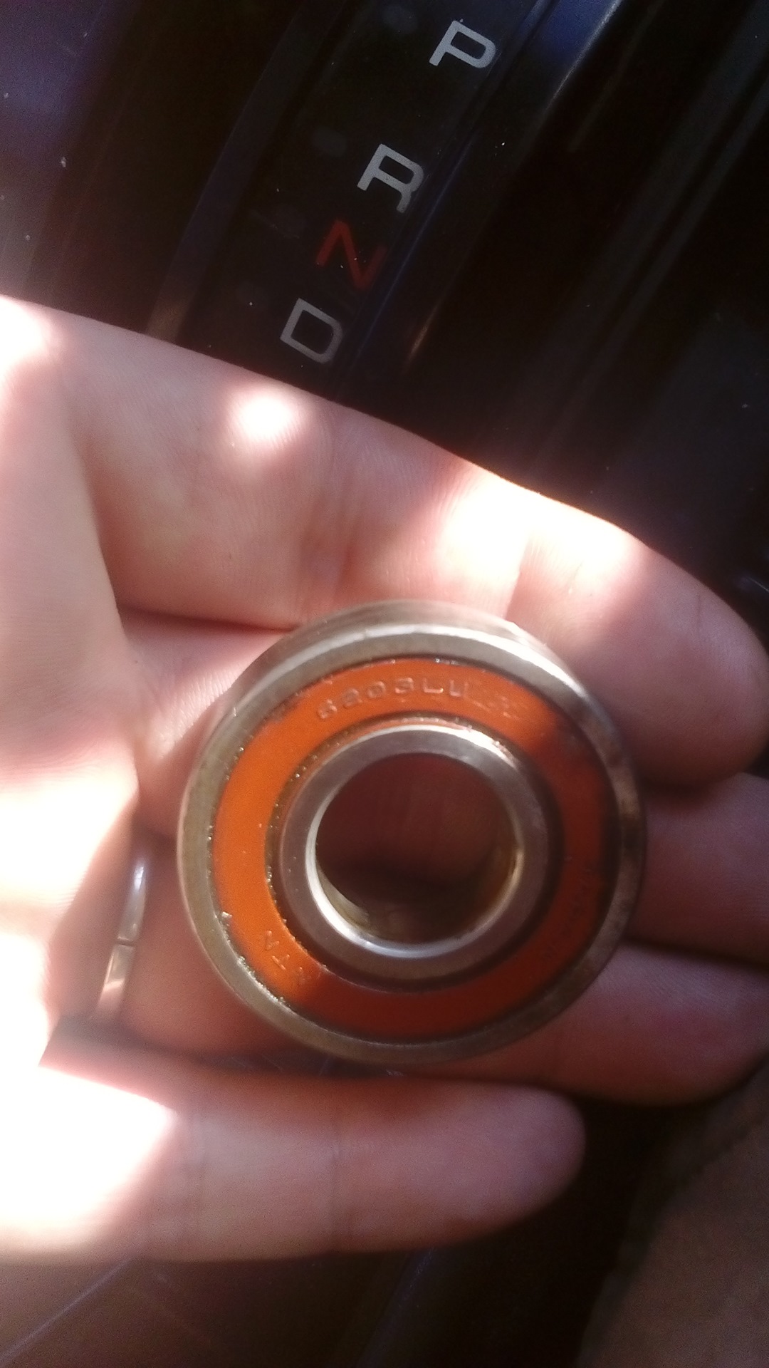

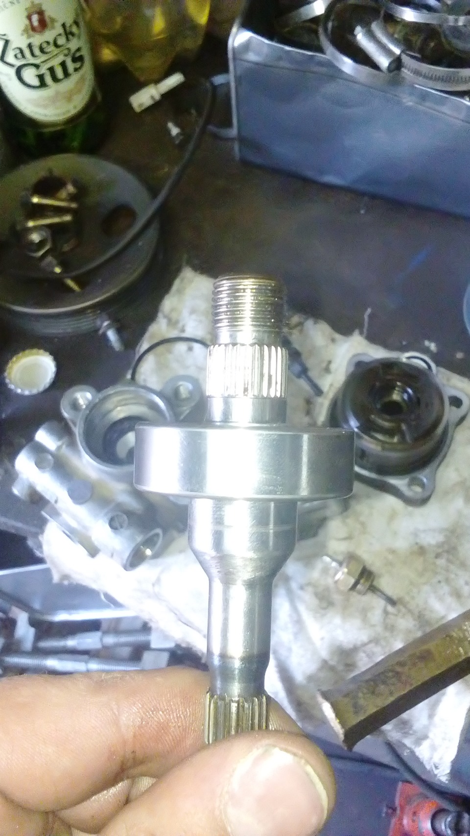

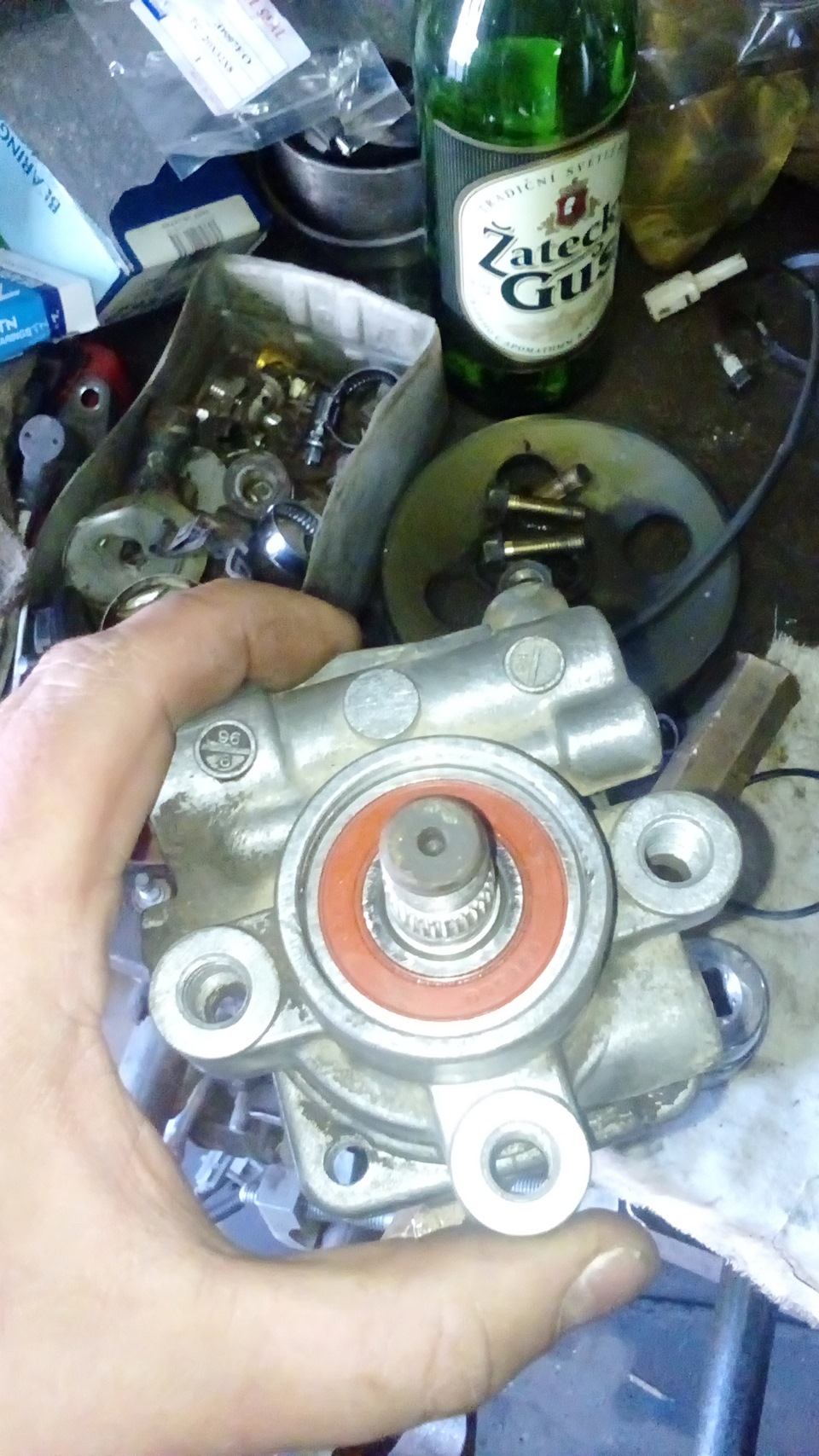

В общем принесли мне гур от J20А, к слову он такой же как и на Н20А, возможно и на Н25(27) встанет.
1. Откручиваем шкив насоса, для удобства вкрутил болт в корпус насоса через отверстие в шкиве.
2. Выкручиваем штуцер обратки, болтик на 10.
3. Выкручиваем клапан давления, аккуратно вынимаем клапан, шток и пружину, запоминаем как стояло.

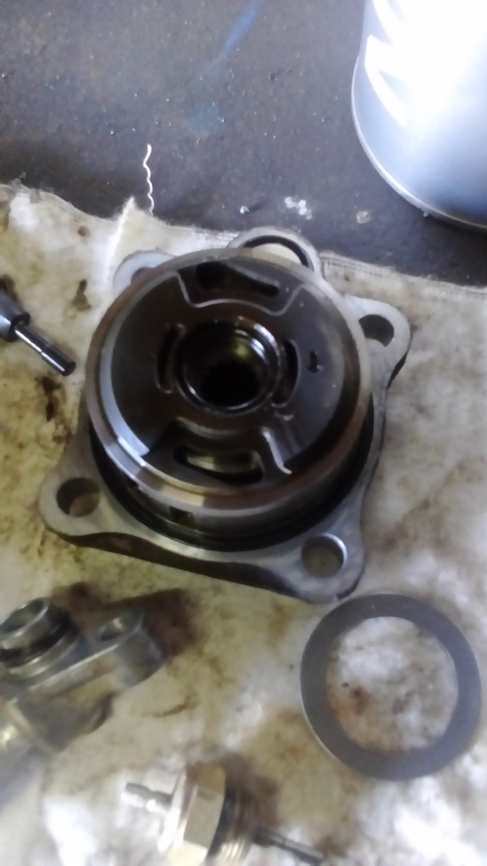

4. Половиним корпус откручивая болты сзади, аккуратно разбираем, так чтобы лопатки не выпали и запоминаем как стояла наружняя обойма лопаток чтоб не перекрыть каналы. ( лопатки должны стоять овальной стороной к наружней обойме.)
5. Снимаем стопорное кольцо снаружи подшипника
6. Аккуратно выбиваем вал с подшипником из корпуса насоса ( лучше бронзовым молотком, либо пресом)

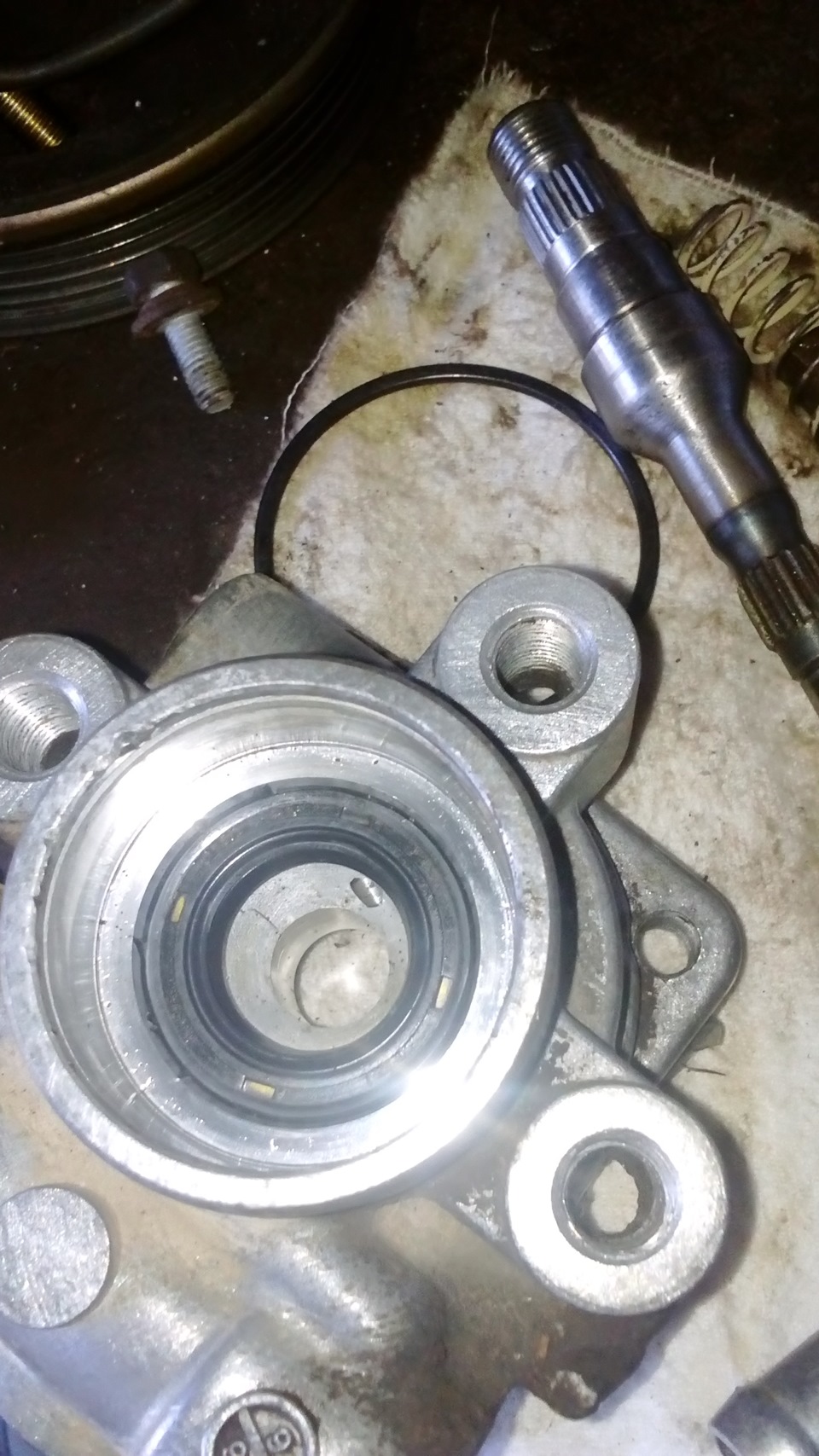

7. Снимаем подшипник с вала.
8. Выколупываем сальник из корпуса.
Сборка в обратном порядке, при сборке резиновые колечки и прокладку лучше смазать, чтоб не завернуло и не съехало ( я использую смазку Shell Jadus )

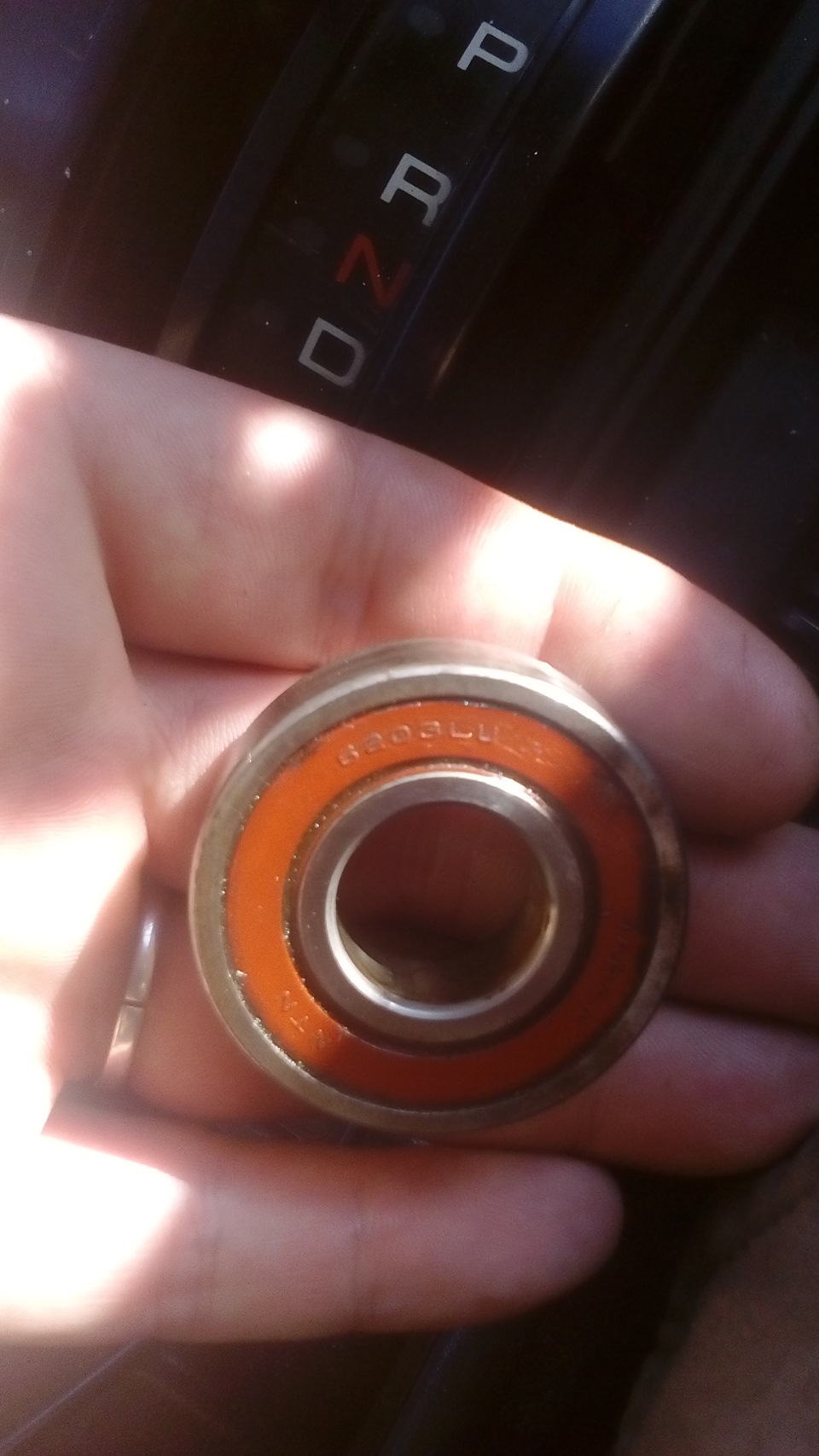

Подшипник NTN — 6203LU, размеры 17x40x12
Сальник подобрали от хонды 91249-P2A-003, размеры 20х32х8

Гудящий… Может уже быть износ на лопатках. На фото видно, круглая фигня это корпус лопаток, он на направляющих, разбирать аккуратно чтобы лопатки не рассыпались.
