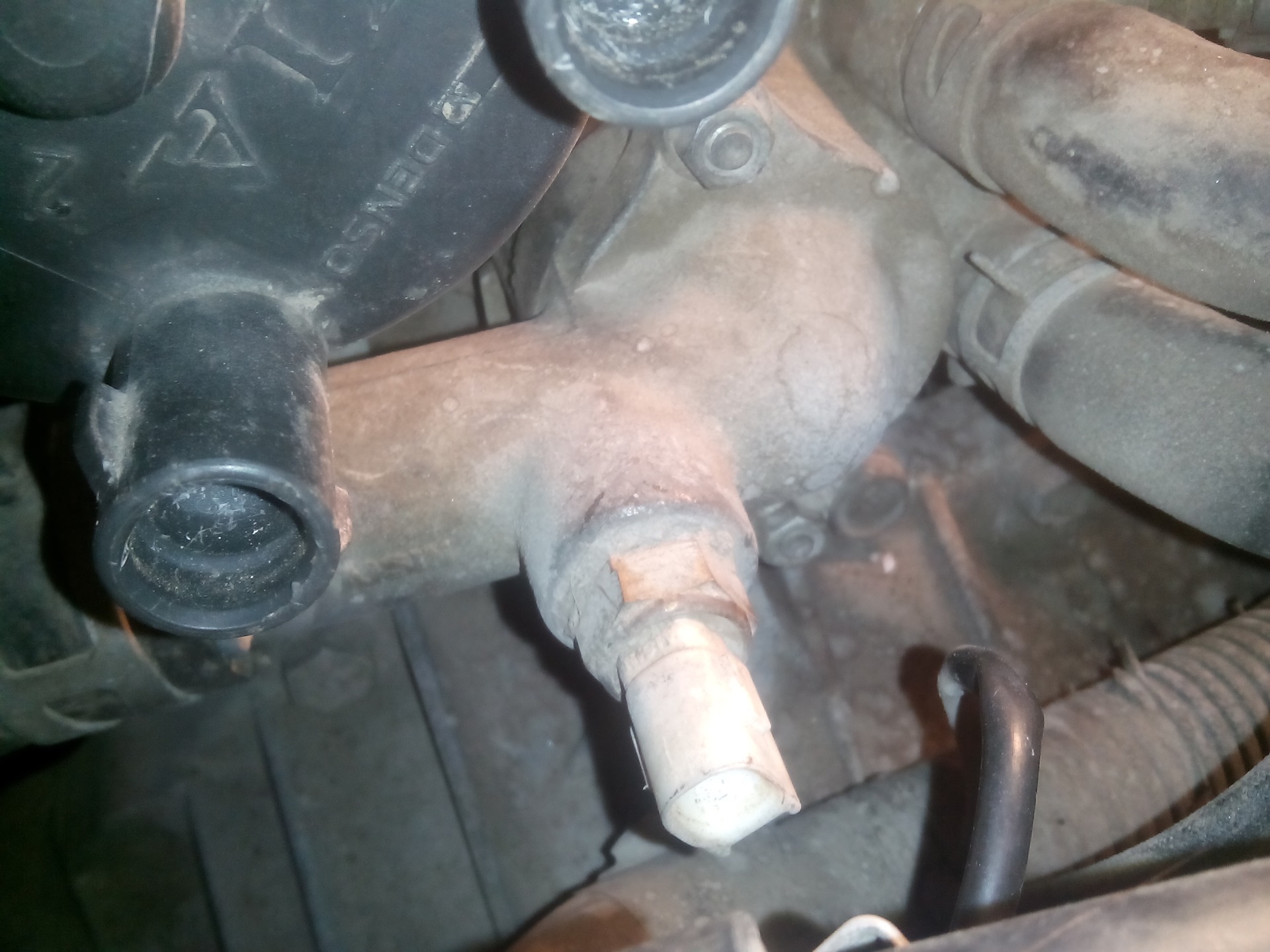

После промывки системы охлаждения, итак уже сдавшийся термостат вышел полностью из строя, а на прогревочные уходило по 15-20 мин., при средней температуре воздуха -10.
Заказал термостат Tama WV48B82 и прокладку Toyota 16325-63011
На этот раз информацию о замене читал поверхностно, поэтому произошёл небольшой казус при замене…
В первую очередь слил антифриз через сливную пробку радиатора (как это сделать описано в записи о промывке), полностью убрал воздушный короб, отсоединил ВВ провода от трамблёра и минус с аккумулятора
Далее снял патрубок, отсоединил датчик и открутил подводящую трубку к термостату
Визуальное сравнение
Вставил прокладку в канал а затем поставил термостат — ТАК НЕПРАВИЛЬНО!
Залил новый антифриз, запустил и…термостат начал сочиться как раз из под подводящий трубки! Ну что делать, беру ключ и пытаюсь затянуть гайки так чтобы патрубок встал в плотную и в один момент гайка прокручивается…думаю всё, пиз…а резьбе, но нет пришла та же мадам но верхней шпильке (обломилась кароч)!
В общем первая мысль что машина встала, т.к. токарей у меня поблизости нет чтоб выточить новую, но Тёма tema-poroh сказал попробовать снять этот канал и съездить с ним вечером к токарю.
Делать нечего — снимаю трамблёр, отсоединяю все резиновые патрубки и откручиваю от блока весь канал
Почистил с обратной стороны отверстия в которых находятся шпильки, присмотрелся и увидел резьбу! …думаю — ну зае…сь, всё не так уж и трагично. Зажимаю шпильку в тесках и вращая канал выкручиваю шпильку, после, нахожу с таким же диаметром шпильку с резьбой и вкручиваю с обратной стороны до необходимой длины. Далее поставил уже ПРАВИЛЬНО — установил термостат, сначала надев на него прокладку (там есть специальная прорезь для него), установил маячком вверх в канал и уже затянул

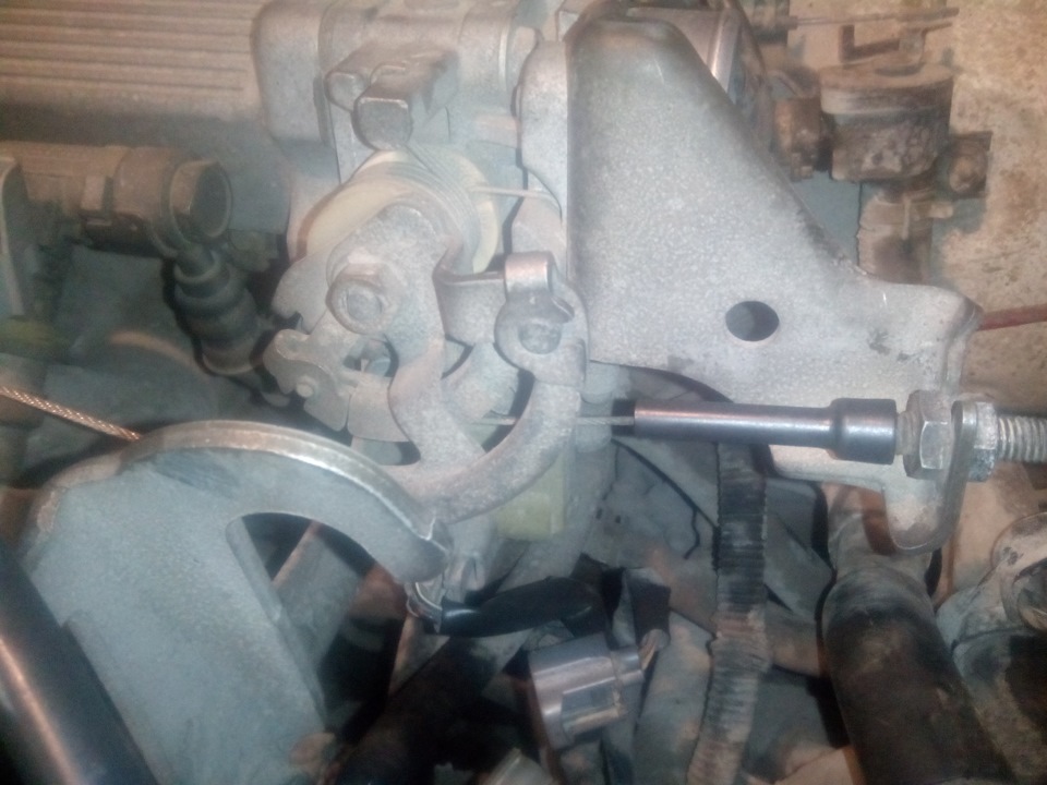

Ну и "коль пошла такая пьянка", снимаем дроссельный узел отсоединяя все датчики и патрубки
Снаружи заслонка в идеале (чистил ранее), а с обратной стороны всё в нагаре
Далее открутил КХХ (Клапан холостого хода) по совету Михи Mello204 и почистил его также карбклинером
Всё что было разобрано собрал в обратном порядке, запустился, обороты держались в районе 1000-1500 и на следующий день уже пришли в норму.

Никитос, ну отжёг, так отжёг:-) перед аварией ехал к родителям и короллка остывала по трассе…видать и моему термосу подходил кирдык:-) а бензинчик, судя по дросселю, говёненький…сука, когда ж они нажрутся уже…нефтяники грёбаные…
Саня, ваще не говори, жгу как могу))))
Да я вот х/з Сань или бенз гомно или у меня что-то неправильно работает
Никит, скорее всего бенз, а что ещё может быть-то?смесеобразование?так оно вроде лямбдой корректируется, так нагар от чего?от примесей в топливе, имхо…поправьте меня, эксперты!
Я пробовал на днях лямбду оцеплять, в поведении машины никаких изменений.
Ещё думаю на попадание воздух, может через прокладки форсунок попадает, они свободно ходят влево-вправо.
В общем буду пробовать чистить форсы и резинки менять, а на днях ещё шланчики поменяю, чтоб всё плотно было.ну а там дальше думать будем

Я не понимаю как ты так ржачно прокладку решил первый раз поставить))))
Дак Илюха, я даже не посмотрел как правильно их ставят, а в БЖ же обычно как пишут — …поменял термостат тчк… ну я и запихал прокладку да давай термостатом прижимать))))

термостат дырочкой вверх?)

Как то прям все легко и просто у тебя описано)Парились то мы гораздо больше когда ушла шпилька.))))

А термостат дырочкой вверх поставил?
Специально для лентяя, считая снизу, над шестым фото — …установил маячком вверх в канал и уже затянул
