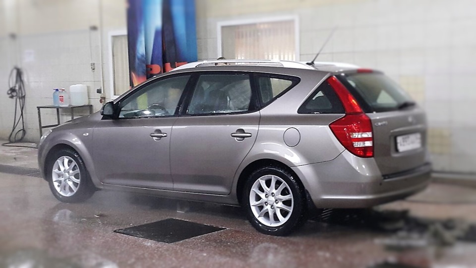

PS. заодно поменял антенку на короткую
артикул антенны 96215 2P000 — 663р. Замена простая — выкрутил старую, вкрутил новую. ничего нигде не подрезал и т.п.
