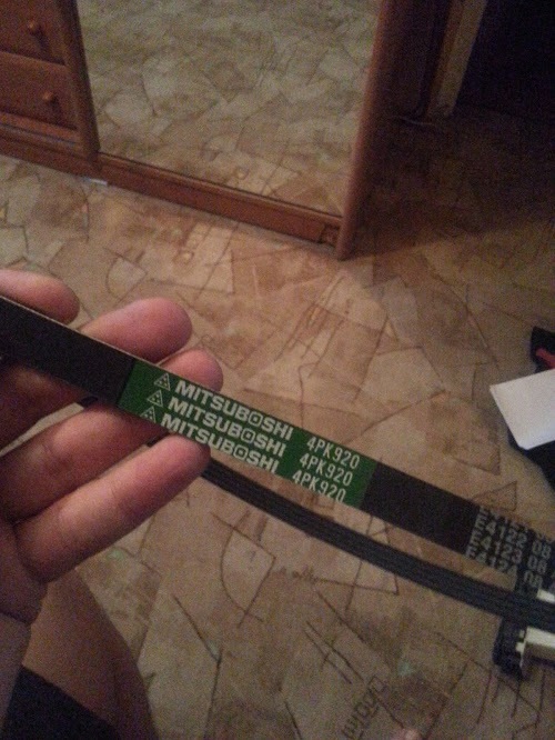

Как купил машину не заглядывал туда вообще. Проехал я на машине почти 100ку км. решено было глянуть. и был удивлен ремень пошел мелкими трещинками. И мотор работать стал громко ролики шумели. Долго выбирал какие заказать и много у кого спрашивал.Все разные советовали. Пообщался с Яшей было решение купить
Ремень — Mitsuboshi 192S8M30
Помпа — GMB GWMZ-43A
Ролик натяжителя — GMB GT80-510
Ролик ГРМ — GMB GT80-520
Ролик ГРМ — GMB GT80-670
Сальники Распредвала 2 шт. — Mazda BP01-10-602A
Сальник Коленвала — Mazda FS02-10-602
Так же был после куплен Гидронатяжитель — Japan Parts BE-345
Ремень ГУРА Mitsuboshi 4PK920
Заменена прокладка крышки клапана.
Начну весь процесс пошел так. было много что сломано и заменено не только грм. Первое очередь была смена ГРМ все хорошо собрали( укажу что мы поставили старый натяжитель т.к был живой) ну все собрали завели все хорошо. Собрали ее я сажусь уезжать на ключ, а там не хочет заводиться и мы всю ночь пролазили искали причину. начали смотреть метки, а они сбились ((((((((( так было печально. Утром я заказываю новый натяжитель. Работа все заново пошла все поменяли опять на стартер и там тишина. Мы ну все помер мотор. Меряем компрессию, а ее украли в не которых горшках. Было решение сорвать голову думали клапан загнуло. Вскрыли а все хорошо они целые. НУ мы перевернули голову и в колодца залили ацетон и смотрели. После пол часа ацетон заметно ушел. Было решение снять притереть клапана слегка. Все сделали собрали. опять залили ацетон и он не уходил. утром все собрали. и вуаля она завелась. мы собрали. А еще при смене ГРМ был сломан шкив гура, искал я его не где не нашел. Решено было переделать с ХОНДЫ металический. теперь он вечный.
Вот вся история.
