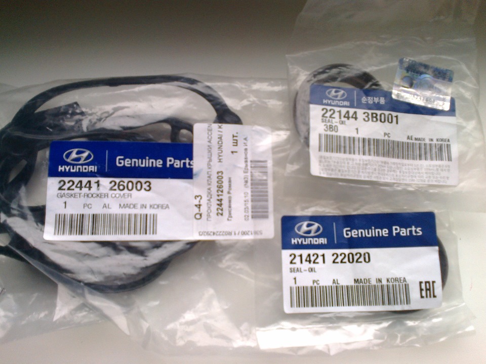

Пишу для себя. Замена всех ремней. Замена сальников распредвала и коленвала.
Skf VKM65011 Ролик натяжителя 614.01р
Skf VKMV13AVX655 Клиновой ремень 237.06р
Gates 4PK813 Ремень поликлиновый 423.37р
Gates 4PK845 Ремень поликлиновой 4PK845 450.51р
Dayco KTB600 Ремень ГРМ (105 зуб. 22mm) + 2 ролика 2233.04р
2 сальника 450р
Работа 2500р
Запчасти на фото: 122255
Запчасти на фото: VKMV13AVX655, 4PK813
