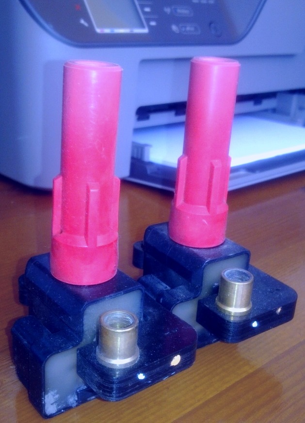

Запись почти что для себя ;)
1) Вчера заменил две катухи с 4 и 6 цилиндров (пропуски зажигалова — редко но метко), теперь у нас паритет — 3 с завода и 3 новые :) Пока дружат :) Все по маркировке Diamond FK0140.
2) Заменил прокладку Дросселя для успокоения.
3) Зачистил все массы под капотом и обратотал спецсредством ЛиквиМоли.
Пока гуд.
В планах замена крестовины кардана GMB GUT-24 и задних ступиц 28474-AE000.
P.S. Я за год на газе сэкономил 35 000 рублей! О_о Шок и терепет.)

У меня на холостых немного колбасит мотор, но вот как понять какая из катушек глючит и катушка ли? Как ты выяснил что катушка именно на 4-ом и 6-ом цилиндре?
И что там за спец средство от ликви моли?
средство ЛиквиМоли для контактов.
Диагностика сводится к чекам (а они очень редко бывают) от них. Отслеживаем какая чаще то и на замену.
Визуально на расслоение пластин и трещины по компаунду обмотки.

И пропуск как ты обнаружил?

чек не всегда выдает, подпрыгивает движочек на холостых, продергивается периодически. Сейчас как в аптеке — ровно!
Был вчера в субару-ррт там знакомый приемщик со стажем подтвердил, что часто меняют катухи… умирают.
