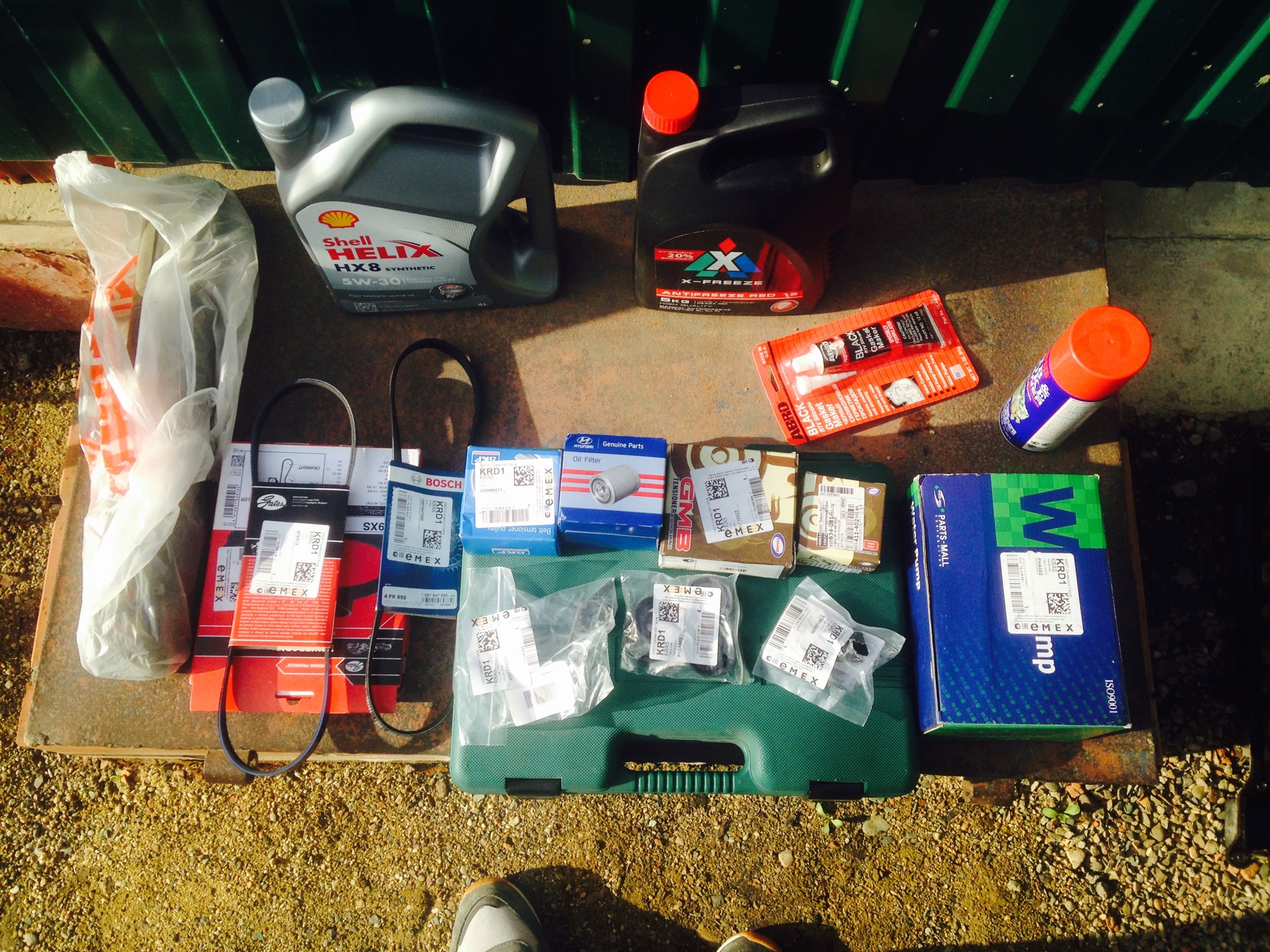

В общем на выходных собрали моего акцента!
Что было куплено:
Комплект прокладок, все ремни, ролики, помпа, масло и антифриз.
насос водяной — Parts-Mall PHA002 (1231р)
ролик натяжителя — SKF VKM 65011 (718р)
прокладка свечи зажигания — Parts-Mall P1DA003 (272р за 4шт)
фильтр масляный — Hyundai / KIA 26300 35503 (186р)
ролик натяжителя — GMB GT10-022 (435р)
пружина возвратная — Hyundai / KIA 24422 24000 (93р)
ремень ГРМ — Gates 5479 XS (805р)
комплект прокладок двигателя — Parts-Mall PFAM004 (2236р)
натяжитель ремня — GMB GT10-170 (508р)
ремень кондиционера — Gates 4 PK 813(382р)
ремень генератора — Bosch 1 987 947 895 (240р)
Масло, антифриз, герметик ABRO ~ 3000р

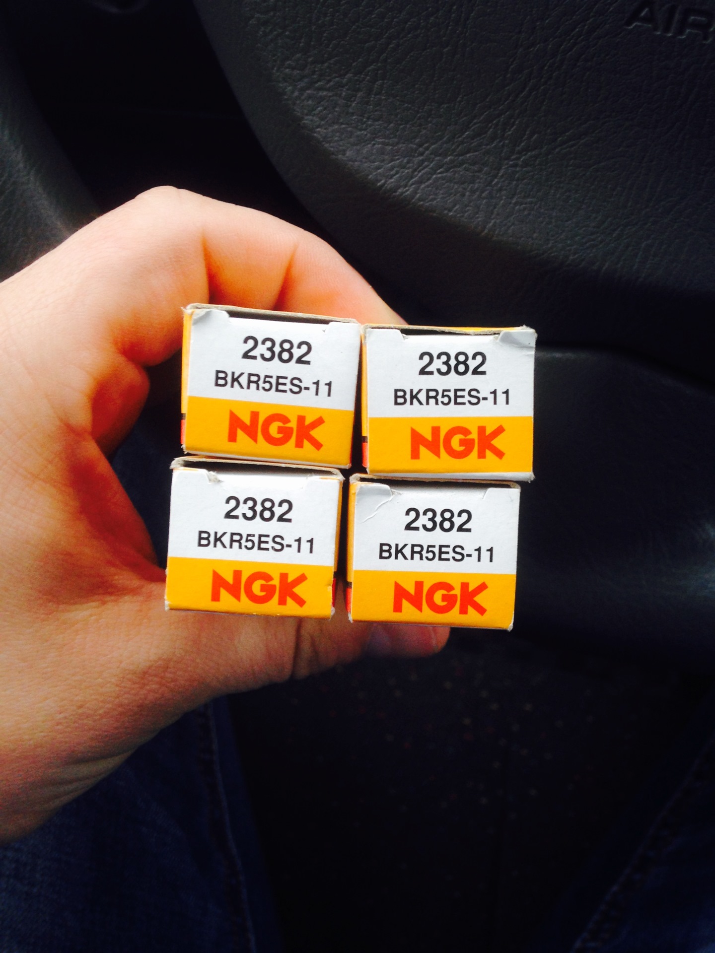

Свечи NGK — 550р
Итого: 10656р
Проехал 500км, полет нормальный!

комплект прокладок двигателя — Parts-Mall PFAM004 (2236р) — это всё что на 3 фото ?
да, плюс там еще комплект МСК идет, на фото не видно просто
мск фирма какая ?
Parts mall, они в комплекте идут
хороший набор и дешевле в разы
