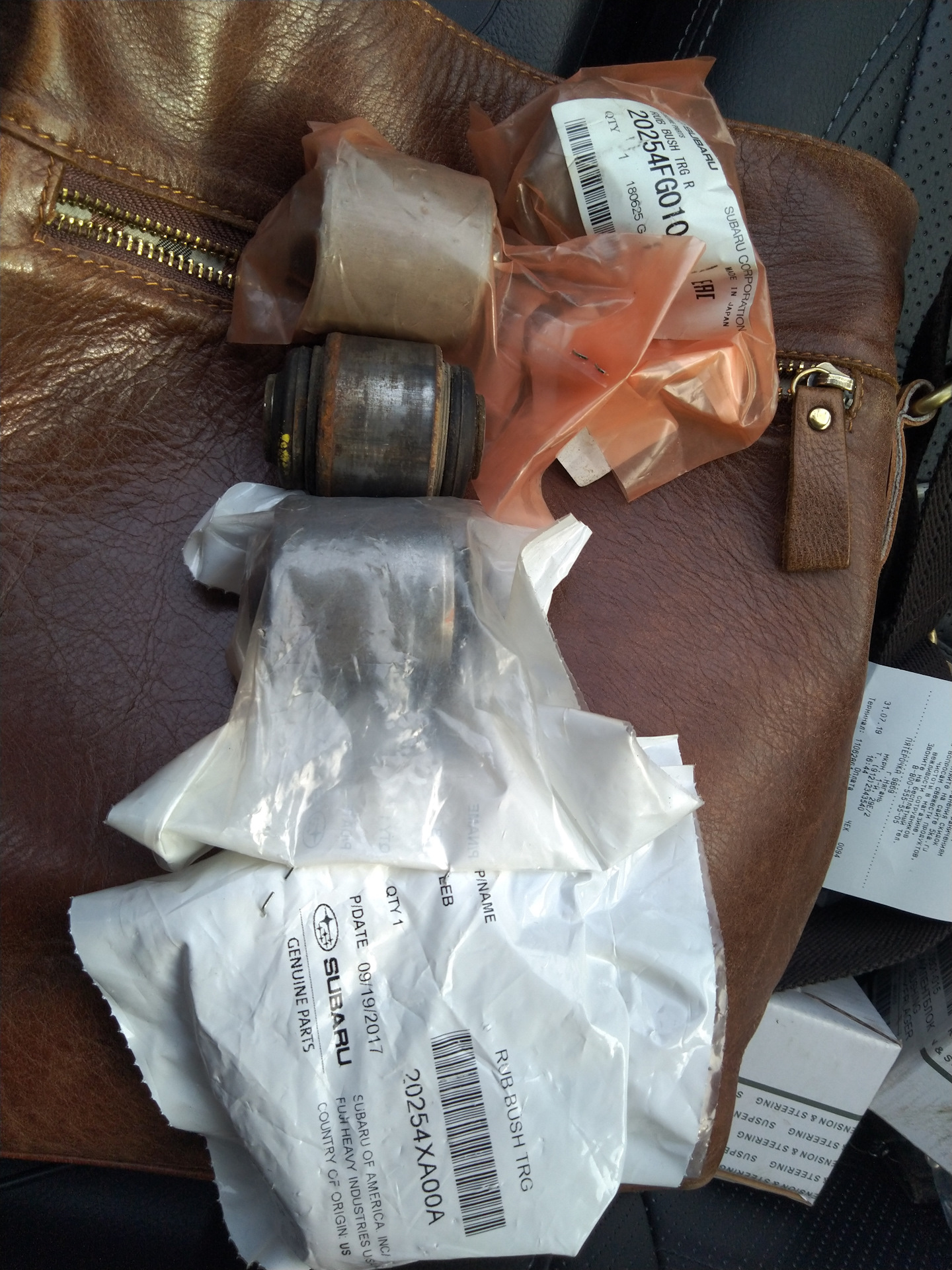

В центре оригинал.
По посадочному к болту — разные.
Привет. Слушай, подскажи пожалуйста, как понять по посадочному к болту? Что именно у них разное? А то я что-то не догоняю 😴. Внутренний диаметр?
Штангелем замерить можно новый сайлент и старый. Так же и в рычаге диаметр.
Себе буду ставить простые и под артикулом 20254FG010, заказал себе по 238 руб.
А 20254XA00A стоит от 570 руб.

Одинаковые, только показалось, что чуть тоньше обойма. а так встали нормально. Пока бегают без проблем. уже 2 года получается судя по датам.
Поменял. Встали без проблем. Люфт колеса пропал, чего и следовало ожидать )
а что выбрал то? :)
20254-XA00A их поставил
т.е. родные и обычные.
т.е оригинальные субаровские, но не плавающие!

Я сравнивал сайленты в магазине штангелем (правда через упаковочный целофан) — плавающий оригинальный и резиновый.
Размеры идентичны, поставил и езжу
